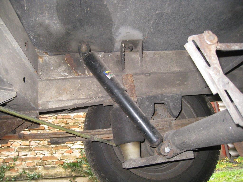

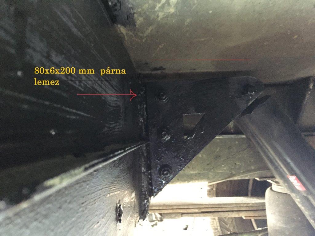

        Nagyon billegős volt az úton a lakosztály(új lengés csillapítókkal is),be tettem még egy-egy db lengés csillapítót hátra .
        Teljesen megváltozott,abszolút stabilabb lett.Igaz kicsit keményebb is,de nem zavaró.

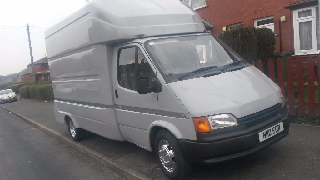

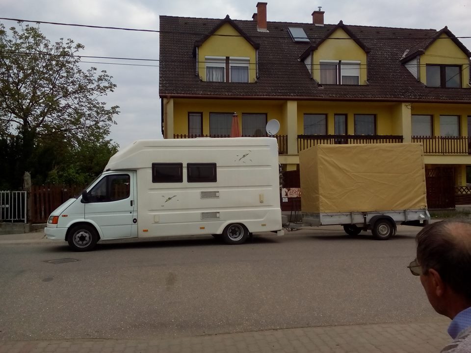

                        A mi csigánk egy 1994-es hűtős Ford Transit teherautóból lett átépítve. Masszív üvegszálas doboza van, amit egy normál duplakerekes alvázra szereltek. Egy ilyen teherautóból csinálták:
                        Átalakítva ilyen lett:
                        A műanyag doboz nem rozsdásodik, nem ázik be, és ha esetleg majd kirohad alóla a Transit, legfeljebb átcsavarozom egy másik alvázra. A falak szigetelése kb. 8 cm vastag, de még így is 196 cm széles belül. Láttam már mentőautókat is hasonló dobozzal. Angol oldalakon szoktak hirdetni ilyen dobozokat, „ex BT box”-ra kell rákeresni.
