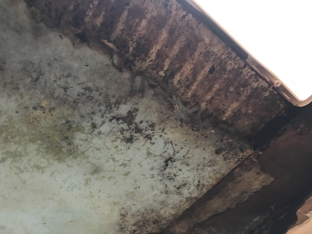

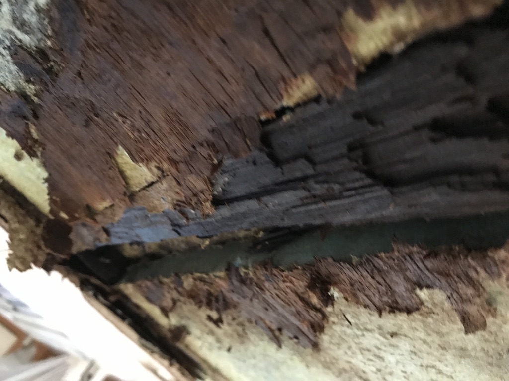

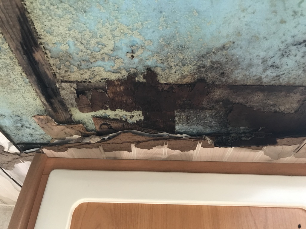

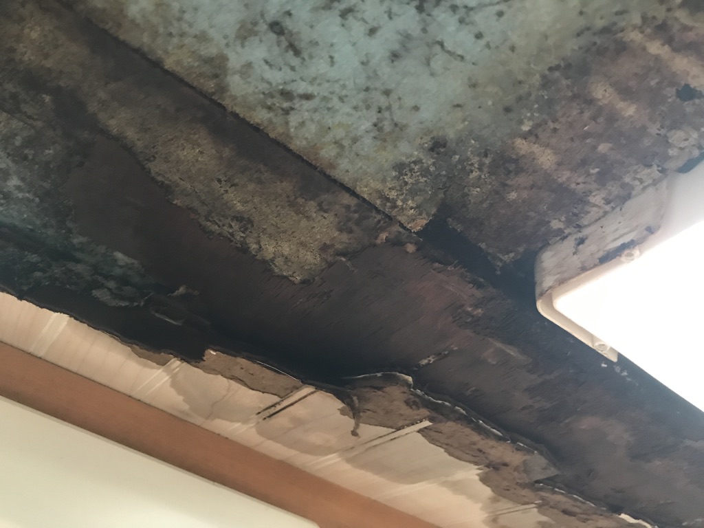

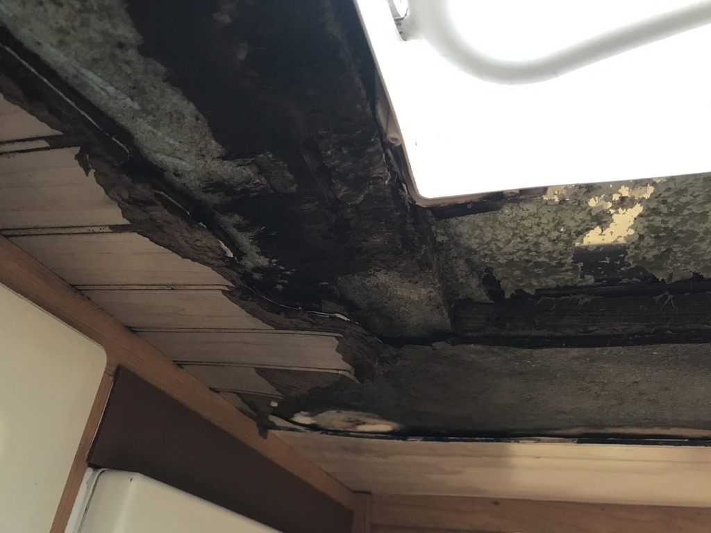

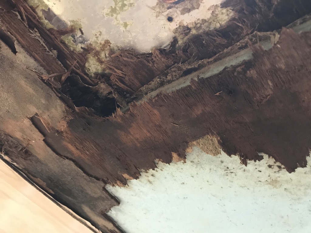

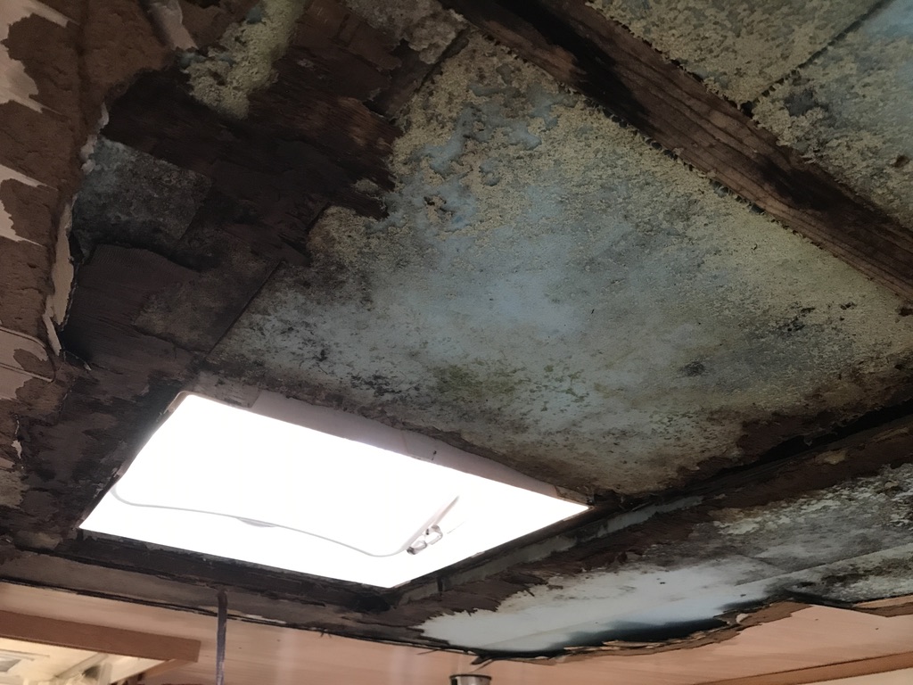

                                                  Sziasztok, segítséget kérek tőletek, olyanoktól, akik már sikerrel vették föl a küzdelmet a beázás rémével… Elérkezett a nap, hogy feltárjam a tetőbeázás helyét, és okát. 1997-es Chausson Allegro36 a kasztni, és eleinte csak egy ablaknál csöpögött, most már megjelent máshol is ez a kellemetlen jelenség. Két éve a „bűnös” tetőablakot újra ragasztottam a „szakértő” karosszériások által ajánlott szélvédőre való fekete ragasztóval, de a mostani megbontás bebizonyította, hogy nem ez volt a legjobb 5let. A tetőszerkezet rétegsorrendje kívülről / a gondoldom szokásos ../ 1- alumínium lemez 2- ragasztó teljes felületborítással 3- rétegelt falemez 4- ragasztó teljes felületborítással 5- keretléc borda és kék EPS hab kitöltés 6- ragasztó teljes felületborítással 7- gumiszerű tapéta (?) 8- ragasztó,valószínúleg tubusból kikenve, mert kígyóvonalas 9- és legbelül amerikai dekor falborító … /Az a gyanúm, hogy ez utóbbi réteg a korábbi beázások gyors eltakarására szolgált, amikor az előző tulaj megvált a lakótól.. Most, a megbontás után a „bűnös” ablak melletti merevítő lécek szivacsként összenyomhatók, vízzel telítettek, és a léceket a gomba sok helyen teljesen megette már.. A mellékelt képek önmagukért beszélnek.. Most itt tartok vele, éppenhogy csak belekezdtem a feltárásba…
                                                  Azt már látom, hogy nem lesz egyhamar kész, mert valószínűleg komoly a baj, és sok egyéb gond (pl. elekrtomos vezetékezés, a többi, még ki nem bontott ablak, a szellőzők kivezetése, stb.) de megnyugtató, hogy a végén mégiscsak használható lesz a szerkezet, és legalább tudni fogom, mi van benne.. 🙂
                                                  A bíztatáson kívül – amit jó szívvel veszek – megköszönném, ha a tapasztalataitokkal, tanácsaitokkal, mesterfogásokkal, anyagok, módszerek ajánlásával segítenétek ebben a sziszifoszi küzdelemben..
                                                  Előre is köszönök minden hozzászólást! Bence
