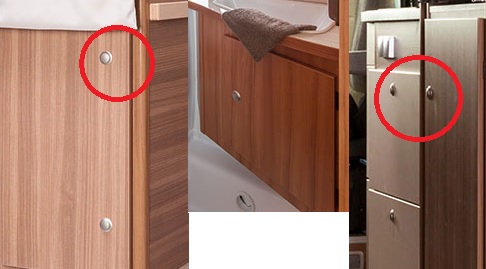

                                                Én tudok neked, mert mi is ezt használjuk az építésnél.
                                                Ha érdekel, akkor keress meg: 20/529-56-18

                                                  keress olyan bútoralkatrész kereskedőt ( szabászatokon is ) akik a német HAFELE cég termékeit forgalmazzák katalógusi megrendelésből. minden ami a lakóautóhoz kell ágy-, asztal-, bútor,- vasalat , zár elektromos kapcsolócsalád lámpák kaphatóak olcsóban, mint máshol.
                                                  [quote=”Srychy” post=48320]Sziasztok!

                                                      Mát több. mint egy éve nem írtam.
                                                      Nos… eljött a várva várt pillanat és hozzá tudok kezdeni a lakóm megépítéséhez.
                                                      Egy segítséget szeretnék kérni.
                                                      Van egy zár, (egy gomb) amit a lakóban és a hajóépítésnél használnak. Ha benyomjuk kiugrik és nyitható a szekrény. benyomva rögzíti a kinyílás ellen.
                                                      Mellékelek képet is.
                                                      Azt szeretném megtudni, hogy hol lehet ezt beszerezni? 10 db kellene.
                                                      Bútorépítő és bútorszabászatok nem tudtak segíteni.
                                                      Előre is köszönöm a segítséget.
