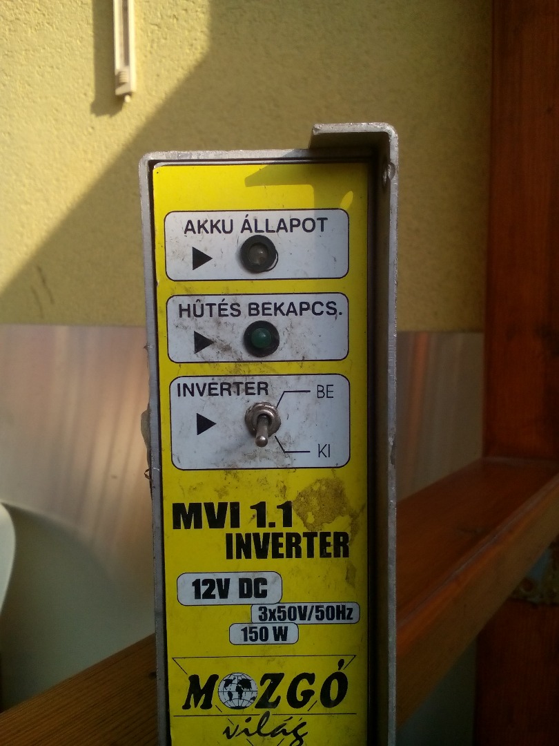

                                      A kiselejtezett cuccok között van 2 db különleges inverterem, egy kaposvári cég gyártotta a fagyis kocsikhoz. 3x 50V-ot csinál 12V-ból. A 3 fázisú rendszer elvileg sokkal jobb, mint az 1 fázisú, de sajnos nem vált be, a 40 kg fagyi hűtéséhez kevés volt az a kb. 140W, amit folyamatosan tudott. De egy kisebb kompresszorhoz bőven elég lenne, van benne lágyindítás, szép lassan pörög fel a motor, és alacsony az üresjárati áramfelvétele. A kompresszort viszont át kell alakítani, a betétmotort át kell tekercselni 50 V-ra, és 3 fázisúra. Elég macerás jól megcsinálni, a kompresszort tönkre teszi a legkisebb fémforgács is. Nem volt nagyon drága, 15e Ft-ért adtak egy átalakított kompresszort.
