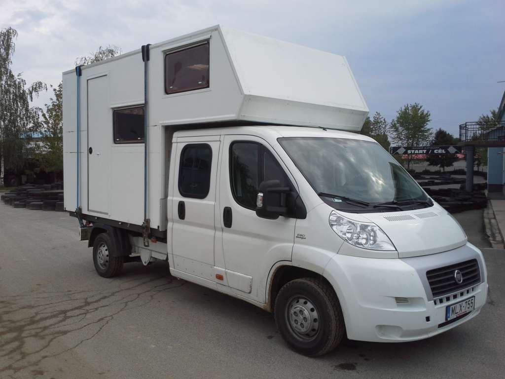

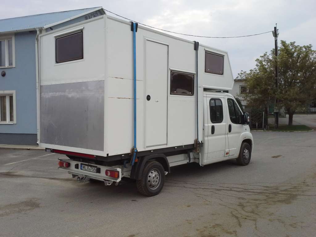

                                              #44750
                                              wooddesign
                                                Tettem alá csúszásgátlót a plató és a doboz közé.
                                                Nem spanival hanem csavarokkal lesz lefogatva,ez csak ideiglenes mert mérlegelni mentem a gépet sajnos üres tankal 2600 kg már csak 700 kilóm vam mindenre még nincs berendezve 🙁
                                                [quote=”Kerti” post=43595][quote=”wooddesign” post=43584]Egy ideje már építgetem ezt a felépítményt most értem oda hogy felpróbáljam az új autómra.[/quote]
                                                Gratulálok! hurrá
                                                Ez így jó méretes felépítmény. A spanifertöl nem tud megcsúszni?
                                                Majd belülről is megnéznénk. :smt204[/quote]
                                                #44741
                                                  Gratulálok! hurrá
                                                  #44726
                                                  wooddesign
