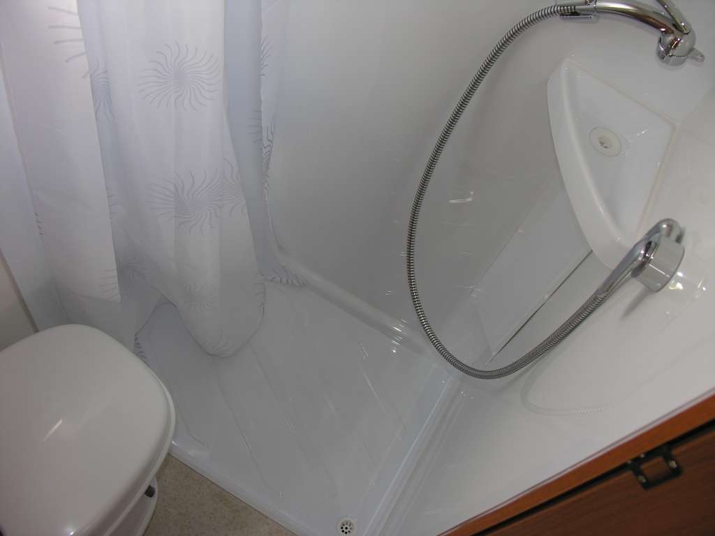

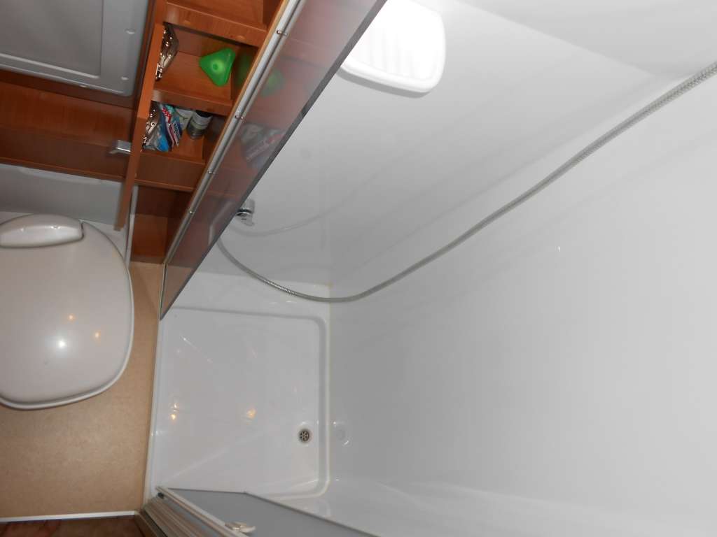

        #45057
          [quote=”Kerti” post=43843][quote=”nemo25″ post=43831]Egy kép a zuhanyzóról, csak hogy világosan lásd milyen lehet. …[/quote]
          Jól néz ki! =D>
          Ezt milyen technikával készíted és miből, valamint mennyire könnyű a kész termék?[/quote]
          Saját terveim alapján, egy jó barát készíti el vákuumformázással, egy profi műhelyben. Az anyag pontos összetételét nem tudom megmondani, de nagyon jó minőségű. Bármilyen méretre el lehet készíteni a cuccot, ugyan vannak technológiai korlátok, de azokat már rutinosan megoldjuk. Ragasztható,de tapasztalat szükséges hozzá, ha igényes végeredményt szeretnél elérni. Nem egyszerű vele dolgozni.
          A súlya hasonló a gyárak által használt anyagokéhoz, de ott is függ attól, hogy milyen anyagvastagságot alkalmazunk.
          A saját csigánkban már 3 éve nyúzzuk, de még mindig hófehér és megfelelő ápolás után újszerűen mutat.
          #45029
            Jól néz ki! =D>
            #45011
              [quote=”Srychy” post=43821]
              A zuhanytálca és a kézmosó ügyben elképzelhető, hogy nemo25 ajánlatát megfontolom… :smt217[/quote]
              Egy kép a zuhanyzóról, csak hogy világosan lásd milyen lehet. Az oldalfalakat is a magasfényű, karcálló műanyagból készítettük el, így nagyon mutatós. Ez nem a gyárak által használt tejfölös doboz anyagból van, nem is sárgul be 3 év alatt.
              Az átminősítésben én is tudok segíteni. A vizsgát az NKH vizsgaállomásán kell elvégeztetni,
              Az első, és szerintem az egyik legfontosabb lépés, hogy a hőszigetelést megfelelő módon készítsd el. Ha rám hallgatsz, akkor egyből a zajszigetelést is megoldod vele. Ugyan nem olcsó az az anyag amivel jó eredménnyel lehet megoldani, de megéri.

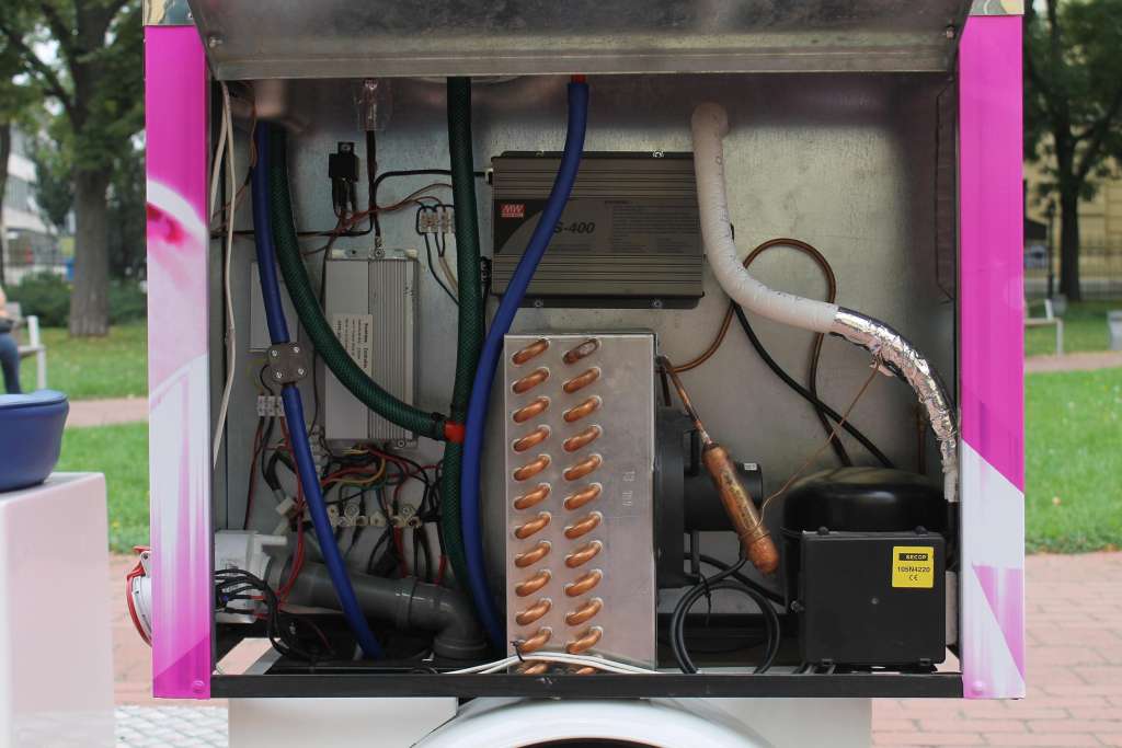

                    #45001

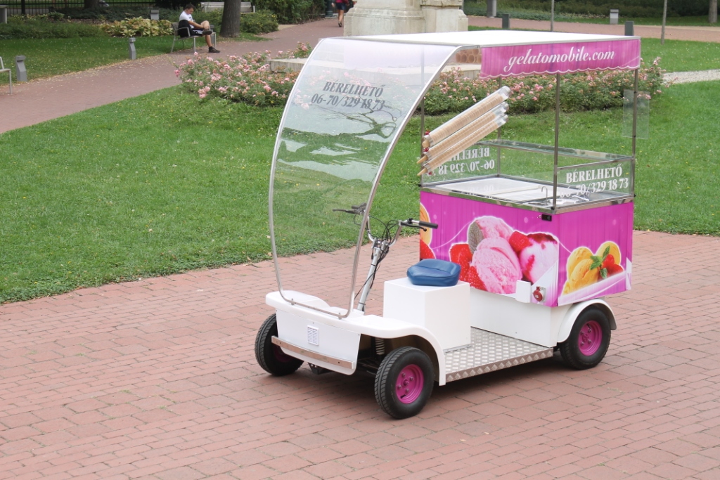

                    gelatomobile
                      Szia, én elektromos fagyis kocsikat építek, amikben a hűtés is akkumulátorokról működik. Bár egy lakóautóba túlzás lenne egy mobil fagylalt tároló 180 literes -20 fokos hűtőládáját beépíteni, de léteznek kisebb méretű egyenáramú kompresszorok is. Van olyan amit kifejezetten napelemhez terveztek, széles DC feszültség határok között tud működni. A kompresszoros hűtők azért jóval nagyobb teljesítményűek, mint a peltier elemes, vagy az abszorpciós hűtők.
                      A fagyis kocsikban használt 6,5 cm3-is Danfoss BD150F kompresszort furgonok raktérhűtésére tervezték, a motorja állandó mágneses, és már egy 400W-os szinuszos inverterről is működik. Egy kisméretű kb. 2 cm3.is 230V-os háztartási hűtőkompresszor elindításához min. 1000 W-os inverter kell.
                      Inverterekből sok félét kipróbáltunk, nekünk a Mean Well TS sorozatú inverterei váltak be a legjobban.
                      http://tapegysegaruhaz.hu/spl/635800/Inverter-12-Vdc-230-Vac
                      Ha valakinek egyedi méretű, tartós, rezgésálló hűtőládára lenne szüksége, tudok segíteni a gyártásban.

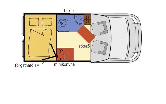

                      #44998
                        Írok egy pár szót a belsőről.
                        Sok fejtörést okozott a helyszűke, mert az én asszonyom sem különb az átlagnál…
                        Még mosógépet is akart. :smt217
                        Na erről szó sem lehet! 🙂
                        Viszont kellett hely az étkezéshez. Ezt a felhajtható asztallal és a forgatható székekkel oldom meg.
                        Kell vízmelegítő a tusoláshoz. Ez egy 28-30l-es hőcserélős bojlerrel lesz megoldva, kellően leszigetelve. Menet közben felmelegíti a motor a bojlerben a vizet. Kiegészítve egy 450w-os 230v-os patronnal, ha mégis bevetődnénk egy kempingbe (saját gyártmány).
                        Kell egy minikonyha. Beépített gáz nem lesz. Sikerült vennem egy gyári kis gázrezsót. Olyan kis palackosat (mint egy légyirtó, olyan palackkal működik).
                        Hűtőgép. Méretre készítem, peltieres megoldással. A mosogató csak hideg vizes. Ami alulról lesz ellátva 2 db 10l-es kannával. Az egyik a frissvíz, a másik a szennyvíznek. Ez gondolom nem újdonság, de ettől jobbat én sem tudok. Olcsó, egyszerű. Kell egy mikró. 15l-es 600w-ost találtam már a NET-en.
                        Villany: Két fedélzeti aksi, aksi töltő (ha van 230V) inverter legalább 1000W-os szinuszos, -ez a legdrágább cucc 🙁 –
                        ÉV relék stb… ami ehhez kell. /Ez az alapszakmám 🙂 /
                        Hűtő-fűtő klíma: Ez csak álló helyzetben kempingben működne. Egy ideje kísérletezem peltier elemekkel. Egy ukrán gyártónál nagyon széles választék érhető el. A legújabb 2:1 COP értéket tud, ami 300W-os fogyasztás mellett 550-600W-nyi fűtést vagy hűtést produkál. Ennek elégnek kell lenni. Nem akarok télen utazni, nem szeretjük a hideget. Nyáron pedig nem kell a napon sátorozni, ezt már a kempingezéskor megtanultam… A klíma mérete 150X150X450mm. Még nem döntöttem el, hogy hová szerelem, de valószínűleg az utasoldalon a tető alatti pakolóhelyre kerül.
                        Bútorzat: Saját kezűleg épített konyhám van. Szebb és jobb lett, mint bármelyik profi… Sokan megcsodálták és rá is akartak venni, hogy nekik is építsek, de én nem vállalok ilyesmit. Csak a magam és a családom kedvéért barkácsolok. 🙂
                        Szóval az építése nem gond. Laminált elemekből készül, amit akár hajlított kivitelben is be tudok szerezni. A dizájn még nincs teljesen eldöntve. A 30-40 lábas motoros hajókban sincs sok hely. Rengeteg ötletet lehet szerezni onnan is.
                        Vízrendszer: Még nem tudom mekkora tartályokat szerelek be. A szennyvíznek adott, mert lehet kapni gyárit, ami a kaszni alá kerül. A hidegvíz tartály méretét még nem tudom. Kb 70-80 l-esre tervezem valószínűleg ez is gyári lesz. A bojler tartályával együtt ez már több, mint 100 l.

                              #44988
                                Nyominak igaza van. A zuhanyzóban a hatalmas mosdóktól mozdulni nem lehet. Csak a helyet veszi el, a gyakorlati haszna meg erősen tart a nulla felé. Ha mégis ragaszkodik valaki a fogmosáshoz egy kis mosdóhoz, erre megtaláltuk a megoldást. Egy aprócska kis köpőcsésze formájában. Éppen elegendő egy fogmosáshoz. Ha valakit érdekel, akkor elkészítjük neki is, remek minőségű, hófehér, karcálló műanyagból. Ez érvényes a zuhanytálcákra is.
                                A tervezésnél érdemes kartonpapírból elkészíteni a berendezést, és bepróbálni a helyére. Rögtön látható, hogy megfelelő lesz-e a terv, vagy változtatni kell rajta.
                                Egyébként a fogmosással kapcsolatosan lenne egy apró észrevételem. A fogkrém maradékok, amik a lefolyóba és ezáltal a szennyvíztartályba jutnak, sajnos idővel masszív lerakódásokat okozhatnak, amik remek táptalajt ad a kellemetlen szaghatásokat okozó baktériumoknak. Ezért nem célszerű azt a lakó lefolyó rendszerébe juttatni. A kialakult megkövesedett lerakódásokat nagyon nehéz eltávolítani. A vízkőoldóknak is remekül ellenállnak.

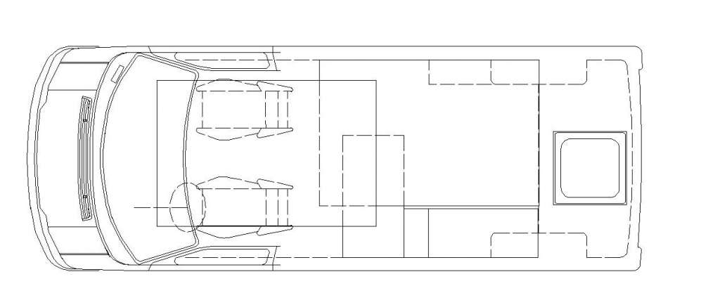

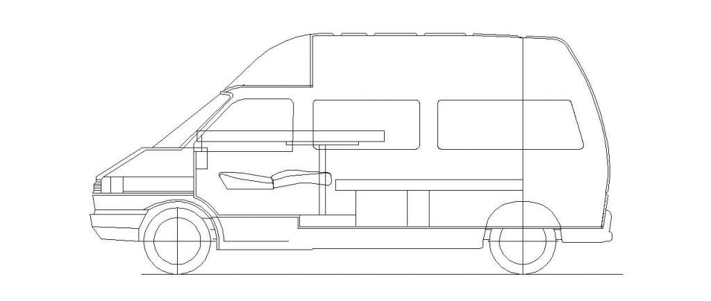

                                      Üdvözlök mindenkit!
                                      Nem túl régen találtam erre az oldalra.
                                      Nos én is építem a saját lakóautóm.
                                      Előzmények:
                                      A hetvenes, nyolcvanas években szüleimmel szenvedélyes kempingezők voltunk. Mindig az országot jártuk, és ennek alapján kialakult egy szokásos forgatókönyv: Bepakolás este, kelés hajnalban, irány a kiszemelt célpont. Sátorállítás, berendezkedés és az egyéb ezzel járó hajcihő. Majd a pihenés végén minden visszafelé, tehát cókmók újra be, és irány haza. Mire hazaértünk rohadt fáradtak voltunk, de élményekkel teli.
                                      Gyerekként azonban sokszor álmodoztam arról, hogy a derék Trabant helyett egy spéci lakóautó áll indulásra készen az ódon belvárosi bérház előtt. Nincs cihelődés, sátorállítás, hanem élvezzük a természetet, és vidáman megalszunk az autóban.
                                      Fiatal házasként mindezt a hercehurcát, a kempingezést, motorral csináltuk végig.
                                      Miután megszületett a lányom erről lemondtunk. Maradt a szálloda, ami nem olcsó és hozzá kell tenni, hogy pár nap után már untuk magunkat. Nem volt meg a mobilitás.
                                      Pár évvel ezelőtt béreltünk egy lakóautót egy hétre. Utaztunk, több várost megnéztünk, jól éreztük magunkat. Az utazás szabadsága mellett megvolt a kényelmes pihenés is. Az ötlet ekkor született meg.
                                      Öt éve járok kiállításokra.
                                      Itt azért megjegyezném, hogy a BIWAK óriásit fejlődött az évek alatt.
                                      Aki nem akar építeni, annak csak ajánlani tudom, ügyesek…
                                      Én építeni akarok, mert meg van hozzá a tehetségem a szaktudásom és az időm is. Ráadásul egy csomó ötletem van, amit szeretnék kipróbálni, -amit máshol nem láttam-.
                                      (Ezt később, ha kéritek kifejtem)
                                      Jelenleg az alapautó készül. Rövid, magas peugeot boxer.
                                      Vettem egy jó kasznit (rövid magas teher), és egy rövid alacsony verziót jó motor, váltó+klímás donor autót. Jelenleg ennek a két járműnek az összeépítése van folyamatban. A cél: rövid, magas verzió, ablakos tolóajtó és a két hátsón ablak. Klíma, elektromos tükör és elektromos első ablakok. Felújított, gyakorlatilag gyári állapot a cél.
                                      Eddig 340.000 HUF a költség. Vizsga+ egyéb költséggel 400 e. körül lesz.
                                      Ezután következik a tényleges átalakítás.
                                      Én 2 személyben gondolkodom. (afféle nyugdíjas kempingautó)
                                      Elöl forgatható ülések, középen a fürdőszoba, és a minikonyha. A konyha csak a reggeli kávé és néha némi konzervkaja megmelegítésére kell. Utazásaink során szeretjük kipróbálni a helyi gasztronómiát. A lényeg, hogy nem az autóban akarunk főzni, de ha úgy adódik egy gyors kaját összetudjunk dobni.
                                      A fürdő: nekem minden gyári lakóautóval az volt a gondom, hogy kicsi a zuhanyzója. Ha már így alakult, hogy testesebb lettem, mint az átlag, akkor muszáj nagyobbat építenem. 🙁
                                      Hátul, keresztben a franciaágy, alul csomagtérrel. Kempingszékek, asztal, napozóágy, grill, stb…
                                      Itt jegyzem meg, hogy azért döntöttem e mellett a típus mellett, mert ebben alváskor elférek és megfizethető az ára. Még talán a zöldségesnél is találunk hozzá tartalék alkatrészt akár hol járunk Európában.
                                      De most nem az a cél, hogy szereljük út közben, hanem, ha baj van ne legyen nagy gond.
                                      Egyszerű, praktikus, olcsó autót építek.
                                      Minden ötletet szívesen elolvasok.
                                      Igazából majd abban kérnék segítséget, hogy átminősítsük az elkészült kempingautóm.

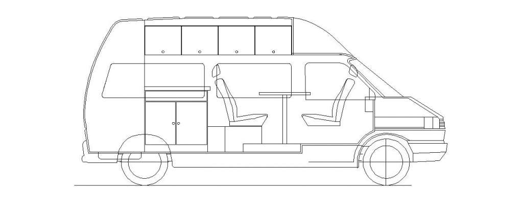

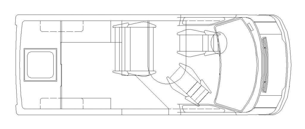

                                      #44971
                                      gelatomobile
                                        Arra éppen jó a jpg kimentés, hogy ide beszúrjam. Egy ilyen elrendezés használható szerintetek? Alap esetben 2 fő részére lenne fekvőhely, a szétnyitható dupla hátsó ülésen, de szükség esetén be lehetne tenni egy pótágyat a vezetőfülkébe. Kicsit ugyan rálógna a másik ágyra, de az szerintem nem annyira vészes.
