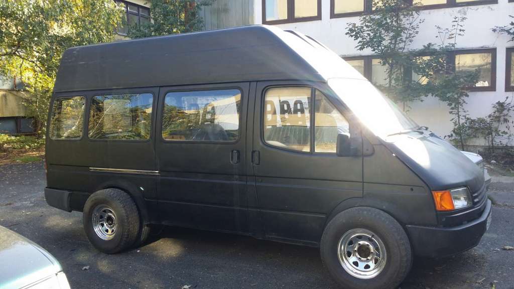

          #45748
            Lakóautót még nem építettem, ezért minden tanácsot szívesen veszek. Sok mindent terveztem és építettem már, építész voltam még az előző átkosban, amit elképzelek, azt papírra is tudom vetni, az meg már fél út a megvalósítás felé. Sorban végig mennék az eddigi észrevételeken, ha nem bánjátok:
            A fekete furgon nem az én ötletem volt, már lefényezték, mire képbe kerültünk, mint vevők. Eleinte nem tetszett, de időközben megbarátkoztam vele, a króm felnikkel nem olyan rossz az összhatás. Átfestetni már nem fogom, ha ki bírjuk várni amíg elkészül, és tetszeni is fog a végeredmény, legfeljebb majd lefóliáztatom, gondolom az is megfelel a célnak
            A körablakos kivitel sajnos nekünk fontos, mert nem akarok két buszt fenntartani, és ha el akarunk menni a csapattal túrázni, bringázni, evezni, wakeboardozni, stb. akkor lehet még a 9 ülés is kevés. Tanultam épületgépészetet, valóban brutális a hővesztesége az 1 rétegű üvegnek, de arra gondoltam, hogy teszünk belülre egy kivehető szigetelést 2 cm vastag polifoamból. Ha a panel peremére körben ragasztok egy mágneses szigetelő profilt, hasonlót mint ami a hűtők ajtajában van, akkor elvileg minimális lehet a páralecsapódás az üvegen.
            Hőtechnikai szempontból mindig a hideg oldali szigetelés a jobb, épületeknél nem is nagyon alkalmazunk belső oldali hőszigetelést. Ha mégis elkerülhetetlen, akkor precízen méretezett párazáró és pára nyomás elvezető rétegeket építünk be. Egy lakóautónál csak belül szigetelhetünk, de fogalmam sincs, hogyan lehet elkerülni a kondenzációt a fémlemez belső oldalán. Esetleg beépítetek egy páranyomás elvezető réteget? Vagy inkább valami zártcellás habot használtok, aminek nem árt a nedvesség? Mondjuk a burkolat mögött lecsapódó pára akkor is veszélyes, ha a szigetelés nem nedvszívó.
            Az abszorpciós hűtésben nem bízok, mindenképpen kompresszorosat akarok Nem tudom mennyire lehet kispórolni a szinuszos invertert egy lakóautóból, mert ha nincs rá szükség, akkor a Danfoss egyenáramú kompresszora a legegyszerűbb megoldás. Közvetlenül rá lehet kötni a 12 v. 24V DC-re, csak nem szabad elfelejteni a fordulatszámot a maximumra állítani. Lehetőleg egy fixen beforrasztott ellenállással. De ha amúgy is szükség van egy inverterre, akkor szerintem jobb választás egy 4-5 cm3-is 230V-os kompresszor. Csak arra kell figyelni, hogy kondenzátoros legyen a segédfázisa, mert az elindul terhelés alatt is. Egy inverter üresjárati teljesítménye 5-6W, az nem tűnik vészesnek.
            Kb. mennyi elektromos energiára van szükség naponta? A hűtőnek kell kb. 0,5 kWh, + 1-2 óra netezés, telefon PSP töltés, esetleg egy film megnézése, világítás, stb. Hány m2 napelemmel kell kb. számolni?
            A sárkányrepülőt összecsukva szoktuk szállítani, elég neki egy 25 cm széles sáv, marad még bőven hely a tetőn..:)
            Ha a zuhany méretét lecsökkentjük 60 x 80 cm-re, akkor 120 x 175 cm-es lehet a hátsó ágy, az már nem tűnik annyira keskenynek, szerintem a 2 személyes sátram se szélesebb. 4 főnek hosszú távon valóban szűkös még a hosszított Transit is, de per pillanat csak 2+1 fővel számolunk. Még pár év, és már a legkisebb gyerek sem fog velünk jönni, kettőnknek meg szerintem elég lesz ez is. Ha meg kölcsönadjuk nyáron a családtagoknak vagy az ismerősöknek, akkor 1 hetet csak kibírnak benne.
            Nem tudom említettem-e már, de a sógoromnak a legkorszerűbb gépekkel felszerelt bútor üzeme van. Bio bútorokat gyártanak külföldi megrendelőknek mindenféle egzotikus keményfából. Nemrég vett még egy 5 tengelyes CNC marót is, amit fából meg lehet csinálni, azt biztosan le tudják gyártani nekem…

                  #45734
                    [quote=”nemo25″ post=44435]Kezdeném a szigeteléssel, hiszen az az első. Valóban nem tüzépes cuccot illik használni. Lehet, mert olcsóbb, mint a spéci, de a spéci, nem ártalmas az egészségre, és jobb eredményt lehet vele elérni. Mi ebből az anyagból, gazdagon használtunk, így a gyári csigáknál, sokkal jobb hőszigetelést értünk el, és egyből, a hangszigetelést is megoldottuk vele, ami megint csak várakozáson felül teljesít. Ez számszerűen, a fűtésnél mutatkozik meg, ami a gázfogyasztáson mérhető.
                    A buszos kivitelű furgon nagy hátránya, hogy körben üveges. Ez nem ideális egy lakóautónál, mert a hatalmas hőleadó felületek, kiszívják a meleget a kocsiból, hűvösebb időben, napsütésben meg üvegházként viselkedik. A fekete szín hátrányait, már nem is ecsetelném, nyári melegben. Az cirka 10-12 fok plusz, egy fehér géphez képest.
                    További gond, hogy a kicsapódó pára az összes ablakon patakokban fog csurogni.
                    Úgy érzem, kicsit túltervezted a hűtőkapacitást. 😉 Ezeknek a gépeknek komoly teljesítményfelvételük van, azt valamiből táplálni kell. 100-200 kilométer megtétele nem elegendő egy lemerített akku feltöltéséhez. A napelemek sem csoda tévő dzsinnek, akik csak öntik az energiát a rendszerbe. Ahhoz, hogy az általad vázolt hűtőket, inverterrel történő üzemben használd, borzalmasan sok napelem, és akku kell. Ezeknek komoly költsége van, nem beszélve a súlyukról. Ha a sárkány van a tetőn, akkor hova szereled a napelemeket? Ezt gondold még át egy kicsit! Arra kell törekedni, hogy a fogyasztók legyenek alacsony energia igényűek, ahol csak lehet, kerülni kell a felesleges energia felhasználást. Az inverter, pont egy ilyen energia vámpír. Csak akkor használjuk, ha feltétlenül szükséges. Nem szabad, állandó üzemű technika működéséhez használni.
                    A zuhanynak, ha nem vagy erősen mackós, akkor elegendő 60 x 70 cm. Mi ekkora zuhanyt építettünk be, és éppen elegendő.
                    A 100 cm széles ágy, még két, fiatalkorú alvásához is kevés. Az ülések hajtogatásával is, inkább szükségágyat tudsz kialakítani, mint kényelmes, pihentető alvásra alkalmas fekhelyet.
                    A képen látható furgon, 4 embernek hosszú távú vadkempingezéséhez szűkös. Gondolj csaj bele, hogy hónapokig ezen az 5-6 négyzetméternyi területen kell 4 embernek osztoznia. A 3. héten, már egymás idegeire fogtok menni.
                    Nehogy félre értsd, nem szeretném fikázni az ötletedet, de egy lakóautó megtervezése, komoly mérnöki munka. Minden függ mindentől, egymásba kapcsolódnak a berendezési tárgyak a technikával, könnyűnek, és üzembiztosnak kell leni, mindezt úgy, hogy kibírja az állandó rázkódást, és fokozott igénybevételt. Véleményem szerint, szükséged lenne, egy kellő tapasztalatokkal rendelkező ember segítségére. Itt a fórumban tudunk tanácsokat adni, de egy komplett projekt megtervezését, nem lehet levezényelni. Ez annál sokkal összetettebb. Össze kell hangolni, az igényeket, a lehetőségekkel.
                    Nem szeretnélek lebeszélni az elhatározásodról, csak megóvni az esetleges zsákutcától.[/quote]
                    Sok igazságot irt Némo25. Matt fekete lakót még sosem láttam, ennek a tetejét minimum biztos fehérre fújatnám.
                    Buszokból nem építenek lakóautót, mert hatalmas költseg az ablak csere, ráadásul nem is kell ennyi.
                    A hűtőből nem csinálnék ügyet, mert gázról működnek, ráadásul ugy a legjobb a hűtési kapacitásuk, és alig fogyasztanak gázt.
                    Fűtésre gázolajos Webastó kazán a legegyszerübb megoldás, de akkor nincs melegvíz. Nekem a Truma kombi kazán nagyon bejött.
                    Biwakolásnál több vîzre van szükség, mintha kempingbe állnál be, nekem a 190 literes tartály egy hétre elég. De persze ennek hely kell! És ebből van a legkevesebb.
                    Én kiszámitottam a katalógusból a nálam beépitett cuccok árát. 2,4 milla és azért még ott van az üzletben.
                    Ha buszt alakitasz at lakóvá, akkor abból már sosem lesz teljes értékü busz, es fordítva.
                    Egy hosszu, magasitott furgon erre sokkal alkalmasabb, és kissebb költségből megoldható.
                    A szigetelést, a dupla ablakokat. A fűtést nem lehet elhagyni, mert még dél európában is fűteni kell a lakókban télen este, éjjel, sőt ha lemesz Marokkóba, ott is be kell gyujtani.
                    #45731
                      [quote=”woodoopilot” post=44415]Sziasztok!
                      Elnézést kérek ha volt már itt téma, de szükségem lenne egy kis segítségre egy költségvetés összeállításához, mielőtt még belevágnék egy lakóautó építésébe. Szeretnénk lecserélni a 7 személyes Corollánkat egy 9 személyes kisbuszra, amit kemping/lakó autónak is tudnánk használni, így csak egy járművet kellene fenntartani (biztosítás, adók, stb). A Corolla kb. 1,8M-t ér, plusz maradt 4M Ft a balatoni nyaralónk eladásából, de nem szeretném az összes pénzünket egy lakóautóba fektetni.
                      Sokat agyaltam a jármű típusán, olaszt vagy franciát nem akarok, a legjobb lenne valami japán, de abból nincs elég nagy, ezért marad a Transit, a Sprinter vagy az LT. Kell legalább 8 ülés, min. 3 méter hosszú raktér, és max. 3 tonna össztömeg, mert B kat jogsival még húzni kell egy 500 kg-os sárkányrepülő szállító trélert is. Common rail kizárva, mechanikus BOSCH adagolós szívó dieselt akarok. Jó tapasztalataink vannak a Transitokkal, ezért ezt a típust választottuk végül. Tudom, keskeny, de mivel én csak 165 cm magas vagyok, el tudunk aludni keresztben is, a nagy fiam magasabb ugyan, de majd Ő alszik hosszában, ha elviszi a buszt a barátaival mert velünk már nem jönne amúgy sem.
                      Az első választásunk egy 92-es magas-hosszú mattfekete Transit volt, november elejére ígérték a felújítását, de még csak most kárpitozzák, 1-2 hónapig még biztosan nem készül el. Mangels króm kerekeken fog gurulni, szerintem nagyon jól fog kinézni, és nem is drága, friss vizsgával csak 700e az ára. Amíg várunk a fekete Transitra, nézegettem a hirdetéseket, és időnként felbukkannak 1-1,2M Ft körül az újabb, független első kerékfelfüggesztéses, csendesebb, jobban felszerelt (ABS, légzsák) Transitok is, kevés km-el, gyári festéssel, rozsdamentes karosszériával. Lehet végül inkább egy fiatalabb lesz a befutó. De amíg ez eldől, addig meg akarom tervezni a belső elrendezést, és ki akarom számolni, hogy kb. mennyi pénzre lesz szükség az átépítéshez.
                      Az elrendezés kb. ilyen lenne nyaralós üzemmódban
                      A 100 x 175 cm-es ágyon 1 v. 2 gyerek kényelmesen elfér, alatta nagy raktér lenne, a felnőttek meg alhatnak az ággyá alakítható üléseken. Mondjuk azt még nem tudom, hogyan lehet kényelmes ágyat varázsolni az első ülésekből, de biztosan van erre valami megoldás, mert több ilyet is láttam már. A 80 x 80 cm zuhany elég szűkös, de nem nagyon van több hely. Beépített kazettás WC nem lenne, esetleg egy hordozható Porta Potti 165 mobil WC-t betehetünk szükség esetén a zuhanyfülkébe.
                      Ha 9 személyes buszra van szükségünk, akkor a hátsó ágy helyére betehetjük a gyári 3 személyes ülést, a középső sorba lehet tenni a menetiránynak háttal egy szimpla ülést, és a vezető ülés mellé is vissza lehet tenni a gyári dupla ülést.
                      A gépészetet nem akarom túlbonyolítani, az elektromos áram ellátáshoz van többféle szinuszos inverterem is (1200-as Volcraft, 1000 és 1500W-os MeanWell). Ezek gond nélkül működtetnek egy kisebb hűtőkompresszort. Azt tervezzük, hogy minden nap megyünk 1-200 km-t, ennyi idő alatt egy jó generátor meg tud termelni kb. 1 kWh-t, gondolom annyi meg nagyjából elég a hűtőnek, és a ledes világításnak. De szeretnék napelemeket is a tetőre, hogy akkor is legyen áram, ha esetleg pár napig egy helyben állunk. Nem akarunk komolyabban főzni, ezért egy nagyobb fagyasztó ládát akarok beépíteni a dupla ülés alá, amibe az előre elkészített ételeket tudjuk lefagyasztva tárolni. Így csak rizst vagy tésztát kellene főzni. legalábbis ez a terv. Levesből jó nekünk a zacskós is, annyira nem vagyunk nagy gurmandok. Elég nagy gyakorlatom van az akkumulátorokról működtethető egyedi kereskedelmi hűtőbútorok gyártásában, így ezt is ki lehet pipálni.
                      Nem ide tartozik, de érdekességként megemlítem, csináltam már olyan szünetmentes tápegységet 20 db 100 Ah-s akkuból (720 kg!!!), ami egy teljes műszakban (8 órán keresztül) tudott működtetni teljes terhelésen egy 2,2 kW-os 3 fázisú villanymotort, és még terhelés alatt is gond nélkül indította a motort. Ennek a rendszernek egy kisebb változata van az elektromos autómba beépítve.
                      A fűtéssel és a vízellátással kapcsolatos terveket majd a megfelelő topicban írom le inkább.
                      Az utastér szigeteléséről, a szükséges anyagokról viszont jól jönne néhány ötlet, gondolom nem a tüzépen kapható anyagokkal szoktatok dolgozni.[/quote]
