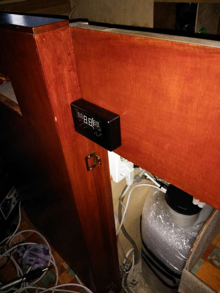

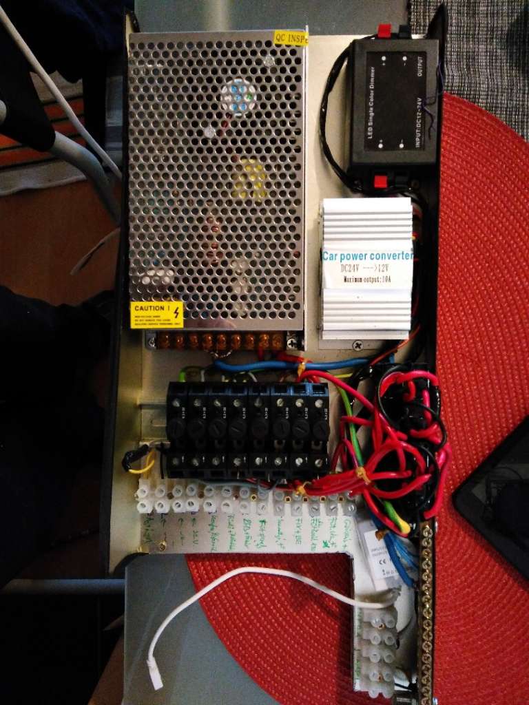

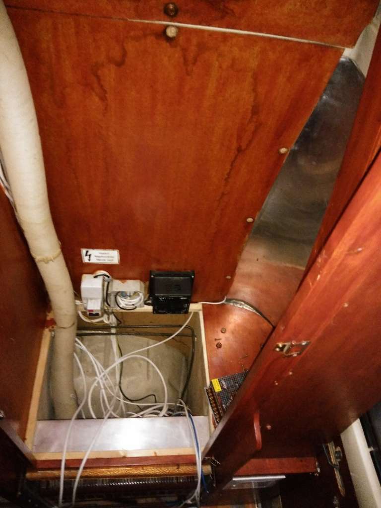

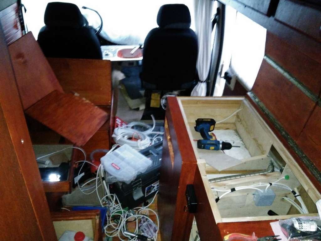

                      bigzee
                        Néhány kép. Alap állapot és a munka közbeni állapot. A kapcsolási rajz saját fejből jött- a megvalósult kapcsolás szintén a képek között.
                        Főbb tulajdonságai a kapcsolásnak és a ráépített cuccoknak:
                        – 230/13,5V os 20 Amperes táp (13,5 a 12 helyett azért jó mert lehet tölteni az aksikat hálózatról külön töltő rá csatlakoztatása nélkül)
                        – 24/12DC konverter (mivel 13,5 a táp feszültség- vissza konvertálom 12 re, mert a ledek meg az lcd monitor nem szeretik a túlfeszt. Alapvetően az autó töltő rendszere is 14V, tehát járó motornál üzemeltetett lakrész világítás is csak 12V ot kap.)
                        – Gyújtás ráadására bontja a tápegység kimenetét-ezzel a fordított áramirány (járó motornál a generátor felől) nem károsítja a tápot.
                        -A 12V fűtőszál (boylerben) reléje és az azt vezérlő hőfokszabályzó táplálása is a panelon van
                        -A szekrényekbe tett nyitásra bekapcsoló világítás elválasztó diódái is itt kaptak helyet- ezzel az valósul meg, hogy a műszerfalon gyűjtött jelzést kapok ha bármelyik szekrény ajtó nyitva maradt. Ezt tovább fokozva be fogom kötni a riasztó ágába így ha a tolvaj be is jut az autóba, ha kinyitja bármelyik szekrényt az azonnali riasztást vált ki.
                        Illetve van 2 LED vezérlő is a beltér RGB és fehér világításainak is (több helyen 10-20 cm es szalagok) és természetesen biztosítékok.
                        Van kép a „boylerről” is.
                        A 20 literes műanyag kannába befúrtam egy 230V/ 800W fűtőszálat, egy folyadék szint jeladót, és egy 12V100W fütőszálat és bevontam szigetelő anyaggal. Digitális szabályzóval 40-45 fokos vizet tartok benne, ez 12V üzemről (utazás közben) kb 2-3 óra alatt fűtődik majd fel ,hálózatról elég 30-35 perc. Ha a folyadék szint a fűtőszálak fölötti minimum szintre ér akkor leáll a fűtés, mindegy melyik fűtőszál megy. (kikapcsolt gyújtásnál a 230V os)
                        A gardrób szekrényben pontosabban az aljában a kerék dob felett lesz az új egység, a felette lévő régiek el lettek bontva.
                        Remélem nem volt túl zagyva.
                        Köszi, ha elolvastad.
