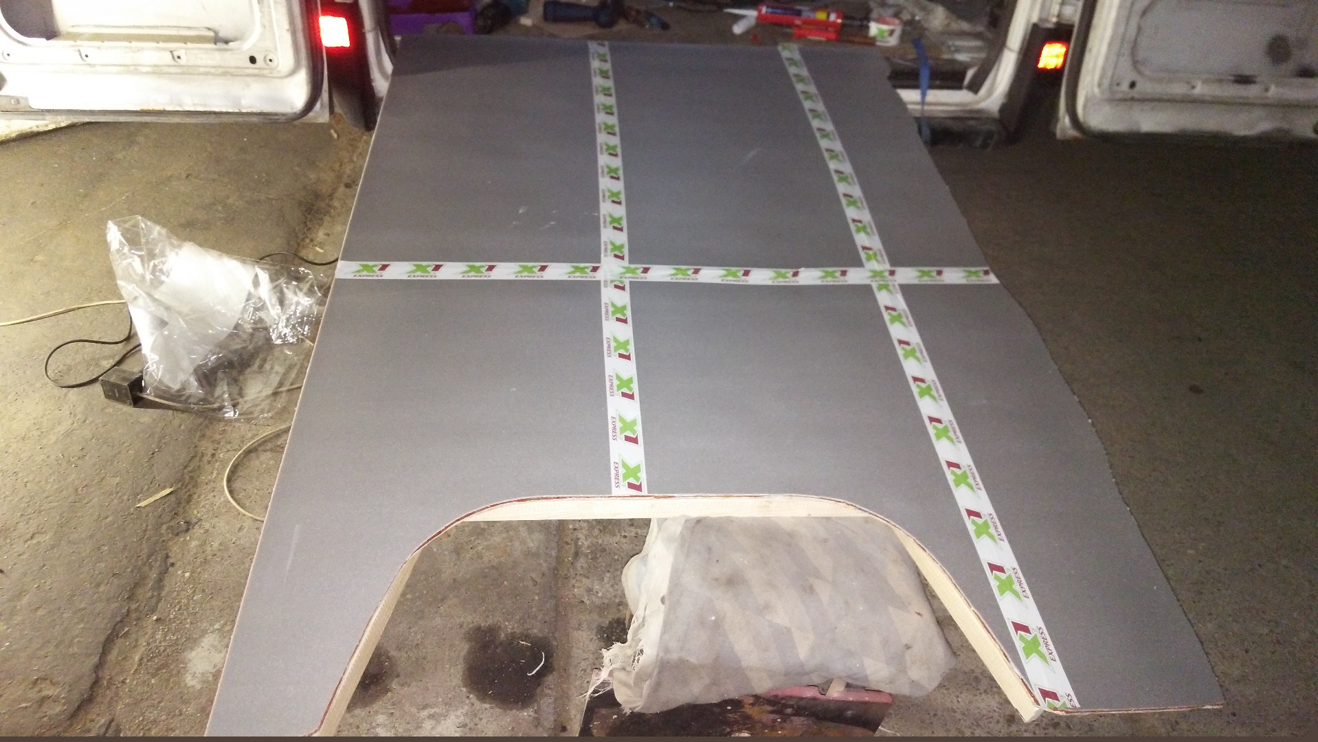

                    [quote=”woodoopilot” post=48914]Végre már nem csak bontunk, hanem építünk is. Elsőnek az ágyakat akarom legyártani, mert csak addig tudom betenni, amíg üres a bódé. Eredetileg lécbetétes bútorlapból voltak az ágyak, kb. 50 kg volt a kettő. A súlycsökkentés miatt, az új ágyakat habmagos szendvicsszerkezetből szeretném legyártani. 2×4 cm-es léc keretet terveztem, 64 cm-es osztású merevítőkkel, a borítás 2×3 mm-es nyár rétegelt lemez lesz, a maganyag 2 cm-es xps. Ebből csak max. 10 kg lenne egy ágy, rögtön megspórolnék 25-30 kg-ot.
                    Egy asztalos üzemben hőpréssel megcsinálják a laminálást, azt mondták meg is várhatom, mert 20 perc alatt megköt a ragasztó. Az xps habra csóválta a fejét a tulaj, gyengének tartja, mert állítólag a prés még a tömör fát is össze nyomja, de majd legfeljebb csökkentenek a nyomáson. Nem akartam vitatkozni, de szerintem a papírrácstól azért jóval erősebb az xps hab. Azt mondták ragasztót ne vegyek, jó lesz az, amit az ajtókhoz használnak.
                    A lécvázat elég csak összecsavarozni, vagy csapolni és ragasztani is kell a kötéseket? Az xps hab oldalát hozzá kell ragasztani a léc kerethez, vagy elég csak szorosan belenyomni, aztán majd a rétegelt lemez összefogja?[/quote]
                    Az ágyat, ne csináld zárt szerkezetűre, mert be fog penészesedni a szivacsod. Mindenképpen rácsot kellene készíteni, mert úgy tud alulra szellőzni, száradni a matrac.
                    Egy komolyabb hőprés, valóban simán összenyomja az XPS-t. Még a 2x 12-es nyár rétegeltet is összenyomta ragasztóval együtt 23-ra.
                    A lécet illik csapolni, úgy jobban bírja majd a gyűrődést, de elképzelhető, hogy elegendő lenne csavarozva+ ragasztva.
                    Az XPS-t nem ragasztja jó eredménnyel, minden ragasztó. Mindenképpen végezzetek tesztragasztást, mielőtt legyártjátok az elemeket!!!!!

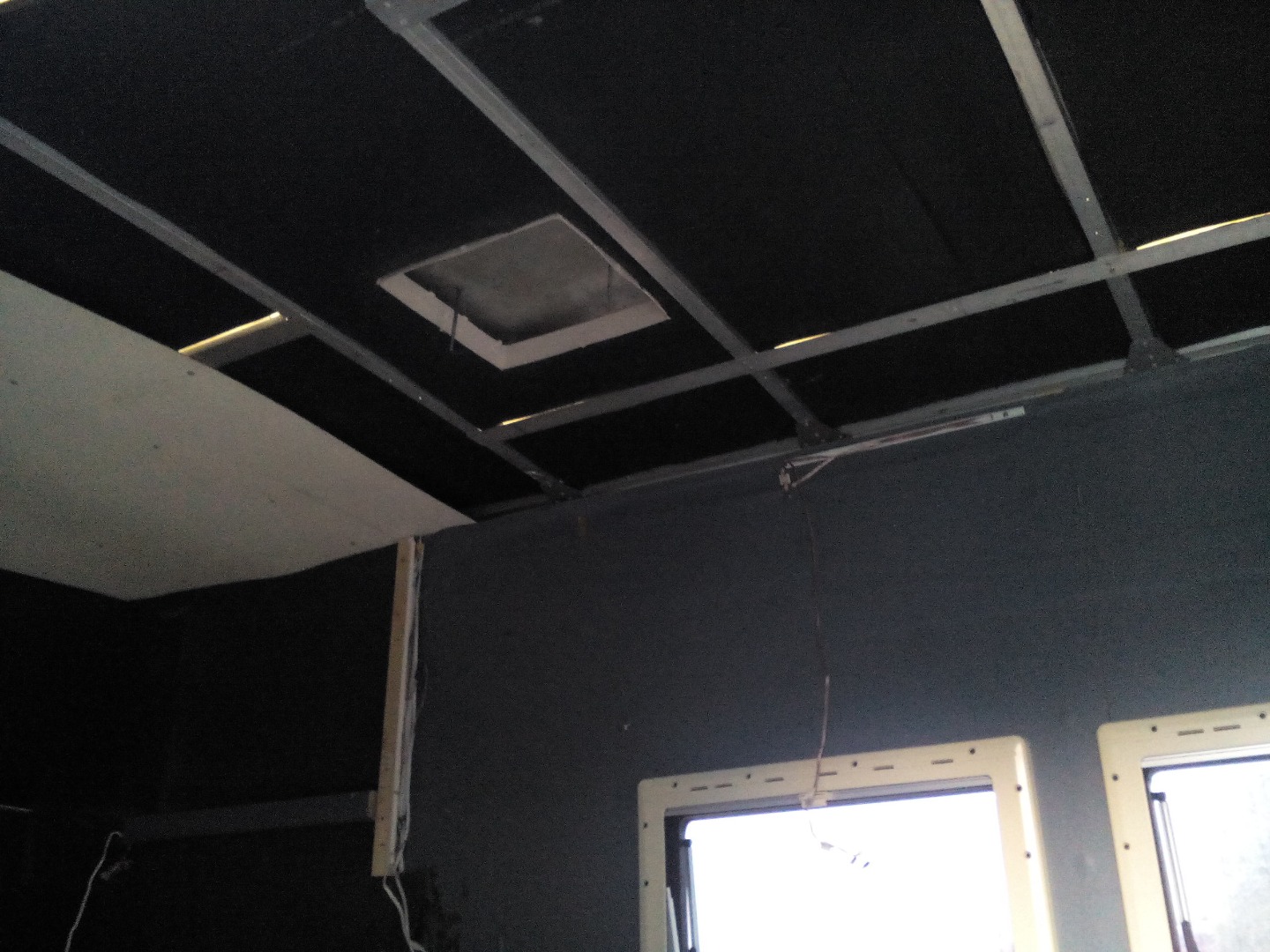

                        [quote=”woodoopilot” post=48911]Az ablak mindenképpen cserés, mert lekapta a tetejét egy légvezeték, most csak egy alu tepsi van rajta. 🙂 Ajánlottál régebben egy mini Hekit, ha meg van még, lehet beugranék érte a jövő héten.
                        A 4 db csőre elég 4 db kivezető nyílás, vagy érdemesebb több kifúvót beépíteni?
                        A zuhanykabinba is be kell vezetni a meleg levegőt?
                        Meg kell emelnem a zuhanytálcát, mert a kerékdob fölé tudom csak tenni, így lesz alatta egy 7-10 cm magas üreg, azon gondolkodtam, ha abba vezetném be a meleg levegőt az egyik oldalon, a másik oldalra meg teszek egy szellőző rácsot, akkor padlófűtéses lehetne a zuhanykabin. :)[/quote]
                        Jobb a fűtés hatásfoka, ha több kifúvót építesz be. Sokkal egyenletesebb hőelosztást biztosít. A zuhanykabinba, mindenképpen kell fűtés. Véleményem szerint, a padlófűtés a zuhanyzóba kevés, ami a hőleadó felület mérete miatt alacsony hatásfokú. Ráadásul a tömeg tehetetlensége miatt a (lassú felfűtés), nem tudod ideálisan használni.
                            Meg kell emelnem a zuhanytálcát, mert a kerékdob fölé tudom csak tenni, így lesz alatta egy 7-10 cm magas üreg, azon gondolkodtam, ha abba vezetném be a meleg levegőt az egyik oldalon, a másik oldalra meg teszek egy szellőző rácsot, akkor padlófűtéses lehetne a zuhanykabin. 🙂

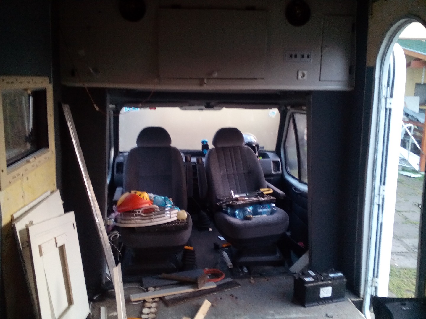

                              [quote=”woodoopilot” post=48907]A Truma kombikazánt elég a 15mm-es rétegelt lemez padlóhoz reiser csavarral rögzíteni? Vagy fúrjam át a padlót, és használjak átmenő csavart inkább?
                              Ha jól mértem, nekem 65-ös cső kell a meleg levegő elvezetéshez, azt hol érdemes venni? 90 fokos könyököt lehet kapni hozzá?
                              A gáz elosztó ugyan oda kerül vissza, ahol eredetileg volt, a régi gázcsöveket vissza lehet kötni, vagy vegyek új csöveket, és új menetes csatlakozókat?
                              Nagyjából végeztem a bódé kibelezésével, kb. 5 cm-t emelkedett a Transit hátulja. Ha lesz egy kis időm, kiszaladok holnap a tüzépre, és megmérem mennyivel lett könnyebb. attachment=1958]kibelezve3.jpg[/attachment][/quote]
                              Jól mérted, 65-ös gége cső kell a fűtéshez. 90 foks könyök nincsen hozzá. A csövet könnyedén lehet hajlítani, de ha kevés a hely a kivezetéshez, akkor „T” idomot kell venni, és az egyik oldalába egy lezáró dugót, a kivezetéshez meg a pillangó szelep kell.
                              Ha kell tudok neked adni annyit amennyi kell, de szerintem Kertiéknél is be tudod szerezni Miskolcon.
                              A gázcsövet nyugodtan vissza lehet kötni a régit, ha nincsenek elrohadva. Esetleg a roppantó gyűrűket érdemes lehet cserélni. Az összeszerelést követően, amit szakember végez el, gáztömörségi vizsgálatot kell csináltatni!!!!!
                              A kazánt, elegendő combos, „D” fejű facsavarokkal rögzíteni.
                              Én a helyedben, kicserélném a tetőablakokat Mini Hekikre. Azokon lehet rendesen szellőztetni, és még fényt is enged be.
                                Nagyjából végeztem a bódé kibelezésével, kb. 5 cm-t emelkedett a Transit hátulja. Ha lesz egy kis időm, kiszaladok holnap a tüzépre, és megmérem mennyivel lett könnyebb. kibelezve1.jpg kibelezve2.jpg kibelezve3.jpg

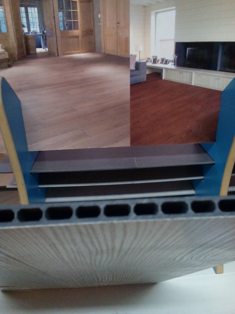

                                                  Bocsánat, hogy megint felhozom a lamináltpadló témát, de az egyik tüzépen láttam ma egy nagyon szuper klikkes padlóburkolatot. Sok helyen árulnak vízállónak nevezett laminált parkettát, de ami fából készül, az csak annyira bírja a vizet, hogy nem megy tönkre, ha vizes cipővel rálépünk. De ha nedvesség jut alá, akkor a fából készült parketták megdagadnak.
                                                  De létezik olyan parketta is, ami teljes egészében műgyantából készül, ezért tökéletesen vízálló, akár uszodába is le lehet rakni. A kopásállósága 32-es, és még nagyon nehéz se lehet, mert belül üreges. Sajnos nagyon drága, 14e Ft körül van négyzetmétere. http://www.ibdnagyker.hu/aquastep/index.html
