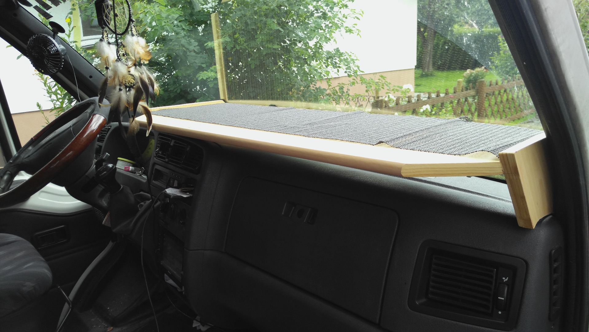

                                  [quote=”LastNomad” post=50564]Még nincs kész ezért is ez a rendetlenség. Folyamatosan keresem a helyét mindennek lassan kialakul. Itt kinn szerencsésebbek vagyunk mert nem nyavajognak a válaszfalért. Ha nem vállalkozásban használod az autót, kutya nem szól érte. Itt sok épített vas van.[/quote]
                                  Tetszik az asztal a műszerfalon. Okos ötlet.

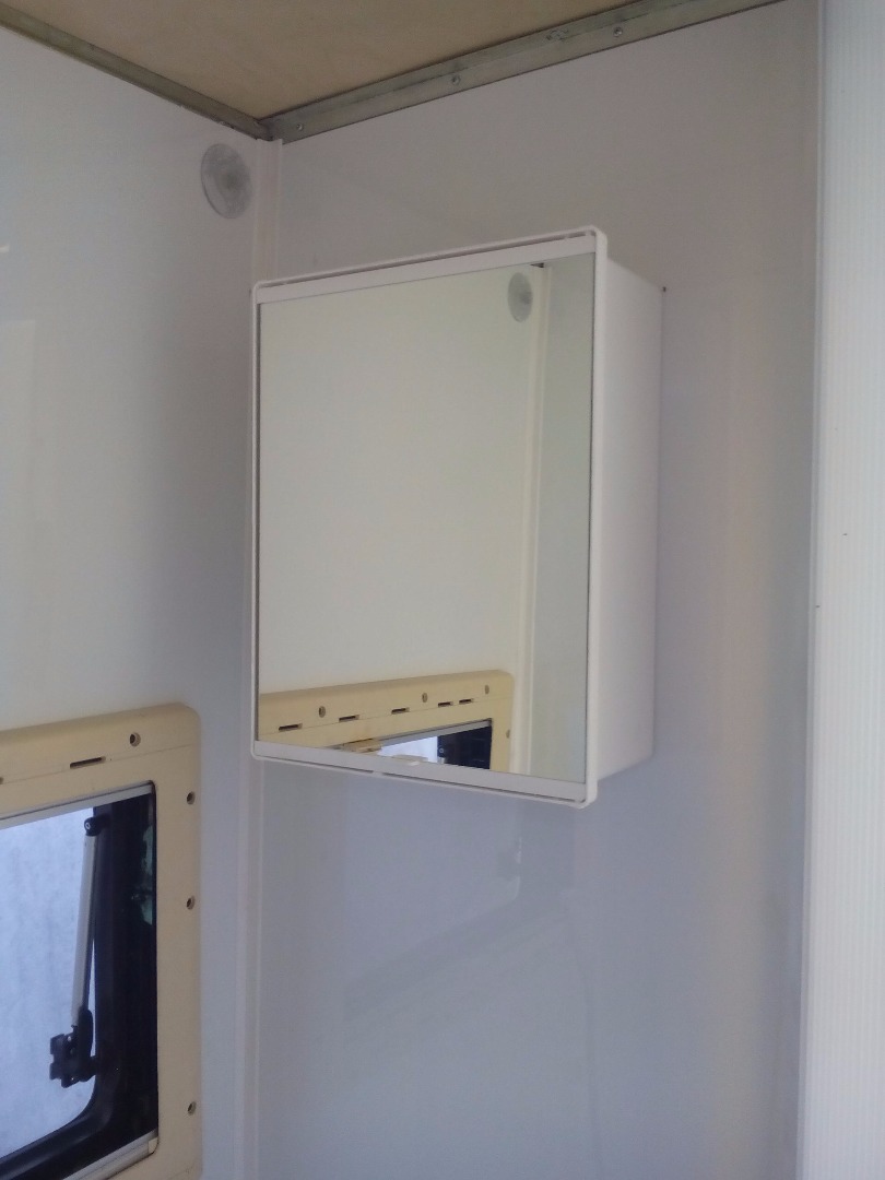

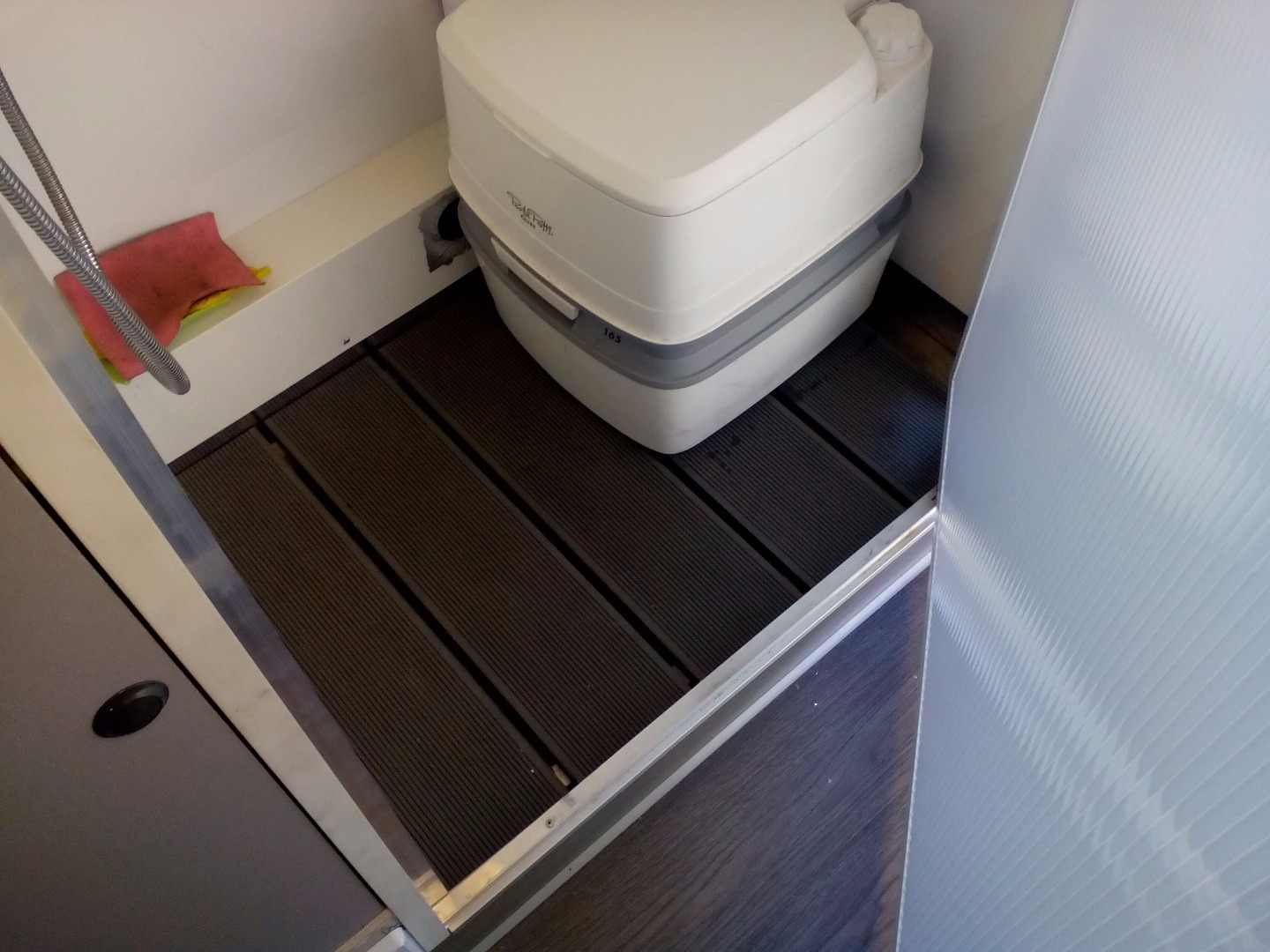

                                            Elkészült a padló rács is a zuhanykabinba. Szürke WPC teraszburkolóból csináltam, egy szál (2,9 m) pont elég volt.
                                            Vettem még egy műanyag pipere szekrényt is a Praktikerben, kb. 6000 Ft-ért…

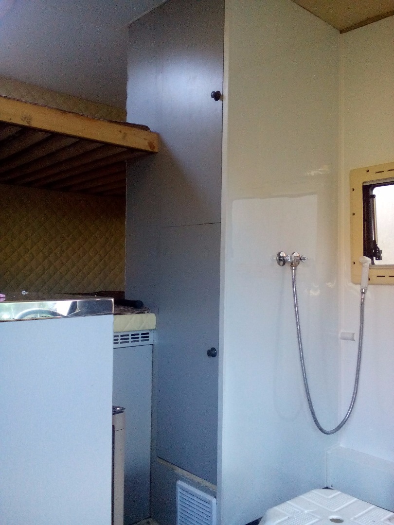

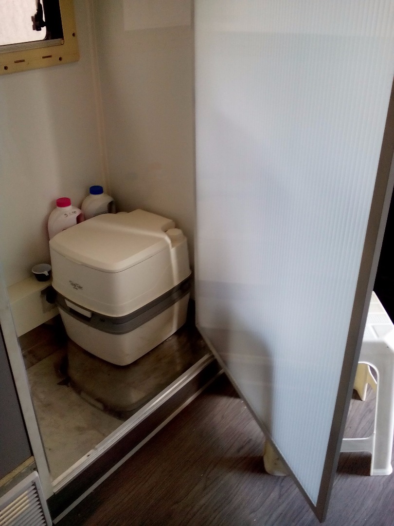

                                              Felszereltem ma a zuhany ajtót. 10 mm-es fehér polikarbonátból csináltam, így nagyon könnyű lett. Alul és felül egy-egy csapon fordul az ajtó, a rögzítést mágneses vízzáró profillal akarom megoldani. Az alu profilokat sajnos nem tudtam fehérre szintereztetni, mert 3 hétre vállalták volna, ezért festve vannak. Remélem nem fog hamar lekopni a festék, olyat vettem, amit alu és horganyzott felületre ajánlanak.
                                              Már csak a WPC padlót kell beszabnom a tálca aljára, és végre kész lesz már a zuhany is.

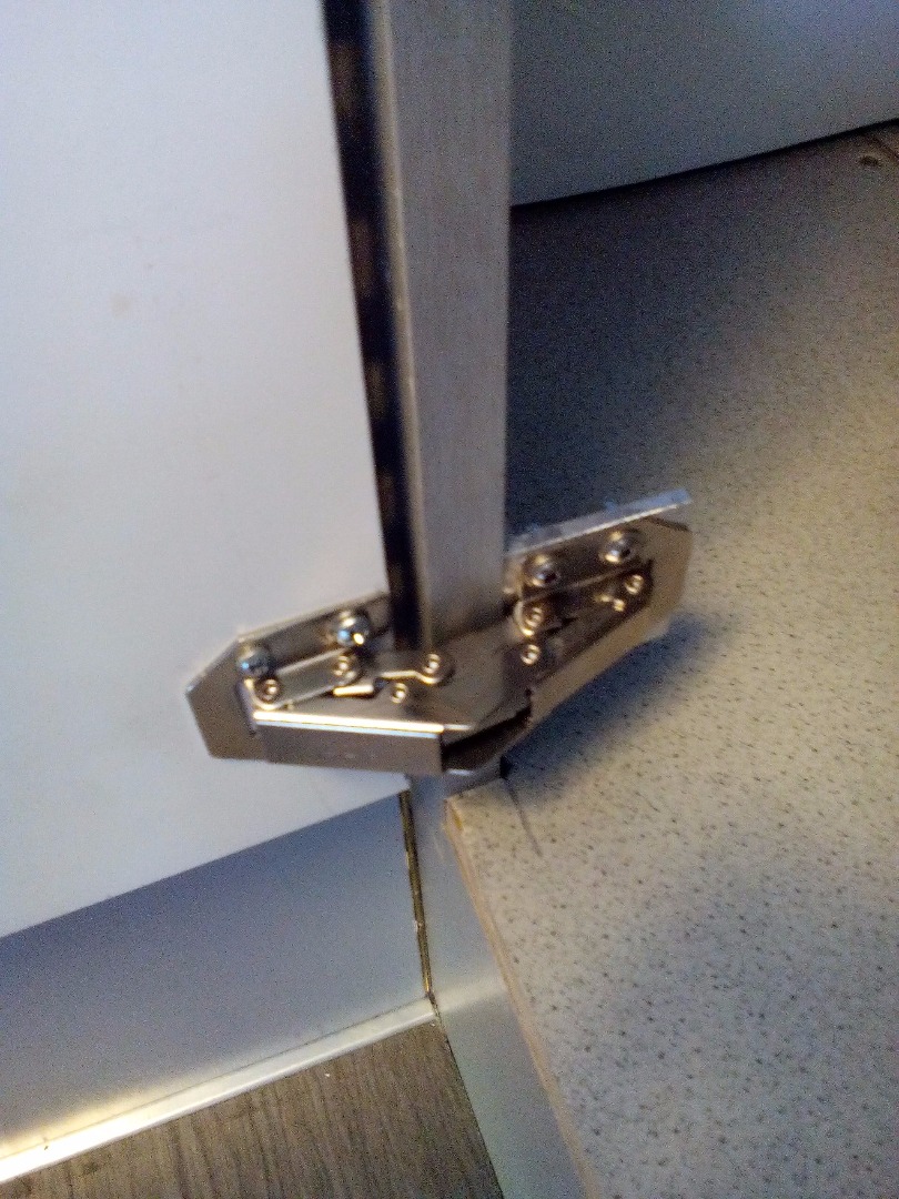

                                                [quote=”Nyomi” post=50467]Csak kérdés. Mért nem normál bútorpántot használsz? Szerintem a teher szétosztása jobb és állítható. Az is igaz, hogy min. 13 mm vastag ajtót kíván, vagy 1-2 milliméteres alátétet a fazéknál. [/quote]
                                                Még régebben kérdeztem itt, hogy milyen pántokat lehet használni a lakóautókban, és akkor azt a választ kaptam, hogy ezeket a rácsavarozós békapántokat célszerű használni. 15-ös rétegelt lemezből vannak az ajtók, elvileg lehetne hozzá süllyesztett kivetőpántot is kapni, de gondolom a rázkódást az nem bírja olyan jól. Az állítható pántok valószínűleg a rázkódástól el is állítódnak, még otthon a konyhában is kell néha állítanom a szekrény ajtókon….
                                                Minimálisan ezeket a rácsavarozós pántokat is lehet állítani, mert először csak a 2 ovális lyuknál fogatom fel a pántokat, és csak akkor hajtom be a csavarokat a kerek lyukakba, ha megfelelő az ajtó pozíciója.

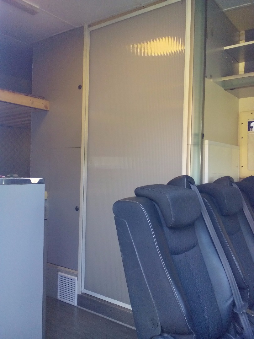

                                                    [quote=”woodoopilot” post=50466][quote=”gattila” post=50464]Zongorapánt az élekre felcsavarozva? Nem tudom, van-e olyan vékony.[/quote]
                                                    Létezik kb. 2x 13mm széles zongorapánt, az ágy alatti tároló ajtajánál azt használtam, de a szekrény ajtónál nem tetszett. Végül a normál békapántot használtam, 40×40-es alu L profilból vágtam kis darabokat, és arra csavaroztam a pántokat, így már jó lett a nyitás szög. Kicsit barkács megoldás, de a célnak végül is megfelelt.
