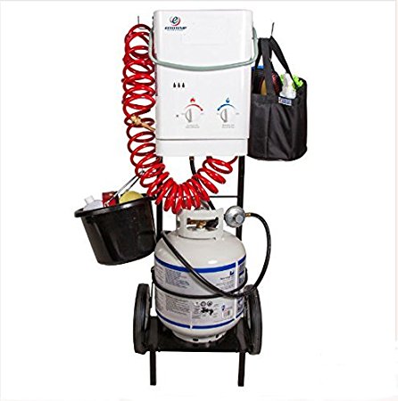

            Majdnem. 🙂 Az egy ilyesmi átfolyós vízmelegítő:

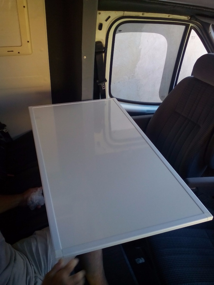

                                            Kicsit instabil az asztalláb a csigánkban, jó lenne valami fixebb megoldás. Most egy 90 fokban meghajlított vas cső tartja az asztal lapot, amit egy marokcsavarral lehet rögzíteni.
                                            Sajnos a falra és az asztal lapra csavarozható profil nekem nem jó, mert nem a fal mellett van az asztal.
                                            Csak a kávához vagy a padlóhoz tudok valamit rögzíteni…
