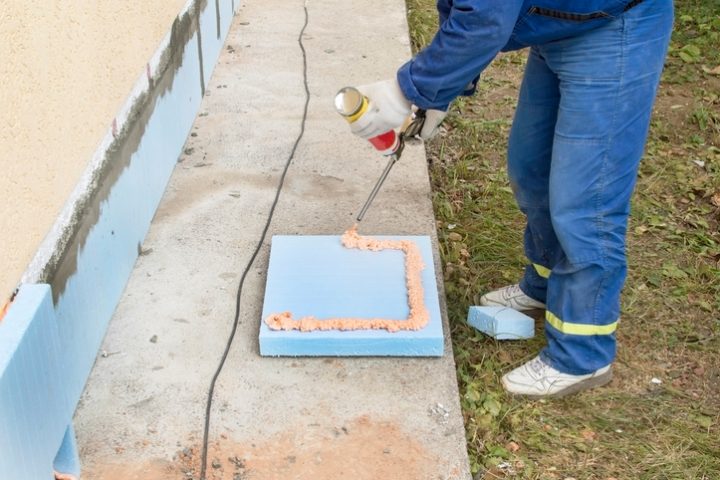

                [quote=”Neogyuri” post=51416][quote=”istozi” post=51412] Én a polisztirolt használom, PUR-habbal felragasztva, mert így el tudom érni, hogy a fémlemez és a szigetelés között nem tud a vízpára megjelenni.
                A PURhabos ragasztást, hogy csinálod? Eddig az bejárati ablakok és ajtók berakásánál használtam meg csövek köré.
                Csíkokat fújsz egymás mellé és rányomod a szigetelő lapot vagy nem ha hagyományos flakonos habot használod? A dagadásával van csak problémám.
                Ja és ebből is zárt cellásat hasznlálsz, igaz?
                Vagy nem kell a teljes felületen ragasztani mint itt?
                A kevésbé dagadó, ragasztó PUR habot használjátok! Annak az utódagadása igen csekély, nem mozdítja ki a helyéről a felragasztott elemet!!!!
                Ezzel együtt, én inkább a műkaucsukhab lemezt ajánlanám szigetelésre.
                Érdemes arra is figyelni, hogy a karosszéria merevítő bordáit nem szabad teljesen lezárni. Mindenképpen kell légrést biztosítani, a kaszni kényszer szellőzéséhez!!!! A lecsapódó párát, menet közben kiszárítja a fellépő huzat. Amennyiben ezt megakadályozzuk a teljes lezárással, számíthatunk a szerkezet károsodására. (Penész, gomba, rothadás, korrózió) Ezért nem szabad habbal kifújni minden rést!!!

                    #53665
                      Igen, így csinálom. De!
                      Mivel az a cél, hogy ne legyen lehetőség vízpára kicsapódásnak, ezért a teljes felületen kell legyen hab. Egy-két cm-rel kisebb legyen a szigetelés, mint a hely, ahova tenni akarom, mert a dagadás elkerülése céljából mozgatni kell oldalirányba (széttöröm a kristályosodást) és kézzel nyomom 10 -15 sec ideig. A dagadás megakadályozásához nem sok erő kell.
                      Az a jó benne, hogy az egyenetlen, vagy ívelt felületen is jól lehet ezzel a módszerrel ragasztani (pl. padlólemezre, íves oldalfalra, stb). És nagyon erősen köt. Volt, hogy rétegelt lemezt felragasztottam és egy hét múlva le akartam venni. Inkább eltört, de nem jött fel.
                      #53664
                      Neogyuri

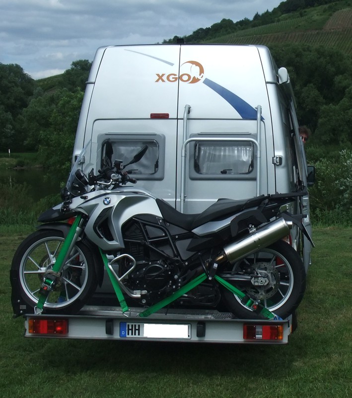

                                    Esetemben a hosszú kitelepülés miatt kell. El fog férni minden szerszám, és nem kell pl. egy macskapisi szagú padláson aludni 2 hónapig. (volt ilyen). De olyan is van hogy napi 50km oda-vissza ami nem csak pénz de idő is. Egyetlen dolog amitől tartok az a parkolás. De mindenhol van olyan hely ahol a kutyát sem fogom zavarni.
                                    Hogy ne csak off legyen, látott már valaki ilyen motorszállítót buszon?
