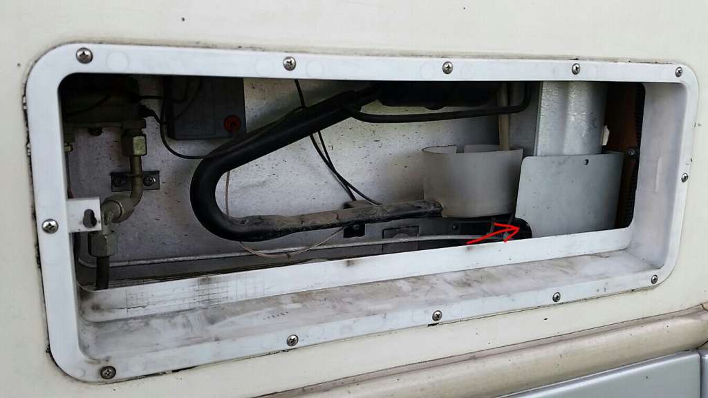

                      #44015
                      eduvill
                        Leszereltem a rácsot, kifújtam levegővel, és a kipufogó takaróját is lecsavaroztam, ott is minden féle állat és maradványa volt.
                        Utána könnyen begyulladt, és innen hátulról nézve jól is ég az égőfej, hűteni is elkezdett hamar. Holnap beindítom reggel egy egész napos tesztre. Az az igazság, hogy a hűtőben ezen még kicsi fajta kémlelő nyílás van, nem az a nagyobb kerek ablak.
                        Köszönöm a gyors segítséget, úgy néz ki megoldódott a probléma. :D/
                        #44012
                        Spider
                          [quote=”eduvill” post=42969]Értem. És az égőfejet ki lehet szerelni a hűtő kibontása nélkül a szellőzőrácsok felől?[/quote]
                          A kiszerelését nem javaslom.
                          A gázrendszert nem ildomos megbontani.
                          Az alsó szellőző racsot leszedve latod az égő fejet.
                          Úgy fújd ki kompresszorral, a pirossal jelölt helyen.
                          (dometic)
                          – Tapatalk-kal küldve –
                          #44003
                          eduvill
                            #43991
                            Spider
                              [quote=”eduvill” post=42955]Nekem a hűtővel kapcsolatban lenne kérdésem. Próbáltam 220V-ról, ment egy napot, a fagyasztó része fagyos, a hűtőtér is hideg. Másnap begyújtottam gázzal, ez eleve nehezen ment már, sokadszorra gyulladt csak be, már nagyon gáz szag volt. Ha elzártam a gázt és úgy szikráztattam akkor néha belobbant. Olyan hatása volt mintha sok lenne a gáz és kevés a levegő. Na, végre begyulladt, bár a láng nagyon nagyon gyengén látszott de égett és a kipufogója is forró volt.Pár óra elteltével a fagyasztó már jó hideg volt. Nap végére nem változott viszont a hűtőtérben melegebb volt mint kint, a hátsó hűtőborda egy kicsit sem hűtött. Mit gondoltok mi lehet a probléma?
                              Ja, egyébként egy 1983-as Dethleffs Ducato-ról van szó![/quote]
                              Van valami kosz az égőfejen!
                              #43989
                              eduvill
