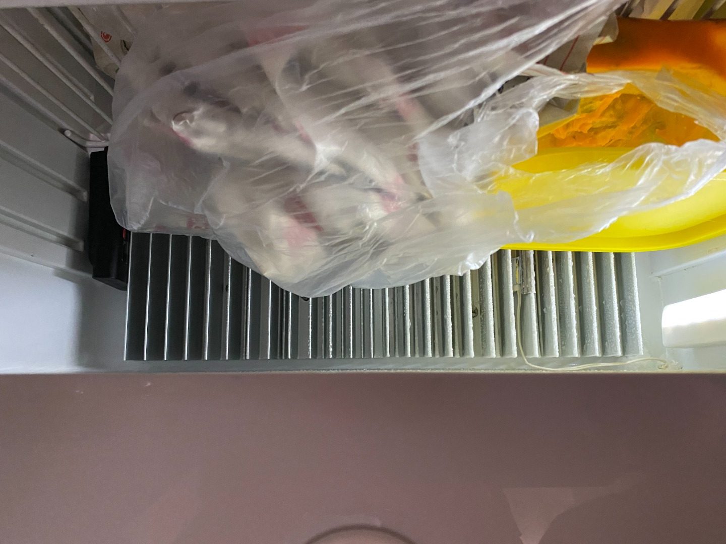

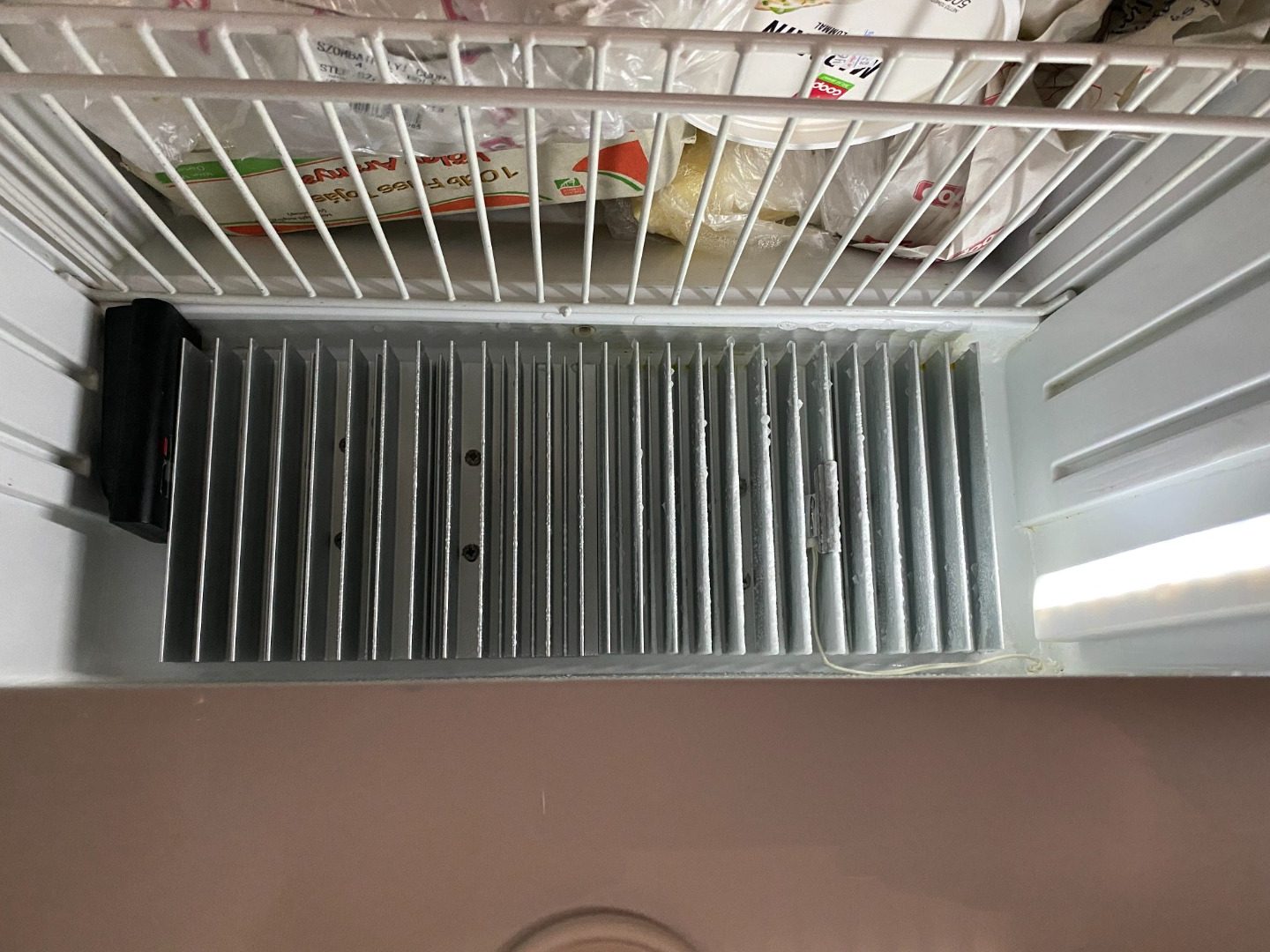

                                [quote=”Pegi” post=57299]Sziasztok. Kérdezném a hozzáértőktől, hogy a mellékelt képeken látható hűtőbordán normális, hogy csak a „fele” deresedik?
                                A fb-n javasolta egy ember, hogy ragasszam újra.
                                Megoldanám, de mivel és hogyan?
                                Valamikor a youtube-n láttam valami videót róla, de az istennek se találom.[/quote]
                                Pár csavar tartja, azt szedd le, mosd le a felületeket alkohollal és számítógépes boltban kapható hővezető pasztával rakd össze.
                                Nekem javított a hatásfokon.

                                Pegi

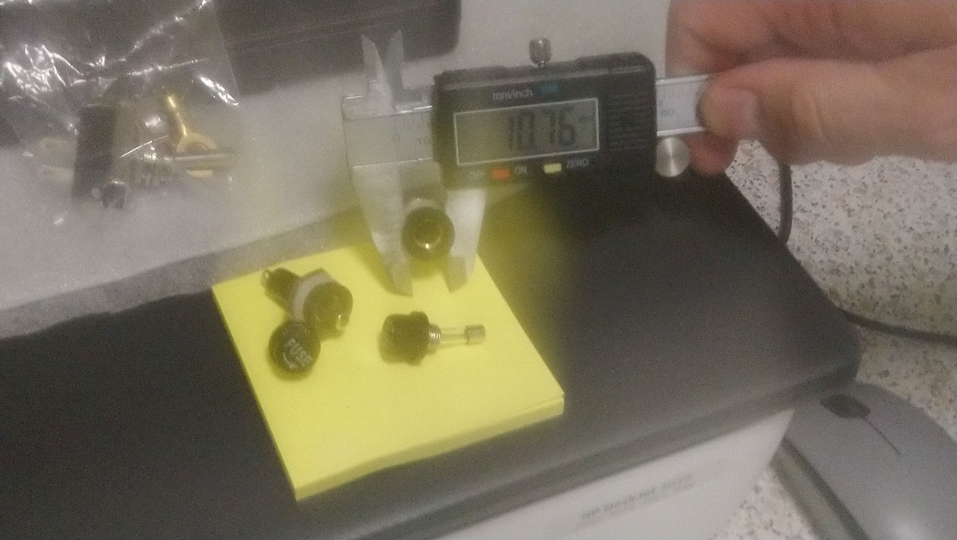

                                                Bence
                                                  Nagyon köszönöm mindenkinek a segítséget, meg is csináltam.
                                                  üdvB
                                                  #60067
                                                    [quote=”Bence” post=56898]Van-e esetleg valakinek valami ötlete valami kultúráltabb megoldása a hűtő 12 voltos biztosítéka ügyében? Sajnos nem találtam bontott panelt amiben lenne.
                                                    Előre is köszönöm a segítséget!
                                                    üdvB[/quote]
                                                    Szerintem ezt keresed. Kontra anyás panelbe bútorba. A lyukat legfeljebb 11 mm-ig felfúrnod. A biztosíték paraméterét Te határozod meg. kep.jpg
                                                    #60065
                                                      [quote=”rlacika” post=56901]Elektronikai cikkeket forgalmazo uzlet/ceg-nel keress, kerek, uvegbiztositeknak valo biztositektartot. Olyan volt ott eredetileg is. Persze, belevalo biztositopatront is vegyel.[/quote] Csak ne 5×20-at hanem 6,4×30-at.
                                                      #60064
