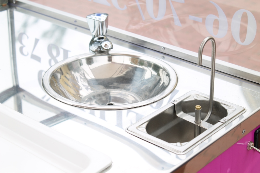

                                A kanálmosónál úgy oldottam meg a búvárszivattyú kapcsolását, hogy a fagyis kanálba beépítettem egy mágnest, a kanálmosó pereme alá meg egy reed csövet tettem, így amikor a hajlított cső alá teszik a fagyis kanalat, a vízsugár lemossa alulról és felülről is.
                                A kézmosónál beszereltem egy billenő kapcsolót, amivel a szivattyút lehet kapcsolni, a csap szelepjéből meg kiszedtem a gumi tömítést, így nem lehet teljesen elzárni. Ha bekapcsolják a kapcsolót rögtön folyik a víz, de ez barkács megoldás, egy gyári mikrokapcsolós csap sokkal profibb lenne.
