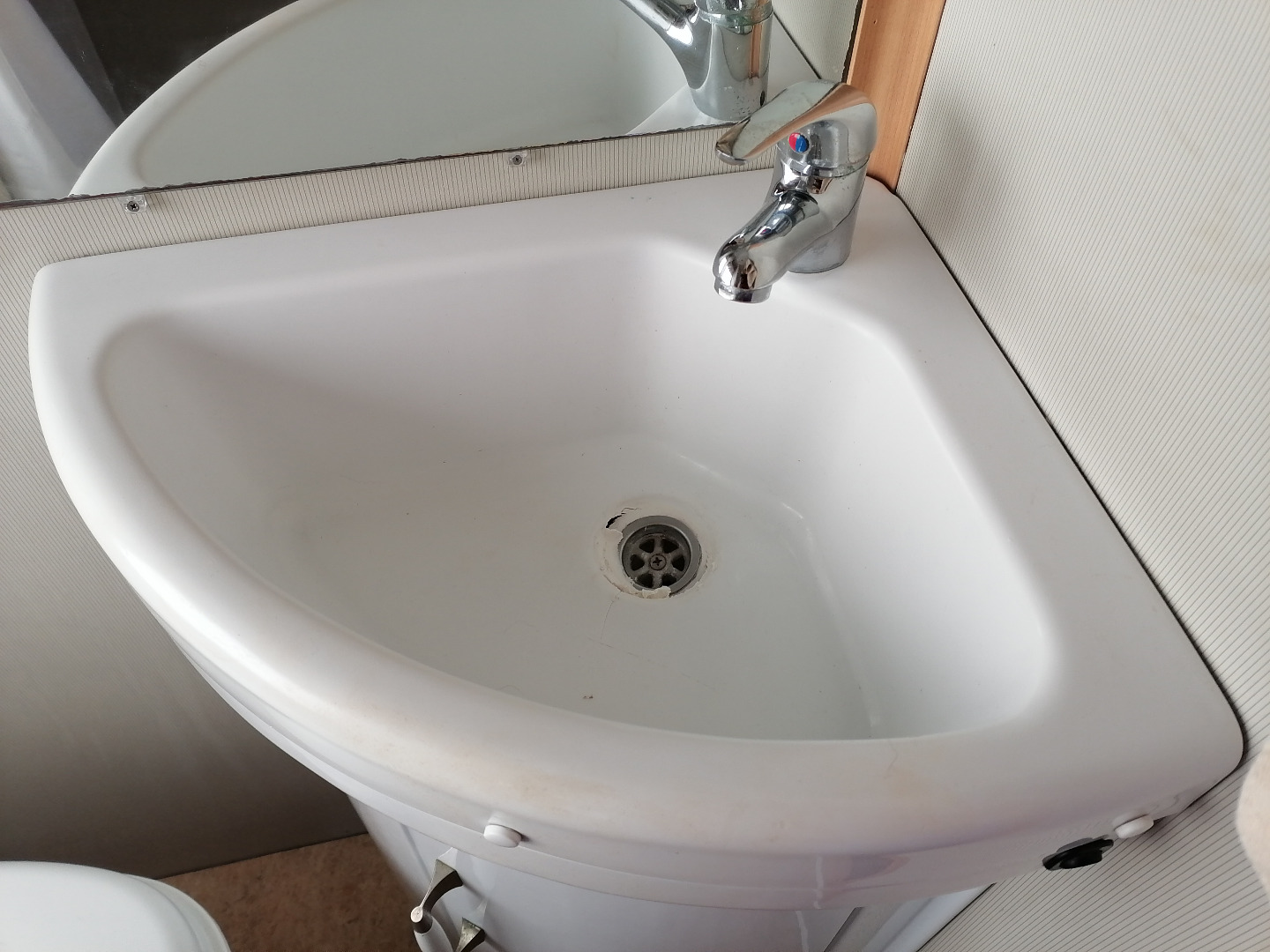

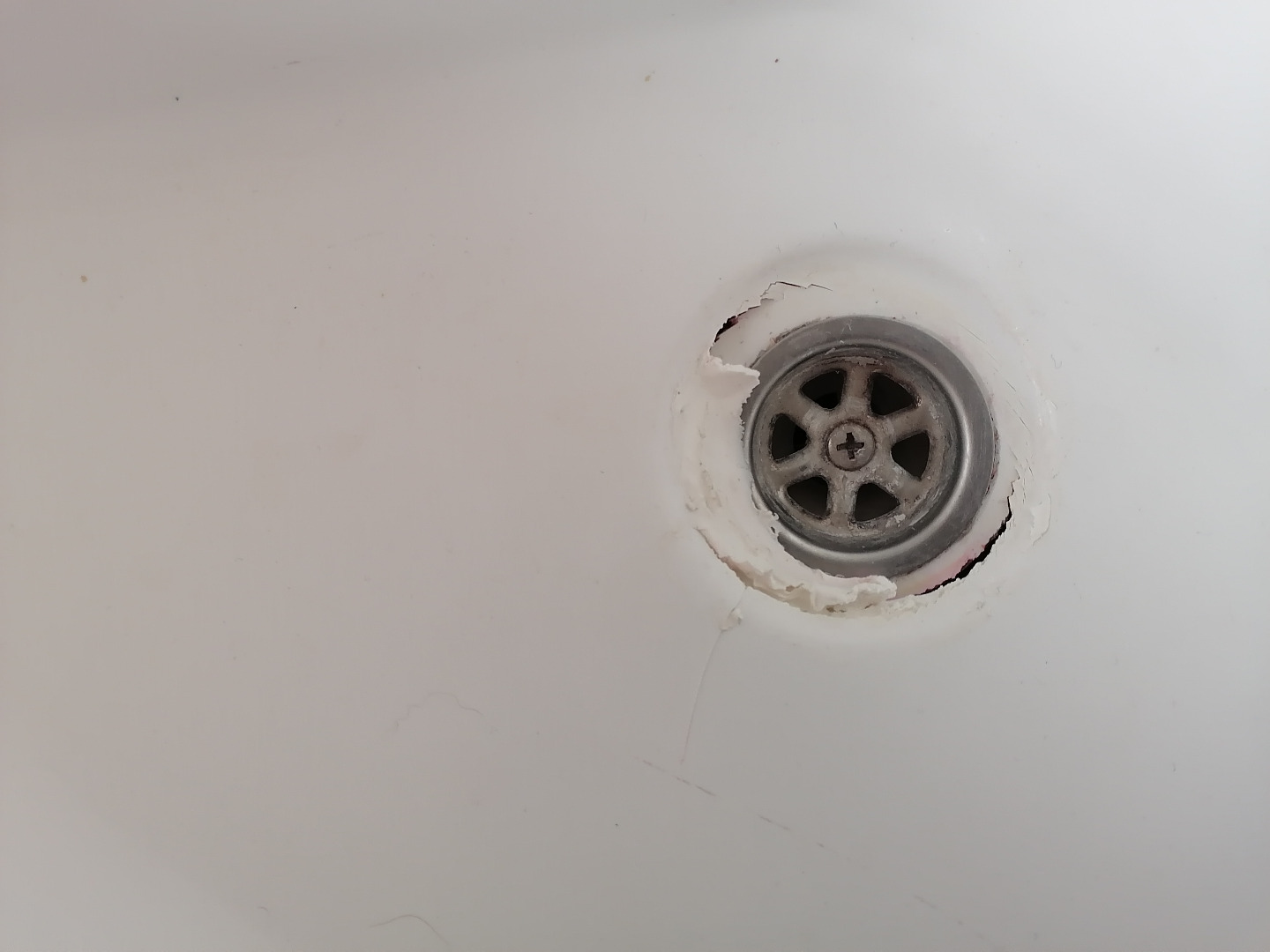

    • #60577
      reset67

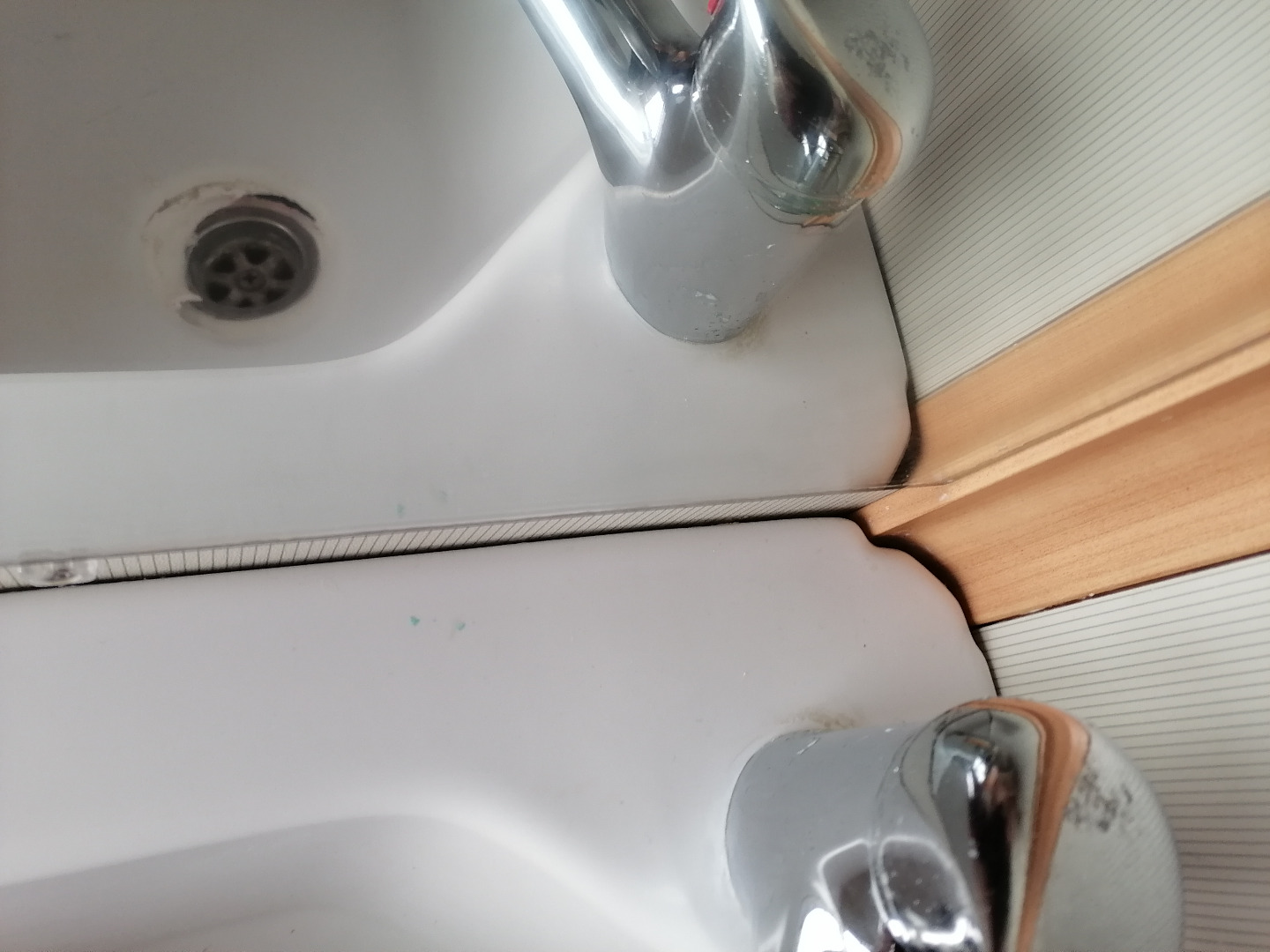

        szétszeded , epoxy jellegű ragasztóval kijavítod majd gumifestékkel lefested
        [quote=”szj” post=57276]Mosdókagyló
        Így vettük a lakóautót (Fiat Ducato Elnagh Baron 2008-as). Megkérdeztem műanyag javítót, szerinte az ilyeneket nem igazán lehet ragasztani (azért persze elvisszük hozzá, hátha). Van-e esetleg valakinek ilyen méretű mosdókagyló eladó? 42 cm x 33 cm (aszimmetrikus) Vagy mivel érdemes pótolni? Köszönöm![/quote] farbex_rubber_paint_hun.jpg

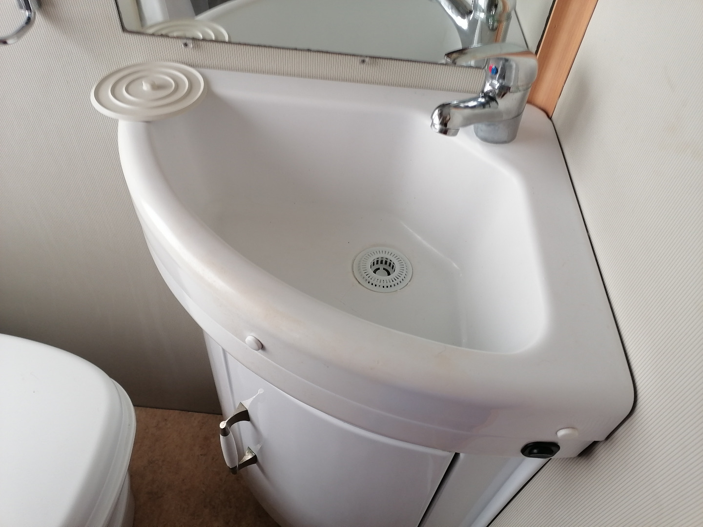

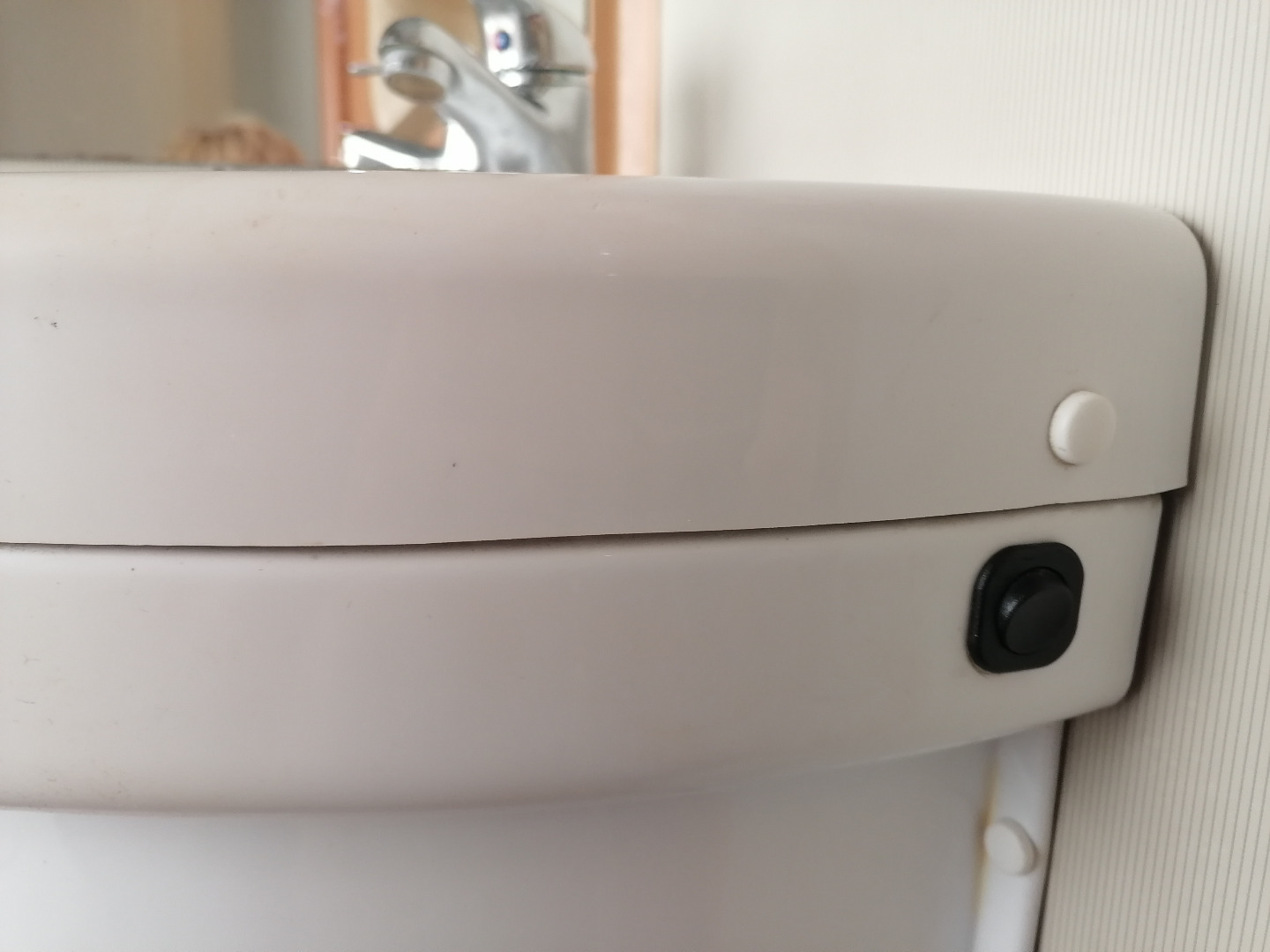

                szj
                  Mosdókagyló

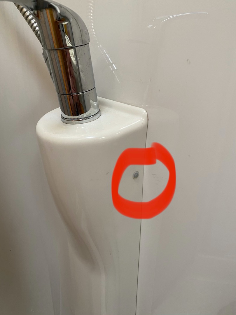

                    #59400
                    Bence
                      Sajnos nem olyan.
                      Csak roncsolással oldható ún. feszítőhüvelyes patent volt benne mint sikerült megokosodnom.
                      Ide fogok ma elmenni és elvileg fogok tudni venni megfelelőt:
                      http://patentcentrum.hu

                        Bence
                          sajnos ki kell cseréljem, a zuhanyzó csapot csigánkba de sajnos sehogy nem tudok rájönni, hogy a fényképen látható bekarikázott műanyag pöcköket miként lehetne kiszedni úgy, hogy utána vissza is lehessen tenni.
                          Vagy bízzam inkább szakemberre a megoldást?
                          Előre is köszönöm válaszaitokat!

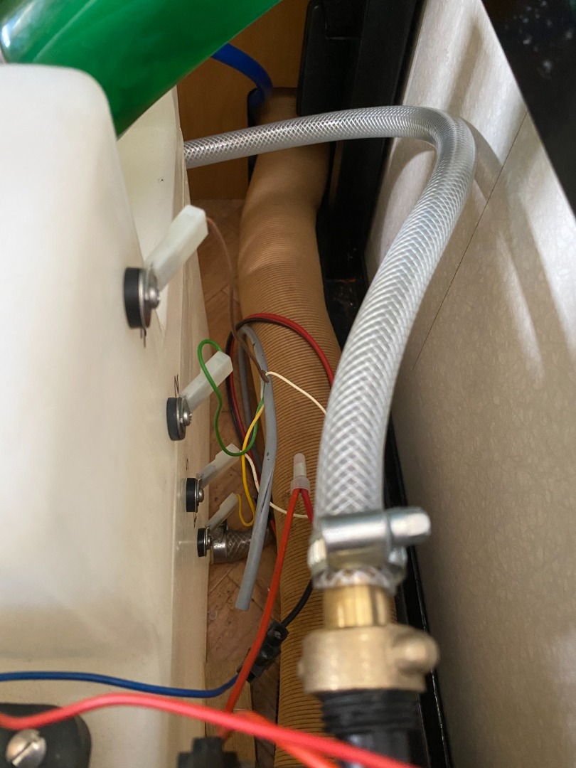

                          Pegi
                            Sziasztok.
                            Talán emlékeztek a vízszintjelzővel kapcsolatos problémámra.
                            Ugye az volt a gond, hogy igazából mindig üresenek jelezte vízszintet.
                            Megnézte több magasan kvalifikált szakember (kb. 8-9, már nem is számoltam) és egyik sem jutott előbbre.
                            Végül egy ismerős ajánlására a helyi – egykori Volán – telep „mezei” alkalmazottja jött rá a megoldásra.
                            Nem megfelelő sorrendben voltak rádugva az érzékelőkre a vezetékek.
                            Ha valakinek tudok segíteni, íme a helyes sorrend:
