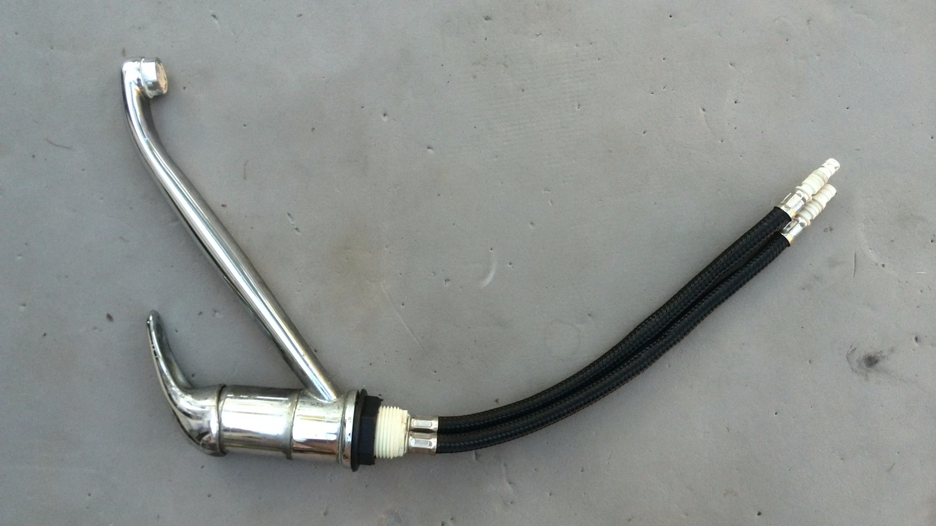

            Nem hinném, hogy van külön képviselete, de elvileg bármelyik kempingfelszereléssel foglalkozó cég be tudja szerezni neked.

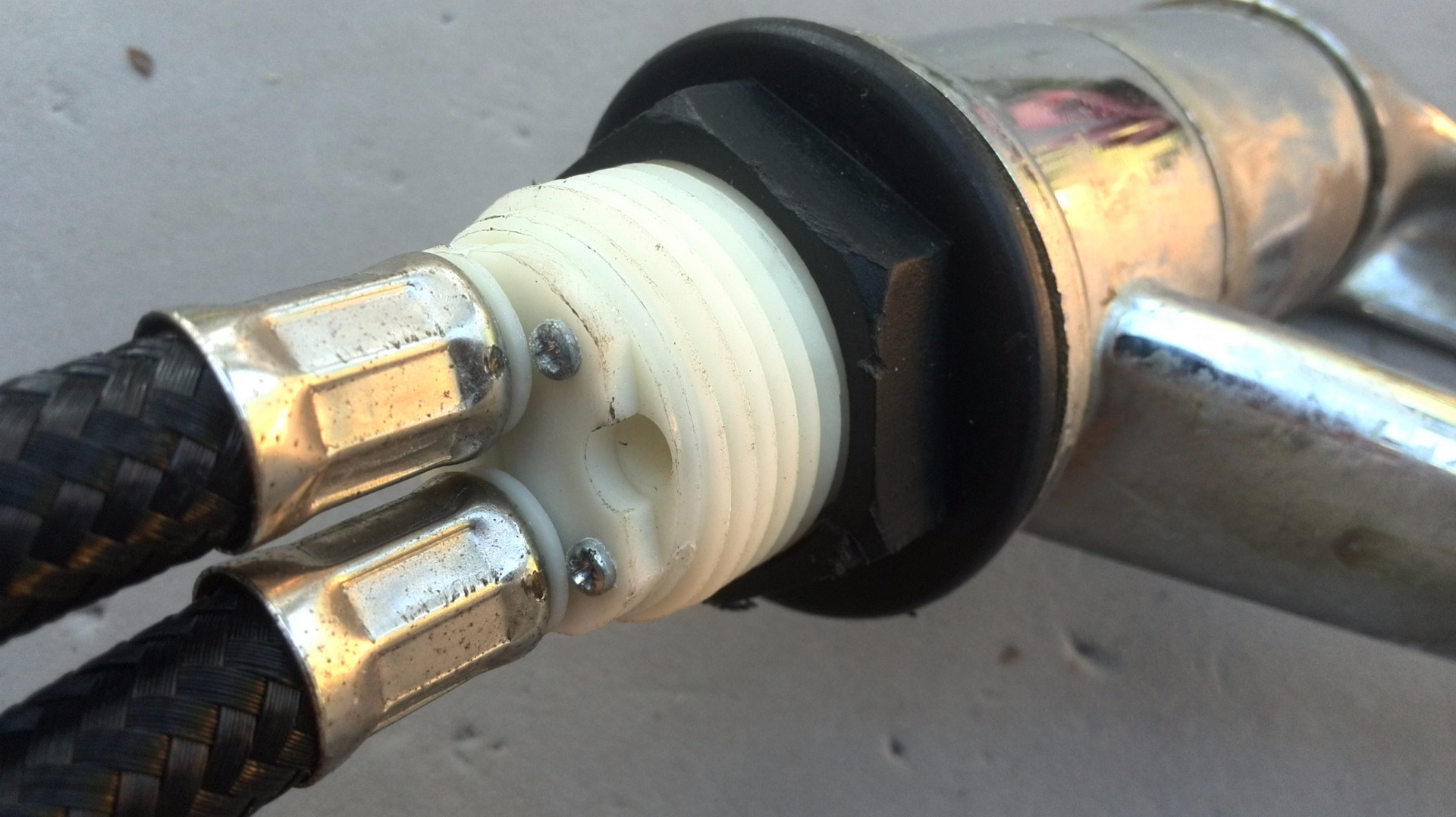

            Cimbi
              Az őszi nagyjavításon sorra került a vízrendszert. Kerestem, de nem találtam, hogy itthon ki képviseli a „Comet” vízcsapokat. Esetleg ötlet, javaslat?
