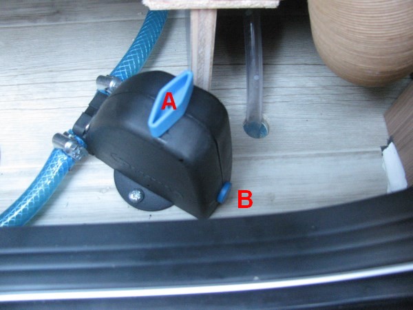

                        #54667
                        oxford60
                          De ezt hol keressem. A bojler mellett nem látom. És miután tettem bele meleg vizet utána kezdett ereszteni.
                          #54665
                            [quote=”nemo25″ post=52353][quote=”oxford60″ post=52352]nem találtam semmi ilyesmit.[/quote]
                            Ilyet sem találtál?
                            Ez a Forstcontrol, ami hidegben kinyitja a csapot automatikusan, de elzárni már csak kézzel tudod.
                            Pontosan ezt kerestem már, hogy beillesszem!
                            Zoli megelőztél.
                            Ennél a legfontosabb, hogy a „B” jelzésű gombot is be kell nyomni ahhoz, hogy ne csurogjon.
                            Ha hideg helyen van a járgány, akkor reménytelen feladat elzárni, mert ezeknek pontosan az dolguk, hogy 5 °C alatt nyissanak ki!
                            Én már jártam úgy, hogy meleg vizet kellett a tartályba tennem, hogy el tudjam zárni, mert a kerti csapról is jéghideg víz jött!!
                              Ilyet sem találtál?
