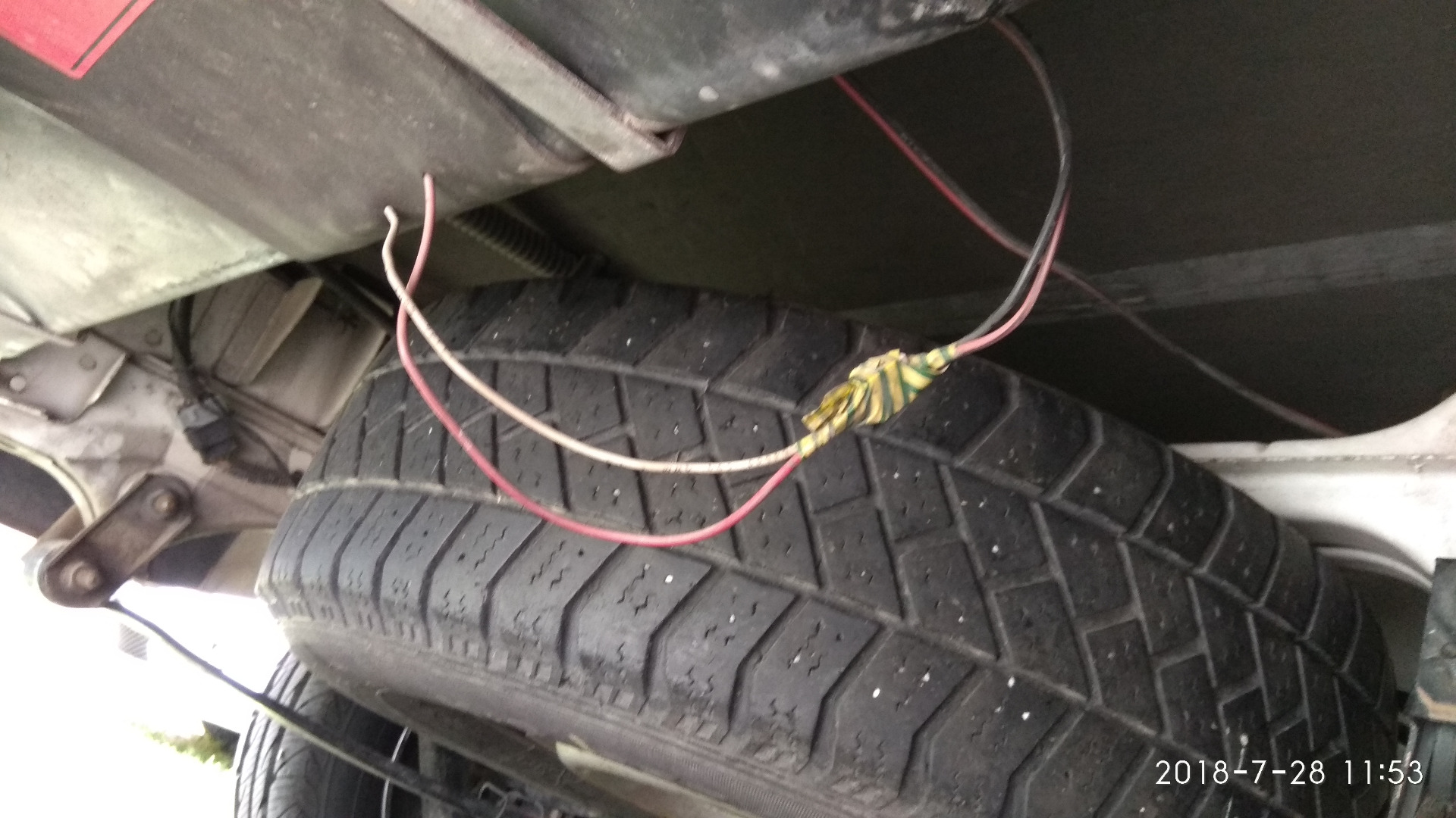

        Na visszabontottam a buherát. Valóban tartály fűtés VOLT. Mert miután leszedtem használhatatlanná vált. De nem is lesz rá szükségem.
        Egy öntapadós fekete fólia volt kívülről, alulról felragasztva. A lakó rész belső világítás körére volt rákötve egy kapcsolóval. Az ellenállása végtelen volt. Nem tudom ez a fekete fólia miatt, vagy mert valahol szakadt volt.
        Alapvetően szerintem jó elgondolás volt, csak a vezetékelés lehetett volna kicsit precízebb.
        #55634
          Valoban valami buherarol van szo! De tobb mint valoszinu tartalyfutes. Kulso, mert a kep szerint a tartalyt korulfogo valamibe megy be, nem a tartalyba. Ha a futoelenallas meg jo akor lemerve egy par ohmot kene mutasson. Nem feltetlenul kell nagyon vastag legyen a drot mert nem fozni kell a szenyvizet hanem csak fagypont felett tartani.
          #55515
            [quote=”Lovi” post=53141]Sziasztok újabb ismeretlennel találtam magam szemben. A szennyvíztartályomból jön ki két elektromos vezeték.
            Ennek mi a szerepe?
            A további érdekes dolog, hogy ezt a vezetéket valaki már buherálta. A tartály után 30 centivel sorkapoccsal új, nem gyári vezetékre lett cserélve. Ez a vezeték bemegy a lakófülkébe, és hátul fent eltűnik a mennyezet-kárpitban.
            Ezen a vezetéken, még mielőtt bemegy a kárpitba, van egy kapcsoló. Amely eddig nem mutatta ki magát, hogy mit is csinálna, ha kapcsolgatom.[/quote]
            Az egész egy buherának tűnik számomra. Az biztos, hogy a gyárban ilyen vezetékelést nem alkalmaznak. (legalább is merem remélni) Mondjuk az már más kérdés, hogy kezét lábát törnél annak aki ilyen kötéseket eszközöl nedves környezetben. Beázik, rövid zár, és utána meg jönnek a problémák.
            Nyisd ki a tartály tisztító nyílását, és nézd meg mit rejt a sötétség a vezeték másik végén. Lehet, hogy fűtés, de annak viszont kicsit vékonykának érzem ezt a tyúkbelet.

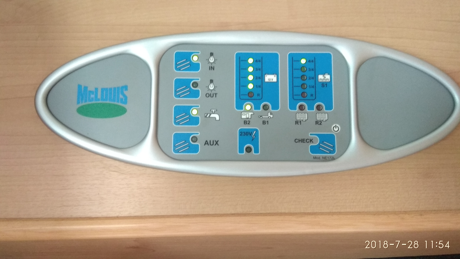

            #55494
            szipka
              Szerintem is tartályfűtés lehet, de ahogy belemegy a tartályba az sem néz ki gyárinak, illetve ha van naki kapcsolója az is a fűtésre utalhat.
              A vezérlőpanelen nekem pl akkor világít csak a szürkevíz visszajelző ha tele van, de hogy neked miért van 2 visszajelzője azt nemtudom.

              #55493
                Nekem más a vezérlő, azon van külön gomb a szennyvízhez, ezt nem ismerem.

                  [quote=”jocibacsi” post=53142]Az a vezeték lehet a szintmutató vezetéke, vagy esetleg tartályfűtés is lehet. Innen látatlanból ennyi.[/quote]
                  Köszi.
                  A szintmutató nem reagált a ki-, be kapcsolásra. Ugyanazt mutatta. Bár nekem alapból a tisztavizes tartályt mutatja, a szennyvizest nem tudom hogy kellene kihozni belőle.
                    #55488
                      Ennek mi a szerepe?

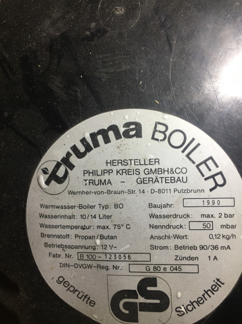

                            eduvill
                              Van esetleg valakinek Truma B 100-as bojler kapcsolási rajza, csatlakozó kiosztása? Ez a 80-90-es években használt bojler a lakóautókban.
                              Köszi!
