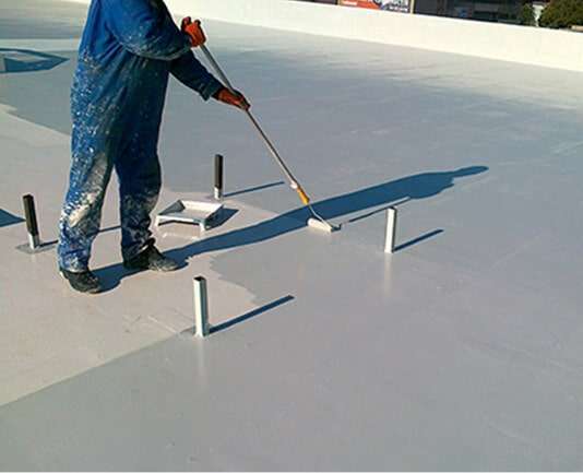

                                      Vízszigetelés teljes tetőfelületen
                                      A fórumokon rendszeresen szóba került a lakóautók utólagos tetőszigetelésének mikéntje. Az alábbi anyagot – mint az egyik lehetséges megoldást – Fodor Adrián segítőkész munkájával állítottam össze.
                                      Probléma
                                      Egyes lakóautók tetőszigetelése idővel elromlik. Ezt okozhatja fizikai sérülés (Jééé, ez a belógó faág mindig itt volt? ), vagy a régi tömítő-, és építőanyagok elöregedése, vetemedése. A beázás jelentkezhet hírtelen, szinte özönvíz szerűen, vagy alig észrevehető módon. (Ez utóbbi a valóban komoly probléma, hiszen évek alatt, a tulajdonos tudta nélkül képes szinte nullára leírni az autót.) A problémát árnyalja, hogy a lakótérben látható beázási folt gyakran (soha!) nem ott van, ahol a víz a külső burkolaton át utat talál. Ember legyen a talpán, aki ilyenkor megtalálja a méterekkel arrébb lévő karosszéria-repedést. Amiről persze s következő esőben kiderül, hogy mégsem ott folyik be víz. (Mert édesem, Te már egy lyukat is képtelen vagy megtalálni! )
                                      Az idősebb (konstrukciós hiba miatt még lejtési problémával is küzdő) lakóautók szinte közös ismérve, hogy a tetőélnél egy alumínium sín fogja össze a paneleket. E két sín a hossza és nehéz hozzáférhetősége miatt szinte állandó mumus. Ahogy a tetőablakok íves illesztése, vagy az antennák és szellőzőcsövek talpazata is képes álmatlan éjszakát okozni. Ha az ember ügyes – és kellően régi a lakóautó – ezt a játékot akár évekig lehet játszani. Nem csoda hát, ha a tulajdonosok valami „generális” megoldást keresnek, és elfordulnak a csodatévő tömítőpasztától.
                                      Az általam megoldásként ajánlott anyag neve: Mariseal 250. Eredendően ipari lapostető-szigeteléshez kifejlesztett kenhető poliuretán gyanta, mely hosszú távú vízszigetelő megoldás jelent. Segítségével egy olyan folytonos vízszigetelő membrán jön létre az autó tetején, mely hosszú távon, még a legkedvezőtlenebb körülmények között is. megvéd a beázástól. A termék 25 kg/vödör kiszerelésben, 26.000 Ft/25 kg áron kapható.
                                      Információk és tanácsok a felhasználáshoz:
                                      • A Mariseal hazánkban csak világos szürke árnyalatban kapható.
                                      • Az anyagot nem szabad semmilyen hígítóval, vagy más adalékkal keverni.
                                      • Az anyaggal szél-, esőmentes, száraz időjárású napon kell dolgozni.
                                      • Egy átlagos méretű lakóautó tetejére általában elég egy vödör Mariseal 250.
                                      • Egy lakóautó tetőszigetelési munkája (az előkészítési-, mosási-, szerelési- és kötelező száradási időket is figyelembe véve) kb. 8 óra.
                                      • Mivel reakcióba lép a légnedvességgel, ezért TILOS vastagon felvinni! Ennek a hibának a jele, ha apró légbuborékok képződnek a Mariseal felületén. Ha túl vastagra sikerült, nem szabad kaparni, hanem hengerrel kell szétkenni, széthordani a felületen.
                                      • Javasolt munkamódszer: a felhordást a tetőn állva (a jármű hosszában hátrálva) végezzük. Amennyiben a tető nem járható, a jármű mellett felállított létráról (pallóról) keresztirányú hengermozgással kell felhordani.
                                      Alkalmazásának munkamenete:
                                      • Eredetileg is mozgó műszaki elemek leszerelése a tetőről. (Pl.: antenna nyél, szellőző fedél, stb.)
                                      • Felesleges, libegő elemek letakarítása (pl.: régi érdesített járófólia, gyorskötöző maradványok, korábbi szigetelések levakarható maradéka, csodatévő Duct Tape csíkok.)
                                      • A tetőélnél lévő gyári műanyag szigetelő-/díszcsík kiszedése a sínből. (Ne izgulj, eredendően nem a csík, hanem az alá felhordott gyári tömítőanyag szigetelt.)
                                      • A teljes (kezelendő) tetőfelület letakarítása, majd víztelenítése. Kefe + mosószer, tiszta víz, teljes száradás.
                                      • A védendő, nem szigetelendő részekre fólia maszkolás ragasztása. (Mivel a Mariseal konzisztenciája a mézre emlékeztet, ám annál kevésbé önterülő, ezért a felhordás után előfordulhat, hogy a ferde részeken kissé megfolyik.)
                                      • A tetőn lévő éleknél (pl.: a tető szélén, a fémsín két oldalán, szellőzők kivezetésnél, a tetőablakok illesztésénél, a korábbi beázásokat okozó repedéseknél) egy műgyanta + geotextil (vagy üvegszál) csík felvitele. Ennek célja a későbbi felületmozgás, karosszéria csavarodás kiegyenlítésére. (Járdaszegélyre történő fel-, és leállás, kátyúba hajtás!)
                                      • A műgyanta csík száradását követően a Mariseal anyag felkeverése, majd nyeles festőhengerrel EGY RÉTEGBEN történő felvitele a teljes tetőfelületre. A kényesebb részeknél, sarkoknál és éleknél lehet ecsettel dolgozni. Fontos! A tetőélen vezető fémsín belsejének az aljába és belső oldalára egy, a résbe beférő ecsettel kell felhordani az anyagot!
                                      • Az anyag kb. két órás száradását követően lehet hengerrel (ecsettel) felvinni a MÁSODIK RÉTEGET
                                      • A kb. két órás száradást követően kell/lehet a Mariseal-al szintén bekent további speciális alakú és méretű szigetelő elemeket felhelyezni. Pl. szellőző kivezetés csőszára, antennatalp köré, tetőablak aljára stb. (Lásd a példákat az alábbi videóban!)
                                      • A kb. két órás száradást követően kell hengerrel / ecsettel felvinni a HARMADIK RÉTEGET, úgy, hogy az anyaggal újra befedjük az előbb felvitt szigetelő elemeket is.
                                      • A két órás száradást követően lehet a maszkolást levenni, és a korábban leszerelt mozgó elemeket visszaépíteni.
                                      • Fontos! A munka kezdetén a tetőélről kiszerelt szigetelő/díszcsík már nem helyezhető vissza a helyére, mivel a sín belső átmérője a felhordott anyagtól lecsökkent. Amennyiben esztétikai okból a csíkot pótolni szeretnénk, úgy csökkenteni kell a csík „lábának” az átmérőjét (ez elég macerás!), vagy egy vékonyabb, a sínbe illő díszcsíkot, vagy gumi-/műanyagprofilt kell vásárolni.
                                      Linkek
                                      • Magyarországi forgalmazó: http://eupor.com/elerhetoseg.php (Kapcsolat: Fodor Adrián 06-30-258-1753)
                                      • Műszaki leírás (eng): http://eupor.com/pdf/marispolymers/tds/250-version10.pdf
                                      • Gyártó honlapja: http://www.marispolymers.com/de/mariseal-system-polyurethane-liquid-membrane/
                                      • Alkalmazási videó: https://www.youtube.com/watch?v=h4b9OcKyDXU (Példák a kiálló szerelvények, kémények, szellőzők körüli megoldásokra is.)
                                      • Google találatok: http://lmgtfy.com/?q=Mariseal+250
                                      Eszköz és anyagszükséglet:
                                      • takarítószer, kefe, rongy, vödör
                                      • 1 vödör Mariseal 250
                                      • 1 db nyeles festőhenger
                                      • 1 db vékony, 1 db közepes méretű ecset
                                      • maszkoló fólia és ragasztó a fólia rögzítéséhez
                                      A Mariseal 250 előnyei:
                                      – egyszerű alkalmazás (hengeres és ecsetes felhordás)
                                      – olcsó (egy lakóautó anyagköltsége kb. 26.000 Ft, szemben a Poliurea 10-12.000 Ft/nm árával + a felhordó gép átmosási költsége)
                                      – házilagosan is kivitelezhető (jó előkészítéssel a munka egyedül is elvégezhető)
                                      – egybefüggő réteget képez
                                      – 100 %-ban vízálló
                                      – ellenáll hőnek, fagynak, UV-nek
                                      – repedésáthidaló
                                      – nagy a fényvisszaverődése (javítja az autó hőszigetelését)
                                      – felhordáskor (folyékony állapotában) nem túlzottan megfolyós, így az autó ferde részeire is (alkóv eleje és háta!) felvihető
                                      – – 40 ° C és + 90 ° C között rugalmas marad (Az ár mellett ez a poliureával szembeni nagy előnye. Mivel nem merev, ezért képes lekövetni a karosszéria elkerülhetetlen torzulásait.)
                                      – szinte bármilyen felületre kiválóan tapad
                                      – kopásálló, ezért elviseli a gyalogos (és jármű!) terhelést
                                      – ellenáll mosószernek, olajnak, tengervíznek, háztartási vegyi anyagoknak
                                      – felülete nagynyomású mosóval tisztítható

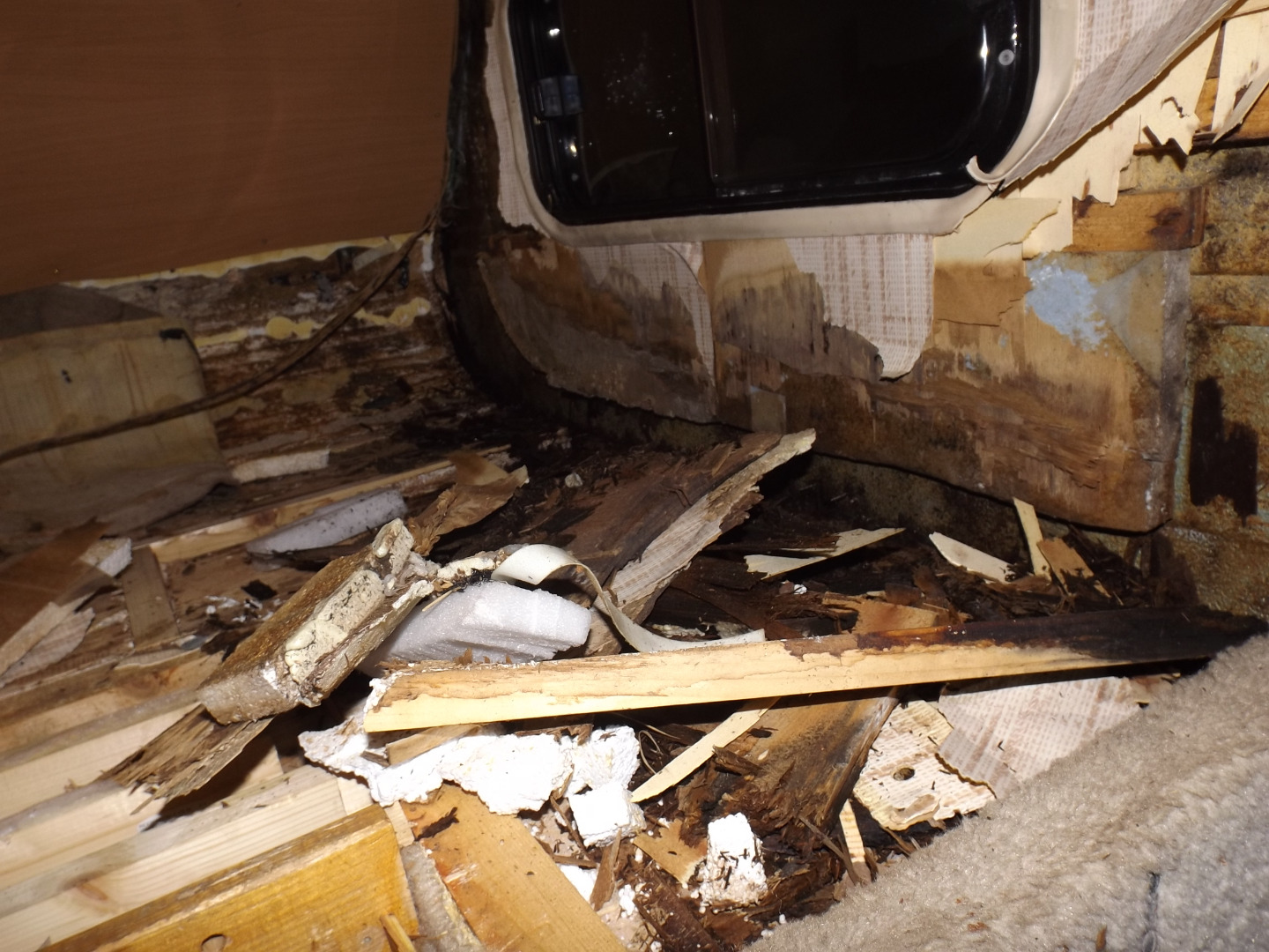

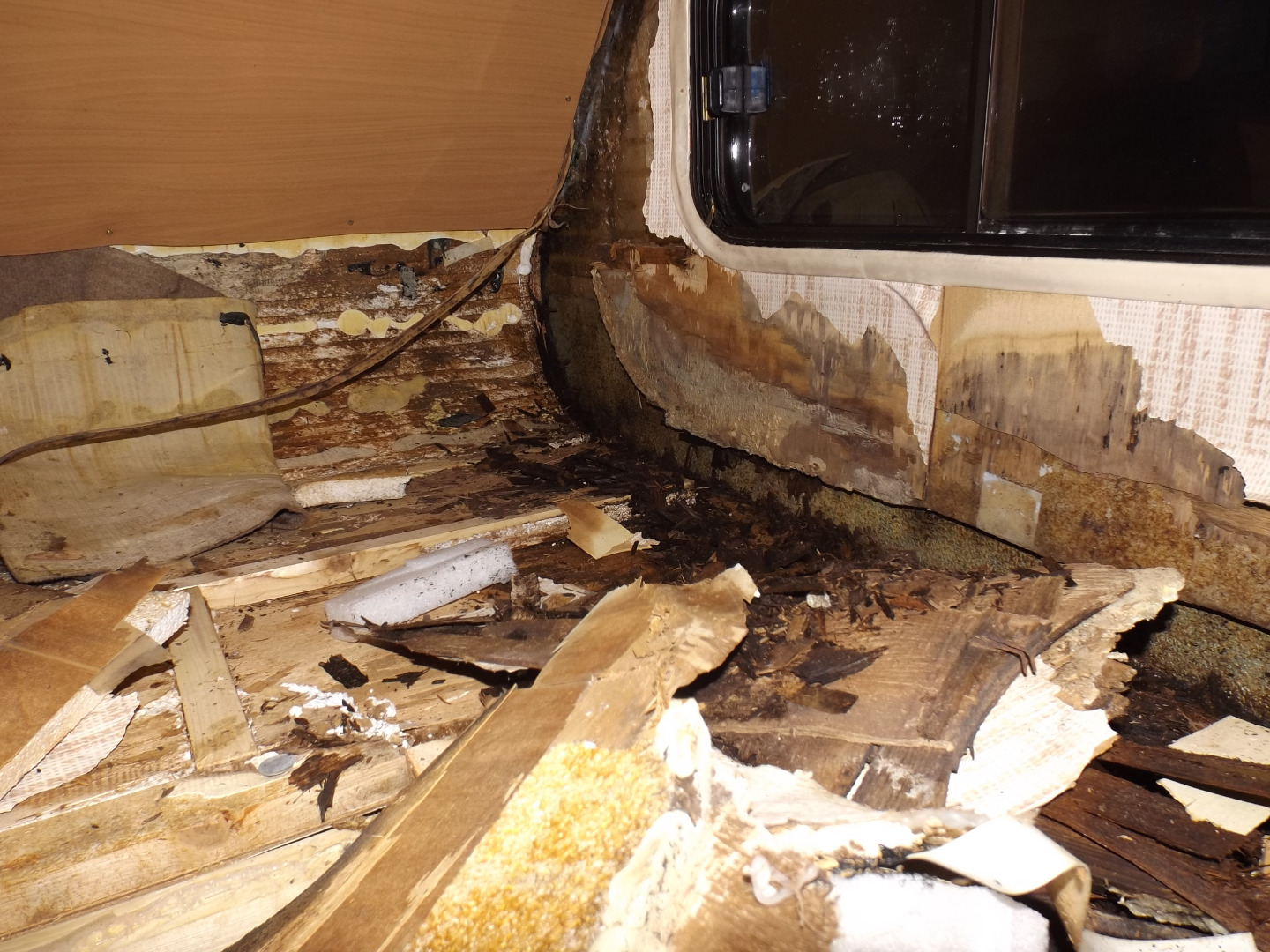

                                        Na igen….Ez már egy nagyjavítás. Nyugodtan szereld ki az ablakokat, és szedd le a külső sarkokon lévő alu elemeket, tömítő gumikat. Ez az alkov teljesen szét van rohadva, és nagy valószínűséggel, nem csak az alkov, hanem az oldalfalak hátrafelé is kaptak gazdagon vizet. Elsődlegesen nem a lemez oxidációja miatt ázott be, az inkább a tömítések hibája miatt történt, a lemez lyukacsossá válása a hosszú éveken át tartó rothadás következménye.
                                        A javításhoz nyár rétegelt lemez, és fenyő lécek kellenek, sok ragasztó, tömítő anyag, és még több szabadidő, munka és hozzáértés.

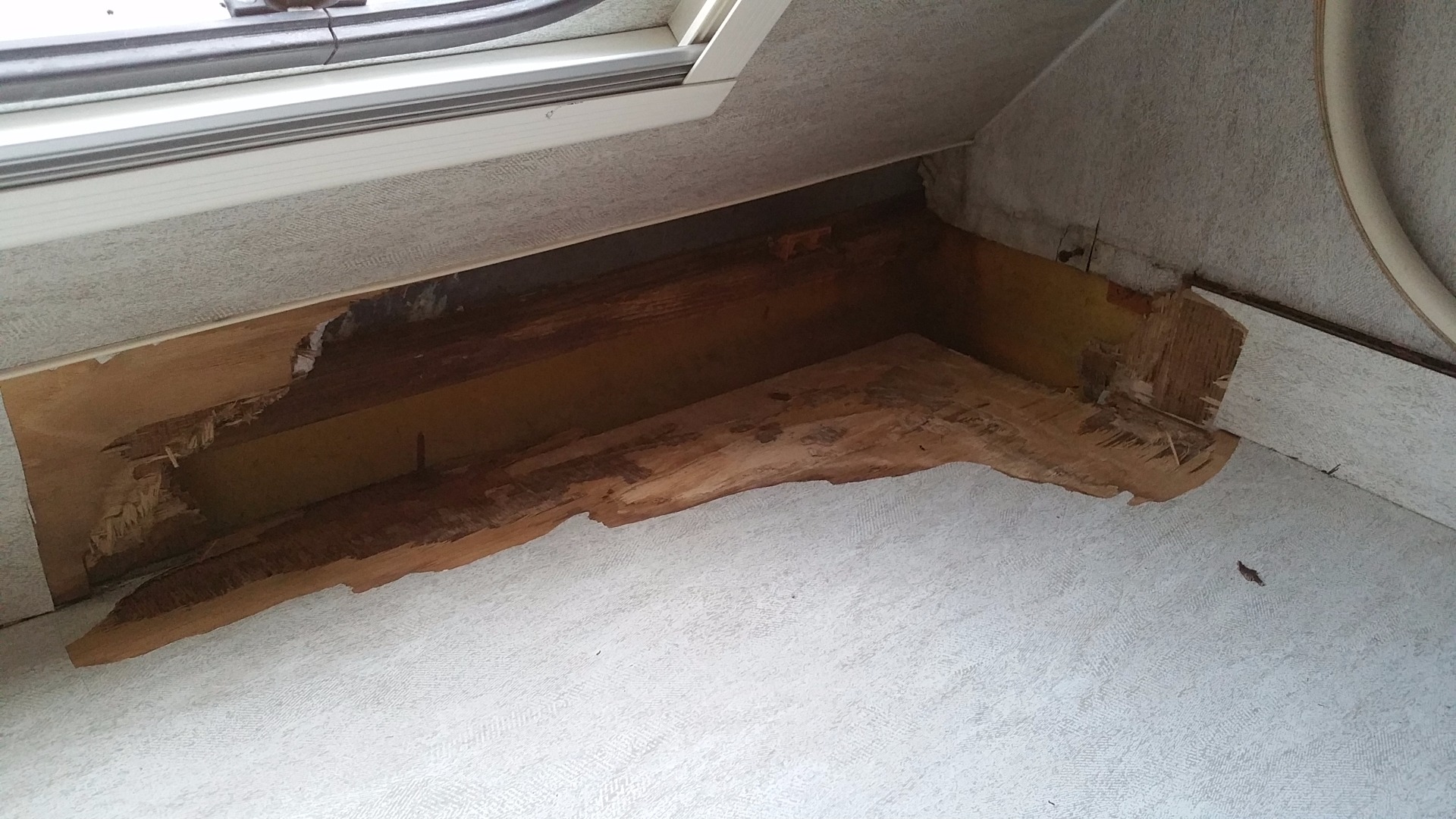

                                                  Köszi! közbe tovább kellett bontanom, mert az egész alkóv alja vizes volt. Szerencsére tudtam szerezni vékony falemezt, ami eredetileg is volt az alun is, és a hungarocellen is. több helyen oxidálódott már az alu. Esti belső világításnál szépen látszanak a vízbeengedő lyukak. Rétegelt nyírfalemezt hol lehet jó árba beszerezni?

                                                      Hosszú keresgélés után sikerült egy félig jó állapotú csigát vennünk. Későbbre terveztük a belső felújítást, egy erősebb eső előrehozta az alkóv vázszerkezet cseréjét a jobb oldalon. Csúnyán átázott a szétrohadt fa szerkezet. Az lenne a kérdésem, hogy az első alsó ív rétegelt volt, és elég nagy területű, tehát az ívben nem „tetőléc” vastagságú volt a váz előtte fölötte tetőléc. Mivel váltsam ki az elrohadt részt, jó ha vastag pallóból vágom ki az ívet, vagy ragasztgassak ahogy volt, esetleg szabászasztal műanyagból….és mivel kezeljem beszerelés előtt…

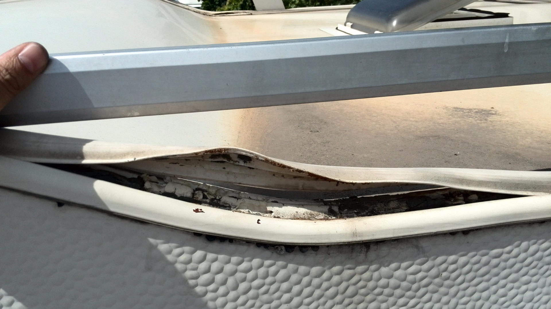

                                                        A kocsi tetejének oldalsó élén (az alkóv rész hajlatánál) elengedte magát a műanyag csík. Kérdésem, hogy esetleg hol, merre kapható ilyen, ill. itthon ki a cseréjének a specialistája?
