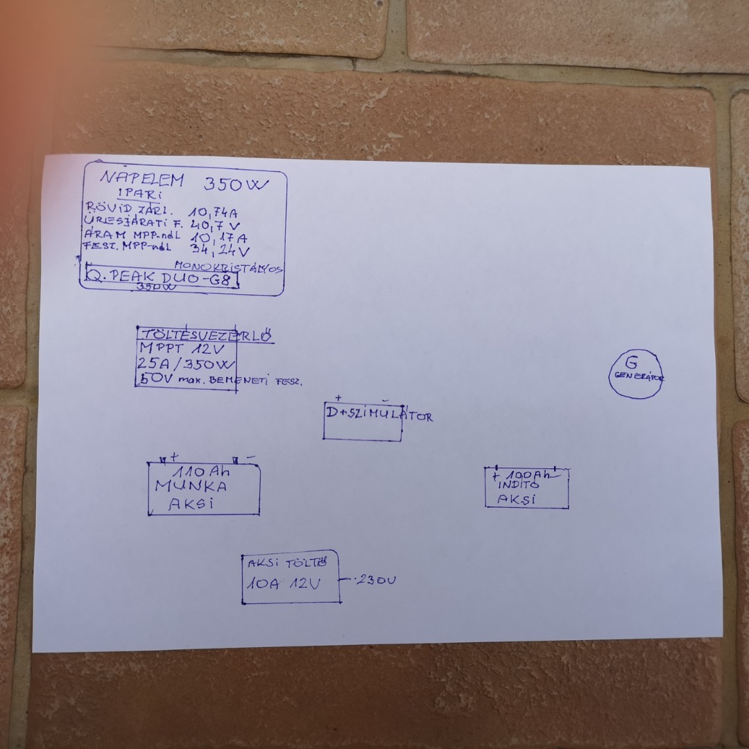

      vip001
        SZIASZTOK! Géza vagyok, mostt rakatnék fel solar rendszert a lakómra. NAGYPAPA ha segítenél szakmiai véleményeddel nagyon megköszönném.
        Ipari napelem 350W Q-PEAK DUO-G8 monokristályos röv. zárl áram 10,74 A, üresjárati fesz. 40.7 V, áram MPP-nél10,17A fesz MPP-nél 34,24V
        TÖLTÉSVEZÉRLŐ 12v lakóautóhoz Corbest 25A MPPT max. bemeneti fesz 50V
        MUNKAAKSI 110 A
        INDÍTÓAKSI 100Ah
        D+SZIMULÁTOR két aksi közé
        220-as 10A töltő a munkaaksira, ha töltöm akkor a két aksít egy kapcsolóval szét kell kapcsolni?
        Kapcsolót hova kell rakni? Mi van ha az inditóaksit akarom tölteni?
        Küldök egy rajzot is talán érthető. jó lesz ez a rendszer,?
        55W-os Dometic termoelektromos hűtő. pár led, autórádió erősítővel menne róla. Majd egy 2000W-os invertert akarok rákötni.
        Mire kell figyelni szereléskor? A szerelőm nem nagyon jártas lakóautós témában.
        Üdv Géza

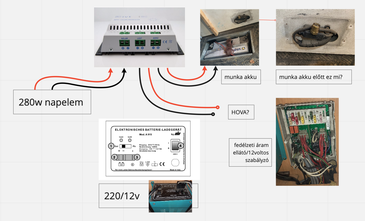

                                        [quote=”Sala” post=55789]Felszerelném a napelem szettem , de elfelejtettem kàbelàtvezetőt venni. Budapesten valahol beszerezheto készletről?[/quote] https://www.jofogas.hu/budapest/Lakoauto__lakokocsi__kabel_kivezeto__napelem_kabel_kivezeto_99369299.htm
                                        #58518

                                            #58451
                                              Információk hiányában is az az érzésem a rajzot nézve a Katand autójában nemvolt vagy elöregedett a stabil 12 voltot adó technika. A Lovi új szemléletű lakójában viszont vélhetően van ! gyári kiépítésű
                                              stabil 12 volt. Azt követően a minden fogyasztót a vezérlőn vinni szerencsés ? Ide a vezérlőre a feszültség érzékeny kis teljesítmény felvételű kütyüket lehetne.Mégpedig azokat is összességükben a s.panel és A N N A K vezérlője Watt/volt/amper határain belül .A rajz alapján a vezérlő kijelzőjén negatív előjelű áramok fognak megjelenni és olyan amper értékek amelyekre NEM készítették a vezérlőt .A vezérlőt az s.panel által produkált volt és amper kezelésére találták ki azt tudja kezelni. Ehhez képest a fogyasztók egyidejű működtetése jóval nagyobb ampert eredményezhet mint amire a vezérlő még alkalmas .Az én vezérlőmnek hűtőbordás a háta .Ha 200 watt lejön a tetőről 4mm -es vezetéken , majd a vezérlőn tovább az akkuhoz ez működik. De amikor a fogyasztókat egyszerre bekapcsoljuk hűtő,laptop,tévé,telefontöltő,mittudomén az összesen 800-1000 watt .EZ már négyszerese az eredeti terhelésnek.Ugyan ez a vezeték elég ehhez ?! Majd teszünk vastagabbat !.Azt az ampert meg a vezérlő tudja kezelni? Nincs villamos szakirányú végzettségem ,kétségeim igen.!

                                              #58450
                                                [quote=”KATAND” post=55729]Én ennyit tettem,3 éve van így és tökéletesen működik.legalábbis azt hiszem:)
                                                Ahová ment eredetileg az aksiról a fogyasztókra a vezeték ,oda most a vezérlőről
                                                vittem a vezetéket.Persze az invertert az direktben az aksiról kötöttem be.
                                                Lehet hogy túl leegyszerűsítettem ,de jó. [/quote]
                                                Az a négyzet, amire azt írtad, hogy „fogyasztások”, az mi pontosan a gépeden?
                                                #58449
                                                f3r1
                                                  Gondolom azért minden áramkört külön-külön lebiztosítottál? Működni működik a rendszer, csak az a probléma, hogy a töltésvezérlődön keresztül megy minden áram, abban az esetben is ha megküldöd a rendszert a fogyasztói oldalon a töltésvezérlő teljesítményénél nagyobb árammal. Akkor az megy a levesbe. További probléma ha az akkumulátoroddal történik valami és nincs biztosítva vagy nem megfelelően akkor is csuda dolgokat fog csinálni.
                                                  Üdv:Feri
                                                  #58448
                                                    #58446
                                                    f3r1
                                                      Igen és jó lesz! Azért egy biztit rakjál a vezetékbe a napelemeid teljesítményéhez igazítva.
                                                      Üdv:Feri
                                                      #58445
                                                        [quote=”f3r1″ post=55722][quote=”Lovi” post=55717][quote=”NagyPapa” post=55714][quote=”Srychy” post=55713]
                                                        Így azért mégsem lett jó, még a pirosozással együtt sem!
                                                        Szerintem pedig jó a rajz.. ……[/quote]
                                                        De a lényeg, most, az én esetemben: CSAK A SZOLÁR VEZÉRLŐ „AKKUMULÁTOR” KIMENETÉNEK BEKÖTÉSI HELYE.
                                                        … Ezt kell bekötnöm… valahova. De hova?
                                                        A válasz ott van leírásodban „SZOLÁR VEZÉRLŐ „AKKUMULÁTOR” KIMENETE” megfelelő keresztmetszetű vezetékkel kösd be. ….
                                                        Üdv:Feri[/quote]
                                                        Szia Feri!
                                                        A válasz ott van leírásodban „SZOLÁR VEZÉRLŐ „AKKUMULÁTOR” KIMENETE” megfelelő keresztmetszetű vezetékkel kösd be. ..az akkumulátor megfelelő polaritású sarkaira közvetlen.
                                                        Így gondoltad?
                                                        Mert már ebben sem voltam biztos, miután Srychy rajzára is az lett mondva, hogy nem jó.
