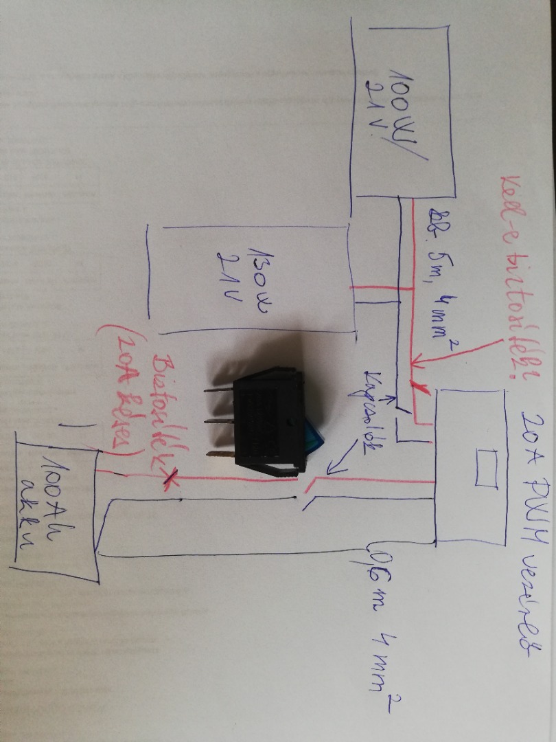

                        A 100 W-osból csak egy van, mert csak az fér el a tetőn. , A 130 W-osból több is van, de sajnos nem fér el belőle 2 db. Párhuzamos bekötésnél a kisebb Voltot adó napelem lehúzza a magasabbat a kisebb szintre, de az Amperek összeadódnak. Ha az egyik napelem elromlik vagy árnyékban van, akkor az a másik termelő napelemet lehúzza, ezért azt javasolják, hogy egyenirányító diódát kell betenni mindkettőhöz. Így az egyik tovább termel ilyenkor. Valamint az akkuból sem tud visszaáramolni a delej. Nem tudom, de kipróbálom. Mobil napelem logikus, mert mi is árnyékban parkolunk ha lehet, és akkor a tetőn a napelem nem sokat termel. Én is gondolkodom ebben. Azt gondoltam hogy 2 szabályzó bezavarhatja egymást? Te milyen áramtalanító kapcsoló használsz?

                          [quote=”Tom39″ post=57641]Van 2 szabályzóm, de miért lenne előnyös? (sajnos akkor +2 lyuk kell a tetőn) Mindkettőt egy akksira kötve? DC 20A kismegszakítót vettem a napelem, és a szabályzó közé. A szabályzó és az akksi közé biztosítékot gondoltam, amivel áramtalanítani is lehetne.[/quote]Többek közt annyi előny ,hogyha vmelyik napelemmel probléma akad még lesz töltésed. (persze akadhat baj a vezérlővel is ,de azt könnyebb cserélni) Ha a rossz napelemet pótolnod kell ,nem lesz probléma a pótlása ,mivel nem kell ugyanazon paraméternek megfelelőt keresni…………….
                          Biztosítékokból baj nem lehet. Abból sosem elég :cheer:
                          Ja ,persze ,mindkettőt ugyanazon akksira.(nekem is így van ,mivel eltérőek a napelemeim ,ráadásul más szögben állnak. sőt van egy pluszban ,ami mobil ,hogy betudjak állni a fák közé 🙂 egyébként menetközben a generátor IS tölti)

                              [quote=”Nyomi” post=57639][quote=”Tom39″ post=57609]Sziasztok! Segítségeteket, véleményeteket kérem solar rendszer kiépítésével kapcsolatban, teljesen laikusként. Néha szoktunk csak biwakolni (horgászat és 1-1 napok utazások során, bár akkor a generátor is tölti a fedélzeti akksit), de ahhoz jól jönne néha egy egyszerű rendszer. Elsősorban vízszivattyú, LED lámpák, telefon töltők, esetenként Waeco láda (kb. 45 W) és tv menne róla, közvetlenül az akkuról. A hozzávalók már adva vannak (MPPT-be nem gondolkodom, Epever 20 A-es PWM van) , alukeretes napelemeket (100+130W) már felraktam a tetőre, belső bekötése következik. Fotóztam egy tervet, kérem ezzel kapcsolatban javaslataitokat, észrevételeiket. 4 mm2-és solar kábel elégséges-e a megadott hosszokon? Késés bizti aljzataim vannak (kell-e spéci solarhoz gyártott hengeres vagy ez is megfelel?) , amiből a + akkusarutól 10 cm-re szántam egyet ( 20 A-es megfelelő? ) Kell-a töltésszabályzó elé is tenni biztosítékot? Mennyi A legyen? Vannak itthon kapcsolóim amik alapvetően váltóáramra tervezettek, 250 V/125V 16/20A. A 12 V-os 230 W-os rendszerhez felhasználhatók-e biztonsággal (12 V – on mennyi A-t tudhatnak?)? Vagy ezek gagyik, és komolyabb leválasztó kapcsolót ajánlotok helyettük? Előre is köszönöm a segítséget![/quote]
                              A rajz szerint napelem párhuzamosan jó lehet, de sorosan lenne az igazi, viszont akkor sok lesz a vezérlő miatt a veszteség. Kapcsoló jó lehet, mert a teljesítmény nem lesz ebben a rendszerben 10 ampernél több. A szolár vezetékek is jók. Kapcsolóval elég a pozitív szálat megszakítani. az akusarunál mindenkép legyen biztosíték.Az olvadó biztosíték mindegy milyen. Azért jó tudni, hogy évszaktól, napfénytől, árnyéktól munkaaksitól is függ a teljesítménye a napelemnek. telefon , hűtő, világítás stb, stb nem biztos, hogy mindent bírni fog.
                              Nyomi[/quote]
                              Sorba? Áááá. Viszont PWM-et fillérekért hozzádvágják(ha mán PWM) ,így érdemesebb külön-külön vezérlőt használni napelemenként. És minden más szempontból IS!

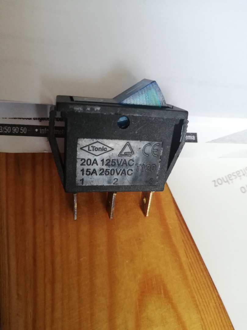

                                      Jónak jó, mert elég a vastagsága. Csak (legalábis ami nekem van) egyszínű fekete, úgyhogy vigyázz a polaritásokra.
                                      L.E. Nállam csak a kérdés jelent meg…a tőbbi hozzászólás csak amiután az eném elment B) Látom már megvan a válaszod.
