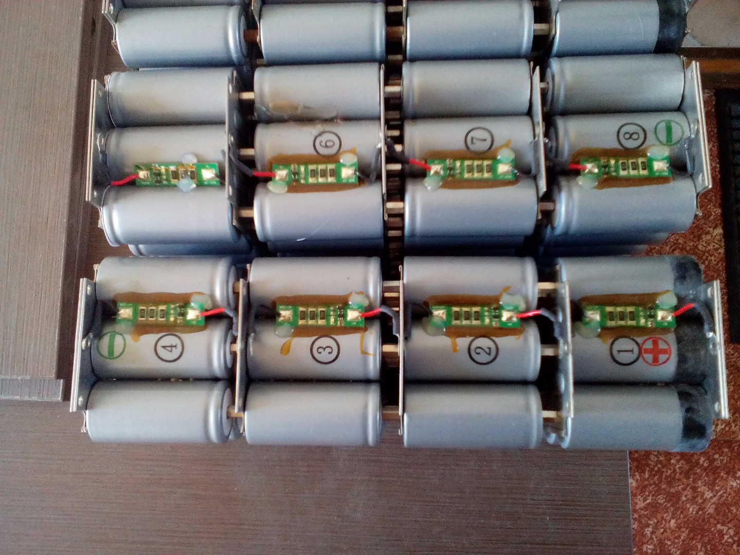

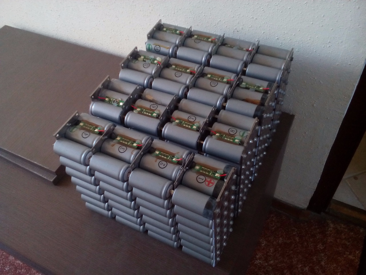

          Természetesen bontott akkut adnak ennyiért, ez pl. egy MIA elektromos autóból származik. Az új cellák ára kb. 5-6x ennyi lenne. De ha újat vesz valaki, akkor jobb ha prizmatikus cellákat vesz, abból csak 4 db kell. Olcsóbb nem lesz, de sokkal kevesebbet kell vacakolni a kötésekkel.
          Az elektromos autók többségében Li-po vagy Li-ion cellák vannak, olyat könnyebb szerezni, pl. egy komplett Nissan Leaf aksit már meg lehet venni néhány száz euróért is. De én jobban szeretem a LiFePO cellákat, igaz ezek nehezebbek, de sokkal biztonságosabbak.
          Ezeken a képeken 4 db 12,8V-os, 105 Ah-s akku látható, amiket 84 db cellából raktak össze. Nem volt itthon mérleg, így nem tudtam lemérni, hogy így mennyi a tömegük, saccra kb. 12-14 kg lehet.
