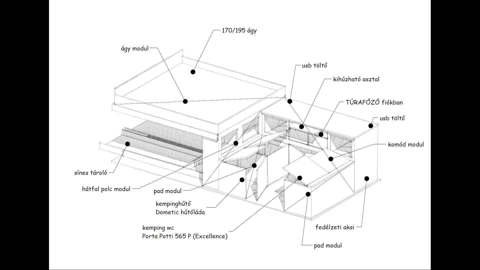

                                    [quote=”ZolWyr” post=55011]Üdv mindenkinek!
                                    Az alábbi tervem megvalósításához kérném a véleményeteket, illetve milyen buktatói lehetnek. Az alap kocsi még nincs kiválasztva, elsőre renault master ami szóba jöhet olyan 15-12 éves kategória. Környezetvédelmi korlátozásokkal nem vagyok tisztában, ahova nem mehetek be oda bringával betekerek.
                                    Kishaszonból építenék saját kezűleg egy kempingautót. Az alap kocsi kisteher lenne, magán embernek magáncélra. 3 személyes, ezen nem is szeretnék változtatni. Terveztetni, engedélyeztetni és személlyé változtatni nem szeretném. Hátfal (raktérelválasztó) bent marad, azon nem módosítok semmit. A raktérben nem utazna sosem senki, ez nem is lehetséges ezen kocsi változatoknál, ezt bővíteni sem tervezem A kocsiba nem tervezek vizet, gázt és elektromosságot sem. Nem lesz beépített zuhany fürdő és wc sem. Egy egyszerű 2 személyes ágy alatta egy nagy tároló, egy polc rendszer egy komód és két pad lenne beépítve. Ezt 5 modulegységben tervezem megvalósítani, egymáshoz oldható kötéssel rögzítve. Ezen elemek bármikor kiemelhetőek, fejleszthetőek. A raktér burkolva és szigetelve lenne, minimálisan ami kell. Padlóban zártcellás xps hap ragasztva, rajta 15mm-es nyír vízálló rétegelt lemez ragasztva, erre jön a metrómintás gumi burkolat. A falon és a tetőn a szigetelést még nem igazán tudom, de valami könnyen ragasztható menne rá, ide 6 mm-es nyír rétegelt lemezburkolat (vízálló még nem tudom), kezelve. A bútorok 15mm-es nyír vízálló rétegelt lemezből készülnének. A kényelmi felszerelések mind kemping és mobil elemek, mint pl a hűtő (12V; 220V; gáz) mobil wc, kemping főző kis kemping palackkal. Zuhany kemping zuhany, kis zuhanysátorral. „röviden” ennyi lenne. Hideg időszakban ideiglenesen kivonnám a forgalomból (ezt nem tudom. hogy megéri-e?) Műszakira a berendezés kikerülne kivéve a burkolat (berendezésre a szerelőm azt mondta, hogy azt nem kell kivennem, ő azzal is levizsgáztatja) a burkolat meg raktér óvó burkolat. A berendezés súlyára 500 kilót számoltam, a burkolat még egy 90 kiló körül, szigetelések nélkül. Egy munka aksi menne még be ennek töltése hálózatról majd később mobil napelemmel, erről csak a mobileszközök és a hűtő üzemelne. Mellékelem a rajzos vázlattervem is.
                                    Épített már valaki hasonlót, milyen buktatók lehetnek, építés közben, rendőri ellenőrzések, határ átlépések, külföldi ellenőrzések? Előre is köszönök minden segítséget.[/quote]
                                    Üdv az építkezők közt! :smt039
                                    Szerintem kivitelezhető terv, ami menet közben úgy is változik majd…
                                    Az alap autó vásárlásnál én meggondolnám a Fiat duksi és társait.
                                    A belső méretei sokkal kedvezőbbek a beépítéshez.
                                    Ha a hátfal marad akkor nincs gond az ellenőrzéssel és az átépítéssel sem.
                                    A nyír rétegelt nem jó! NYÁR rétegeltet szerezz be, annak a súlya kb a fele.
                                    Van olyan ami felületkezelt és impregnálás után tapétázható.
                                    A fedélzeti aksit össze lehet kötni egy kütyüvel a jármű generátorával, akkor menet közben tölt.
                                    Én biztosan tennék bele egy kézmosót, az szerintem kell.
                                    Az ágy felé, vagy oldalra tennék ablakot. Engem frusztrálna, hogy egy „koporsóban” alszok.
                                    Üdv Srychy

                                      ZolWyr
                                        Üdv mindenkinek!

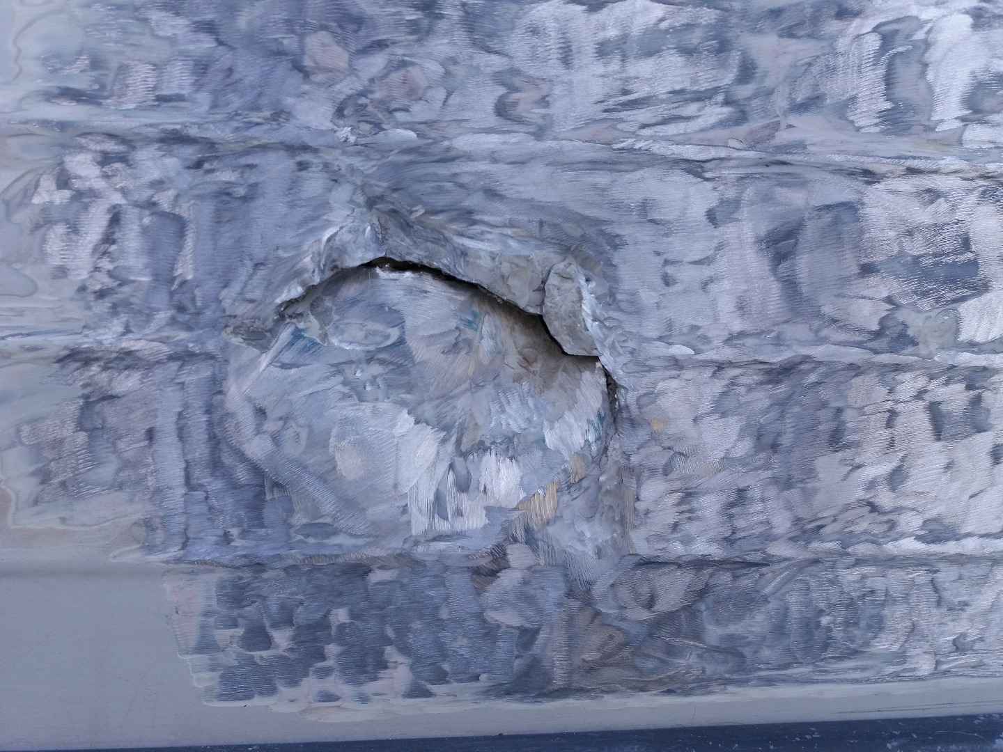

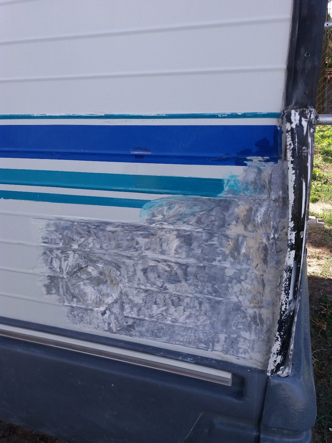

                                          Kincs Jani
                                            Sziasztok, lakóautó felújítót vagy segítséget keresek a felújításban, csatolom a képet a kijavítandó hibáról .
                                            köszönöm
                                            üdv
                                            Jani
