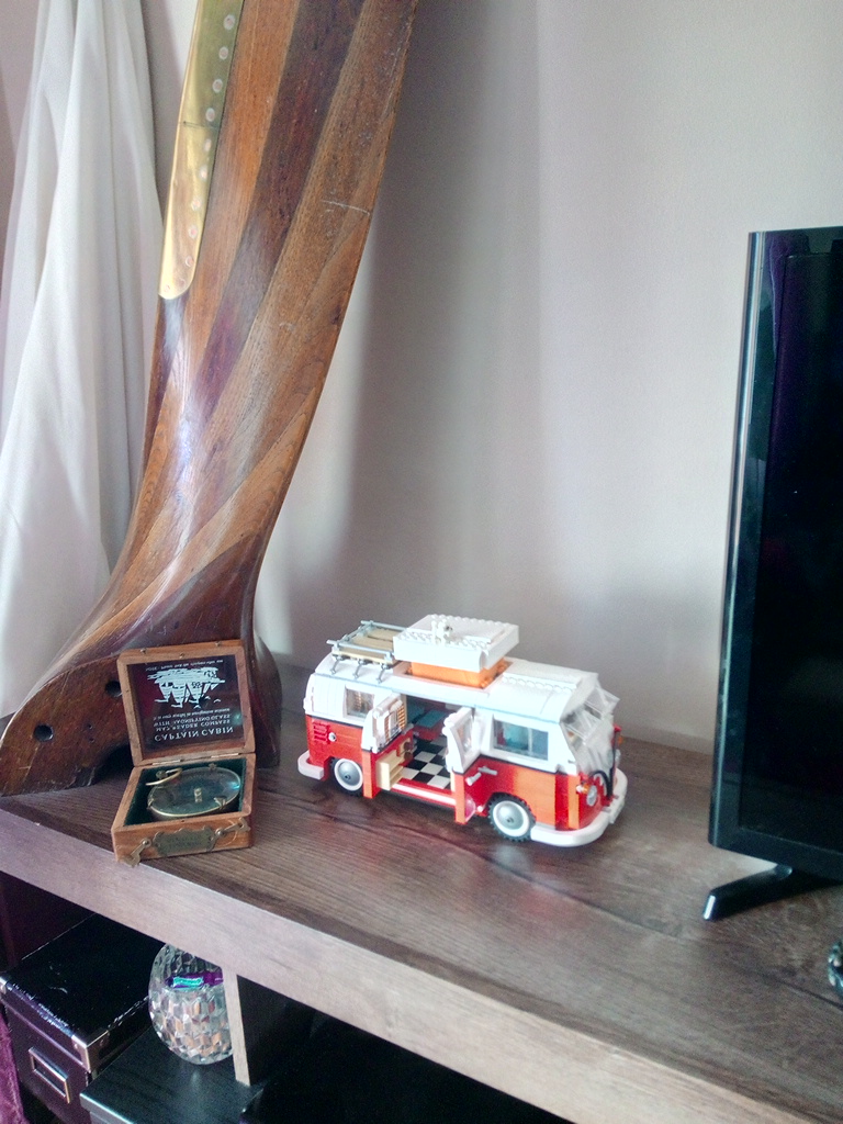

                  #58324
                    [quote=”zsozsy” post=55603]Szia woodoopilot !
                    Ennek a Kínai Lego T1-nek mekkora a befoglaló mérete?
                    Köszi előre is![/quote]
                    A hossza 290 mm, a szélessége 120 mm, a magassága felemelt tetővel 140 mm

                        Szia woodoopilot !
                        Köszi előre is!

                              Építettem tegnap egy lakóautót. 🙂
                              1350 db-os T1-es Transporter Lepin készletből (kínai Lego,másolat, de 1.1-ben kompatibilis az eredetivel) kb. 8 óra alatt raktam össze, de a sógorom és a lánya a kezem alá dolgozott. A berendezéssel most is sokat kellett pepecselni, pont mint az igazinál. Karácsonyra még ideérhet… 🙂
