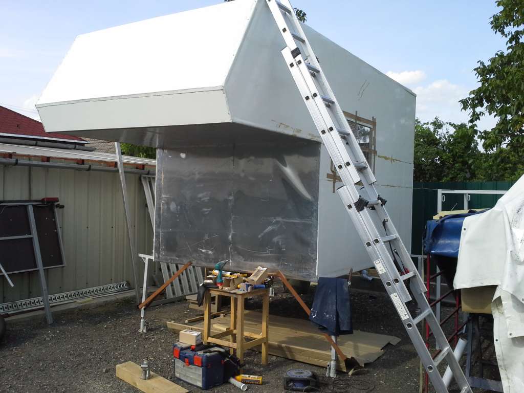

                                            [quote=”wooddesign” post=43053]Üdv.
                                            Én most éppen a második verziódat valósítom meg egy levehető felépítményt gyártok a duplafülkés platós teherautómra.Ha jól megakarod csinálni nem olcsó játék egy berendezett doboz kb kicsivel 1 milla alatt fog megálni.
                                            Rengeteg meló és némi szakértelem kell hozzá sok szerszám.(nem nagyképűségből mondom)Ha az olcsóságra mész vegyél kb 1 misiért egy régi lakóautót.Én ezzel a dobozzal hosszú távra tervezek azért csinálom mert a járművek motorja öregszik a technika változik de a doboz megmarad és ha megfelelő méretet választasz mindig át tudod tenni másik kocsira .

                                              #44090
                                              wooddesign
                                                Üdv.
