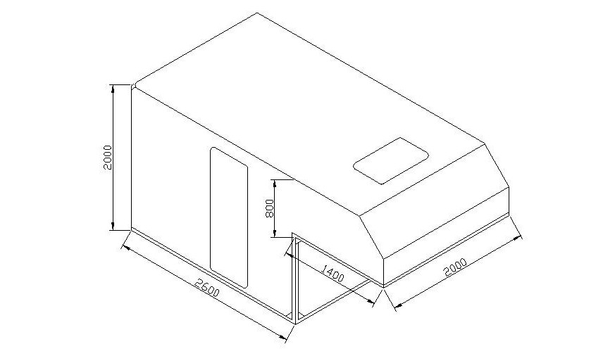

        [quote=”woodoopilot” post=44623]Épített már valaki pick-up lakófelépítményt? Miből lehet a legkönnyebb dobozt megépíteni?[/quote]
        Szerintem a legkönnyebb a szedvicspanel hiszen a gyártók is ezt használják, nem véletlenül. Sajnos az nem olcsó.
        A felépítmény amit rajzoltál az nem rakható be egy Pick-up platóba, mert az ajtó a plató oldalába nyílna bele. Ezt akkor lehet megvalósítani, ha a platót leszereled és a helyére teszed fel a felépítményt. Ez egyébként a legjobb megoldás ebben az esetben, de hivatalosan ez már engedély köteles, mivel nem rakománynak számít.
        A belső berendezést tapasztalatom szerint nem nagyon lehet kihozni 150 kg-ból, kivéve, ha nagyon puritán belsőt szeretnél.
              Kb. egy ilyet szeretnék:
              A készen kapható üvegszálas felépítmények között nem láttam olyat ami nekem megfelelne, de amúgy is szívesebben építeném meg saját magam.
              A kb. 1 tonnás teherbírás miatt szeretném 500 kg alatt tartani a felépítmény tömegét. Kb. 36 m2 az összfelület, ezért 10 kg/m2-nél nem lehet nehezebb a szerkezet, mert a berendezés is biztosan lesz kb. 150 kg.
              Első gondolatom a rétegelt lemezekkel burkolt fa vázszerkezet volt. A legkönnyebb főzésálló rétegelt lemez csak 450 kg/m3 sűrűségű, de abból 8 mm a legvékonyabb. Kicsivel nehezebb az okoume rétegelt lemez, ami 550 kg/m3, de abból van vékonyabb is. 2 réteg 4 mm-es rétegelt lemez 4,5 kg, a lécváz kb 3 kg, a szigetelés kb. 1,5 kg négyzetméterenként. Ez így már 9 kg/m2, és akkor még kell valami vízálló burkolat/bevonat is kívülre. A 0,5 mm vastag lindab lemez 4 kg/m2, az 1 mm vastag alu lemez 2,7 kg/m2, de nem sokkal könnyebb az üvegszálas műgyanta sem, és azt még kittelni és festeni is kell.
              Kicsit talán könnyebb lenne a doboz, ha a lécvázra csak belül teszek rétegelt lemezt, amire kívülről PUR szigetelést ragasztok, mert azt nem marja szét a poliészter gyanta, és az egészet bevonatom 3+1 réteg üvegszálas műgyantával. A műgyantás ismerősöm szerint kb. 5 kg/m2 lenne a az üvegszálas műgyanta bevonat, így kb. 11 kg/m2 lenne a teljes tömeg. Illetve még hozzájön ahhoz is a kitt és a festék. A 3+1 réteg műgyanta ára anyaggal, munkadíjjal kb. 10e Ft/m2, plusz a festés. Nem olcsó, és nem is olyan könnyű.
              Láttam egy hirdetésben szendvicspanelből készül pick-up felépítményt, a 4 cm vastag sima panel kb 8 kg/m2. Elvileg létezik alumínium fegyverzetű szendvicspanel is, az sokkal könnyebb lenne, de olyat csak rendelésre gyártanak, és 40 m2 túl kicsi tétel. Szendvicspanelból szoktunk csinálni mobil hűtőkamrát, gérbe vágjuk a paneleket, ragasztó habbal összeragasztjuk, kívül a sarkokra kerül egy alu szögprofil merevítés, belül meg csak kihúzzuk szilikonnal a sarkokat. Ezeket a mobil hűtőkamrákat rendezvényekre húzgálják utánfutón, dobálják ide-oda, de nem hullott szét még egy sem, és be sem áznak. Masszív, hőhídmentes dobozt lehetne építeni szendvicspanelből, csak sajnos nem igazán esztétikus, főleg belül.
              A hűtős kamionokat egy nagyon könnyű, spéci szendvicspanelből építik. A standard panel styrofoam hablemezre ragasztott üvegszálas polietilén lemezekből készül. 4 cm vastag styrofoam, + 2x 1,5 mm vastag PE lemez tömege csak 6,4 kg. A paneleket 15 x 3 méteres méretig tudják legyártani, a megadott terv szerint, pl. a szükséges helyekre fa merevítéseket építenek be. Gyakorlatilag le lehetne gyártatni teljesen készre a 4 oldalt és a tetőt, aztán a szabványos alu profilokkal össze lehet állítani a dobozt. A dolognak csak egy szépséghibája van, kb. 600e Ft-ba kerül 30 m2 szendvicspanel, és az alu profilok sem olcsók.
              Gondoltam még arra is, hogy a tetőt meg lehetne üregkamrás polikarbonát lemezből is, lehet kapni 2100 mm széles táblákat is. A hőszigetelő képessége ugyan csak a harmada a 25 mm vastag polikarbonát lemeznek a 40 mm vastag PUR habhoz képest, de biztosan jól nézne ki egy átlátszó íves tető. Télen belülről még be lehetne építeni egy elhúzható plusz hőszigetelést, nyáron meg lehetne árnyékolni egy fényvisszaverő takaróval.
              Ezeken kívül van még ötlete valakinek, hogy miből lehetne könnyű, de megfizethető felépítményt építeni?

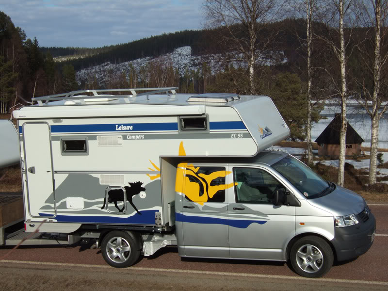

                              #45859
                                [quote=”woodoopilot” post=44522]Azt nem látom, hogy a platóra van feltéve, vagy az alvázra csavarozták a felépítményt. Úgy tudom az első esetben rakománynak minősül a felépítmény. A második esetben, viszont vizsgáztatni kell a járművet? …[/quote]
                                A képen látható járműnél a plató le van szerelve és a helyére van feltéve a felépítmény, konkrétan azért, mert így sokkal jobban lehet kihasználni a helyet. Igen jól tudod, ha a plató helyére van feltéve a felépítmény akkor engedély köteles a dolog.
