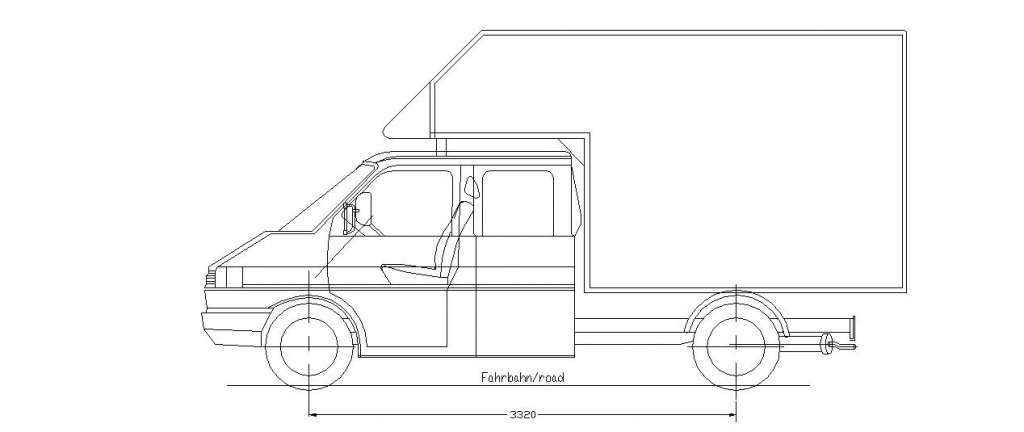

                    A felépítményt, és a tartozékokat azért nem említettem, mert azt írtátok, a beépített berendezések,és a gépészet kerül sokba. Természetesen tudom, hogy kellenek ablakok, tetőszellőzők, meg egy csomó apróság. A doboz se lesz olcsó, de még nem döntöttem el, hogy favázas szerkezet lesz, vagy inkább szendvicspanelből csinálom. Egy olyan szerkezetbe, aminek a hideg oldalán párazáró réteg van, nem szívesen építek be fát. Tudom van párazáró tapéta, de az ördög akkor sem alszik. Láttam már kívülről makulátlan favázas repcsit, aminek a szárnyában belül elkorhadt a főtartó, pedig sosem repültek vele esőben. A pára tette tönkre télen a szállítókocsiban. A hűtőautós szendvicspanel jobb anyagnak tűnik, több gyártó is készít belőle felépítményt, abból szívesebben építkeznék. Ez az építőipari szendvicspanelből épített felépítmény nagyon gázos?
                    http://www.hasznaltauto.hu/lakokocsi/autoroller/autoroller_lakofelepitmeny-8202088
                    Állítólag csak 600 kg, az nem is olyan sok, a gyári felépítmények sem könnyebbek. Ez a panel nagyon olcsó, csak 4000 Ft körül van m2-e, és ilyen kis méretben még vázszerkezetet sem igényel. Elég alulra egy acél keret, amit 3 mm-es rozsdamentes acélból lehajlíttatok, a lakatosom meg összevarrja awival.
                    Amikor tervezek valamit, kb. mindig a duplájába kerül a végén, ezt már megszoktam. Ezért tervezem 1 millára a költségvetést, akkor a végén remélhetőleg nem kerül majd többe 2-nél. 🙂
                    Találtam egy felépítményt, ez már majdnem olyan, ,mint amit én szeretnék:
                    http://www.nordstar.de/nordstar-modelle/camp-9-l/index.html

                      #46036
                        [quote=”woodoopilot” post=44662]Összesítve:
                        – fűtés, melegvíz: 100-250e
                        – zuhany: 10e ( 1/2 tábla inox lemez, polikarbonát tolóajtó van)
                        – wc: 23000.-
                        – főzőlap : van
                        – mosogató: 10200.-
                        – víztartály: műanyag kanna: 10000.-
                        – szennyvíz tartály: egyedi üvegszálas: 10000.-
                        – kompresszoros hűtő, fagyasztó: saját gyártás, max. 30e
                        – szinuszos inverter: van
                        – akkutöltő: van egy 60A-es vadi új MeanWell töltőm, azt szeretném kisebbre cserélni.
                        – munkaaksi: van
                        – napelem: árajánlat folyamatban.
                        – gázpalack.??? vagy Inkább egy LPG tartály a pótkerék helyére?
                        – vezetékek, fittingek, szerelvények, stb: 100e
                        Ez így eddig 300-450e Ft.
                        Klímát nem akarok, a bútort a sógor legyártja, ezen kívül mi kell még?[/quote]
                        Egyet értek én is Nyomival, mert sajnos sok olyan apróság van amit nem számol az ember pedig minden egyes berendezésnek komoly egyéb beépítési vonzata van.
                        Például, ha csak a fűtést nézem a Trumánál számolni kell azzal, hogy ott az árban nincs benne az előlap, kéménycső, kéményszett, meleg levegő csövek, kifújók, elosztók, stb. A komplett gázrendszert már nem is említem. Ezek is tetemes összegek egy komplett rendszernél.
                        Tetőablakra biztos, hogy szükséged lesz, ha benne akarsz aludni és nem akarod, hogy úgy nézzen ki a lakó belseje, mint egy személyautó, mikor benne alszanak.
                        Az oldalablakokra ugyanez vonatkozik.
                        A bútorzatnál nem nagyon tudod elkerülni a lakóautós bútorzárakat, ha nem akarod, hogy menet közben kinyíljanak.
                        A zuhanyzóba minimum egy ventilátoros tetőgombára lesz szükséged, ha a párát és szagokat el akarod vezetni.
                        A rozsdamentes acél zuhanytálca nekem nehéznek tűnik ugyanúgy, mint az üvegszálas víztartály.
                        A 12V-os és 230V-os rendszer, ha szabályosan akarod megcsinálni, akkor oda is menni fog bőven az anyag. Ez pl, az a dolog amit észre sem veszünk pedig komoly tízezrek mennek el a rendszer kiépítésére.
                        Egy menet közbeni töltés és fedélzeti akkumulátor leválasztás is fontos, amit szintén számolni kell.
                        Ezeken felül ott vannak még a Nyomi által említett kárpitok, szivacsok, stb
                        Világításra is szükséged lesz valamint kapcsolókra, stb.
                        Hirtelen ennyi jutott eszembe.
                        Félre ne érts, én sem kötekedni vagy lebeszélni akarlak, hanem segíteni, hogy a végeredmény megvalósuljon.
                        A felszerelések beszerzésére az alábbi linken találsz pár céget ahonnan rendelhetsz lakóautós alkatrészeket. A lista nem teljes, de talán segíthet hirtelen.
                        Lakóautó, lakókocsi szervizek >>>

                          #46034
                            Szia, egyáltalán nem volt sértő amit írtál, tisztában vagyok vele, hogy ti már profik vagytok, én meg csak a partvonalról próbálok belekotyogni a „nagyok” dolgába..:)
                            Ha nem bánjátok, sorba venném milyen berendezésre gondoltam.
                            Van egy műszerész barátom, aki állófűtéseket is szokott javítani. Azt mondta, eszembe se jusson a neten árult 100e Ft-os vackokat megvenni. Vagy újat, vagy semmit..Egy új diesel fűtés nem fér bele a költségvetésbe, ezért marad a gázos Truma kályha. Ha jól látom azt újonnan is meg lehet venni 140e Ft körül. De azt mondták, ebből lehet venni használtat is max. féláron, azokkal se lesz probléma. Újszerű állapotú gázos Truma kombi kazánra is kaptam ajánlatot 230e Ft-ért, az még beleférne a költségvetésbe, bár én a meleg víz ellátást másképp gondoltam.
                            A lakóautózást mi úgy tervezzük, hogy folyamatosan úton leszünk. Napközben nézelődünk az óvárosokban, múzeumokban, stb, este meg alszunk egy parkolóban, aztán másnap megyünk tovább. Arra gondoltam, csinálok rozsdamentes acélból egy hőszigetelt tartályt, amibe egy réz csőkígyóval belevezetem a motor hűtővizét, akkor minden nap lesz annyi meleg vizünk, hogy lezuhanyozzunk. Nyáron meg egy fekete kannában is felmelegszik a víz a kocsi tetején, ha esetleg több napig ácsorgunk egy tengerparton. De tetszett az az ötlet is, hogy a bevásárló központok mosdóiból lehet meleg vizet is vételezni egy kannában. Legfeljebb majd rendszeresítünk egy összecsukható kerekes széket, a mozgássérült mosdóban nem látja senki, ha lopjuk a vizet, és cipelni sem kell a kannát..:)
                            A tisztálkodásra csak egy zuhanyfülkét tervezek, kézmosó nem kell, azt elintézzük a mosogatóban. .Kazettás WC-t nem akarok, egy Porta Potti Marine 165-re gondoltam, azt 23e Ft-ért lehet venni a Therford webshopban. Gondolom szükség esetén az is megfelel. A zuhanytálcát legyártom rozsdamentes acélból, az aljára teszünk egy kivehető fa rácsot, így a zuhanyfülkét használhatnánk WC fülkének is.
                            A konyhába kell egy mosogató medence, a 28 x 41 cm-es Teka mosogató most akciósan csak 10200 Ft. Van egy 30 cm széles 2 égős Electrolux Dominó gáz főzőlapom, még a nyaralóba vettük, de nem lett végül beépítve. Biztosan át lehet állítani azt is PB gázra. Az egyik ülés alá akarok egy nagy fagyasztó ládát csinálni, egy kisebb plusszos fiókkal, az nem kerül sokba, mert szinte minden meg van hozzá, és sokkal profibb lesz, mint amit a boltban meg lehet venni. Mi kell még a konyhába? Mikrót, szendvicssütőt, kenyérpirítót, stb. nem akarok.
                            Az elektromos rendszert nagy részben meg lehetne oldani 12V-ról, de ha 230V-os rendszert akarunk, az sem kerül semmibe, mert 2 db szimuszos inverterem is van kimaradva. Egy 1200W-os Volcraft, meg egy 1000W-os MeanWell. A Volcraft inverterrel az aksikat szoktam tesztelni, rákötök egy 2 kW-os fűtőventilátort, az 1-es fokozaton kb. 80A-t vesz fel. A jó aksiknál ekkora a terhelésnél kb. 3/4 óra után tilt le az akkuvédelem. Amelyik nem bír ennyit azt kiselejtezem. Egyébként ha lehet az aksikból is „bontottat” szoktam venni, a banki szervertápokban 6 havonta cserélik a UPS aksikat, amiket kb negyed áron tudok megvenni. Ezek a leselejtezett aksik nálunk még 2-3 évet szoktak kibírni a fagyis kocsikban. Sajnos az utóbbi időben akadozik az ellátás, mert egyre több helyen állnak át lítium aksikra, azokat meg még használtan is drágán adják. De most is van 17 db Panasonic AGM aksi a garázsban, és még kapok az idén 10 db-ot.
                            Összesítve:
                            – wc: 23000.-
                            – főzőlap : van
                            – mosogató: 10200.-
                            – munkaaksi: van
                            A szivattyúkat és a mikrokapcsolós csapokat eddig az Existől vettem, nincs esetleg valami hasonlóan jó árú beszerzési forrás helyette?

                                            Mint már írtam korábban, kb. 2M a költségvetés. Ezért többnyire csak öreg Ducato lakóautókat árulnak, olyat meg nem akarok. Nagyon gondolkodtam 1,6M-ért egy egész jó kiállású gyári Transit lakóautón, az legalább egy üzembiztos konstrukció, de garázsban nem tudnám tárolni, a szabad ég alatt meg megeszi a rozsda. Ugyan ezért vetettem el a furgon átépítés ötletét is, mert amit a pénzemért kapnék, az is a rohadós kategóriába tartozik, aztán bonthatom ki a berendezést, ha kasznizni kell.
                                            Szerintem NEKEM a legjobb választás egy platós Transporter, azt ki tudom használni a vállalkozásomban is, a tetején elviszi a sárkányrepcsimet vagy a hajókat, a platóra ráfér egy csomó cucc, stb. Ráadásul a fiamnak is esedékes lett egy „igazi” autó vásárlása, így az alap jármű ára nem is terheli igazán a költségvetést, ha ő is járhat vele. A gyerek mopedautóját 720e-ért vettem, 80e Ft volt rá a regadó meg az üzembehelyezés. Szerintem 700e-ért most is el tudom adni, mert kicseréltük a motort egy nagyobb teljesítményűre, hosszabb váltót, nagyobb fékeket szereltünk be, így a gyári 45 km/h helyett 90 körül van a végsebessége, de városban nem eszik 3,5 liternél többet. Kicsit megpótolom az árát, és hozok egy 10-12 éves Transportert Németországból, és már meg is van az alap jármű. Ha esetleg majd rozsdásodik, akkor nem kell szétbombázni a berendezést, vagy ha minden kötél szakad, vehetek egy másik kocsit, de a felépítménybe ölt időt, pénzt, munkát, akkor sem bukom el.
                                            Nézegettem gyári pick-up felépítményeket, de amiket itthon árulnak, abból egyik sem tetszett. Többnyire így szoktam amúgy járni, ezért állandóan buherálnom kell, de pl. a saját tervezésű sárkányrepülőm a klub leghatékonyabb gépe, 2,5 liter benzinnel elrepülök egy órát, míg a többi gép megeszik 15 litert is.
                                            Gondolom a lakódoboz sem fog elsőre sikerülni, de időm van bőven, és én szeretek barkácsolni.

                                              [quote=”woodoopilot” post=44631][quote=”Kerti” post=44628][quote=”Tomi1973Wien” post=44627]a rajz amugy sem pick-up plato felepitmeny, hanem sima plato felepitmeny – szerintem. ebben az esetben viszont lehet ott az ajto, csak kell hozza letra, mert marhamaximagasan lesz :meghajol :D/ :smt039[/quote]
                                              Igen, a mérete alapján sem lehet pick-up felépítmény. Én is úgy gondolom, hogy az ilyeneknél a platós változatból lehet csak jó felépítményt csinálni. Ez európai pick-up-ok túl kicsik ahhoz, hogy egy komfortos lakót lehessen építeni rá.[/quote]
                                              Egy T4 Doka platóra terveztem a felépítményt. A lelógás kb. 60 cm, a hátsó terepszög ennyitől még nem csökken. Kb. így nézne ki:
                                              Szándékosan ilyen csúnya, mert úgy szeretném megcsinálni, hogy kívülről egy hűtőkocsinak nézzen ki. Oldal ablakot is csak a hátfalra tennék, de azt meg egy alu redőny letakarná. Vagy felesleges az álcázással kínlódni?
                                              Belül is minimalista lenne a felépítmény, nincsenek nagy elvárásaim. Több száz km-t túráztam már folyókon, fejenként egy káposztáshordónyi cuccal, meg 6 fóre 25 liter vízzel, amit sokszor 2 napra is be kellett osztani. Mondjuk amikor lakóautót béreltünk 2 nap alatt kipancsoltak a lányok 100 liter vizet. :)[/quote]
                                              akkor mar egyszerubb mindjart egy kimustralt hutosutot venni…
                                              amugy meg ebben az esetben nem teljesulnek a 9 fére vonatkozo felteteleid….
                                                Szia! Ezt a csigát mire összehozod, az alapgéppel az összes költséggel lehetne venni egy ilyen koru lakóautót, vagy furgonból épitett gyárit. Én már láttam pár házi gyártmányt, de valahogy engem nem nyügöz le a „buher”.
                                                Ha meg szép , esztétikus, funkcionális szerkezetet akarsz, az még saját kivitelezéssel is milliók.
                                                    Belül is minimalista lenne a felépítmény, nincsenek nagy elvárásaim. Több száz km-t túráztam már folyókon, fejenként egy káposztáshordónyi cuccal, meg 6 fóre 25 liter vízzel, amit sokszor 2 napra is be kellett osztani. Mondjuk amikor lakóautót béreltünk 2 nap alatt kipancsoltak a lányok 100 liter vizet. 🙂

                                                        [quote=”Kerti” post=44626][quote=”woodoopilot” post=44623]Épített már valaki pick-up lakófelépítményt? Miből lehet a legkönnyebb dobozt megépíteni?[/quote]
                                                        Szerintem a legkönnyebb a szedvicspanel hiszen a gyártók is ezt használják, nem véletlenül. Sajnos az nem olcsó.
                                                        A felépítmény amit rajzoltál az nem rakható be egy Pick-up platóba, mert az ajtó a plató oldalába nyílna bele. Ezt akkor lehet megvalósítani, ha a platót leszereled és a helyére teszed fel a felépítményt. Ez egyébként a legjobb megoldás ebben az esetben, de hivatalosan ez már engedély köteles, mivel nem rakománynak számít.
                                                        A belső berendezést tapasztalatom szerint nem nagyon lehet kihozni 150 kg-ból, kivéve, ha nagyon puritán belsőt szeretnél.[/quote]
