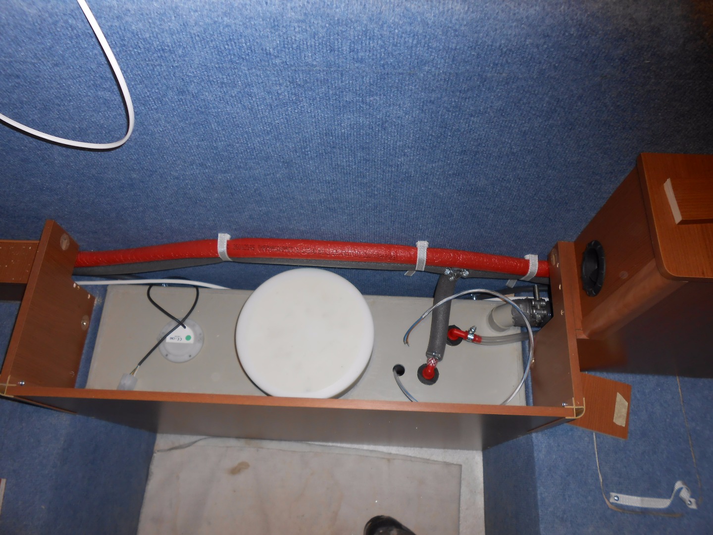

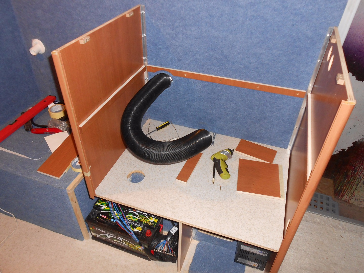

              [quote=”woodoopilot” post=48963]Nincs tapasztalatom a rétegelt lemezzel, eddig csak bútorlappal dolgoztam.
              A 12-es lemezhez maximum milyen vastag csavart lehet használni, ami nem repeszti szét? Esetleg célszerű elő fúrni a forgácslap csavaroknak?
              A régi bútorokból rengeteg műanyag sarok rögzítőt bontottam ki, de ha nem muszáj, nem raknám azokat vissza. Bár lehet beépíteni könnyebb, mint kiszedni, de ha elég egy hosszú csavar is a rögzítéshez, akkor nem kínlódnék 4 kicsivel.
              Vagy egy 12-es rétegelt lemezből készült polcot nem szabad az élébe fúródó csavarokkal rögzíteni, és ezért használták polctartóknak is a műanyag rögzítőket?[/quote]
              Előfúrás nélkül, 3-3.5-ös csavart, de ezeknél is nagyon oda kell figyelni, hogy lehetőleg pont a közepébe menjen a csavar. 4-esnél, már mindenképpen kell az előfúrás, 1,5-2 es fúróval.
              Azokat a műanyag sarok elemeket, amiket a kereskedelemben lehet kapni, felejtsd el. 2 év alatt szétrepednek, és utána semmit sem tartanak. Lehet használni a 26 x 8-as, bemarható (fenékfúróval 25 x 9 ) bútorrögzítőt, vagy létezik egy tömör, hasáb alakú műanyag rögzítő elem, ami használható minőségű. Amennyiben nagyon vékony a falvastagsága a rögzítésre szolgáló felületnek, teljes hosszban, alu szöganyagot lehet használni, az jobban elosztja a terhelést. (üvegszálas műanyag, PUR habra laminálva)
              A képeken látható mind a három megoldás.
