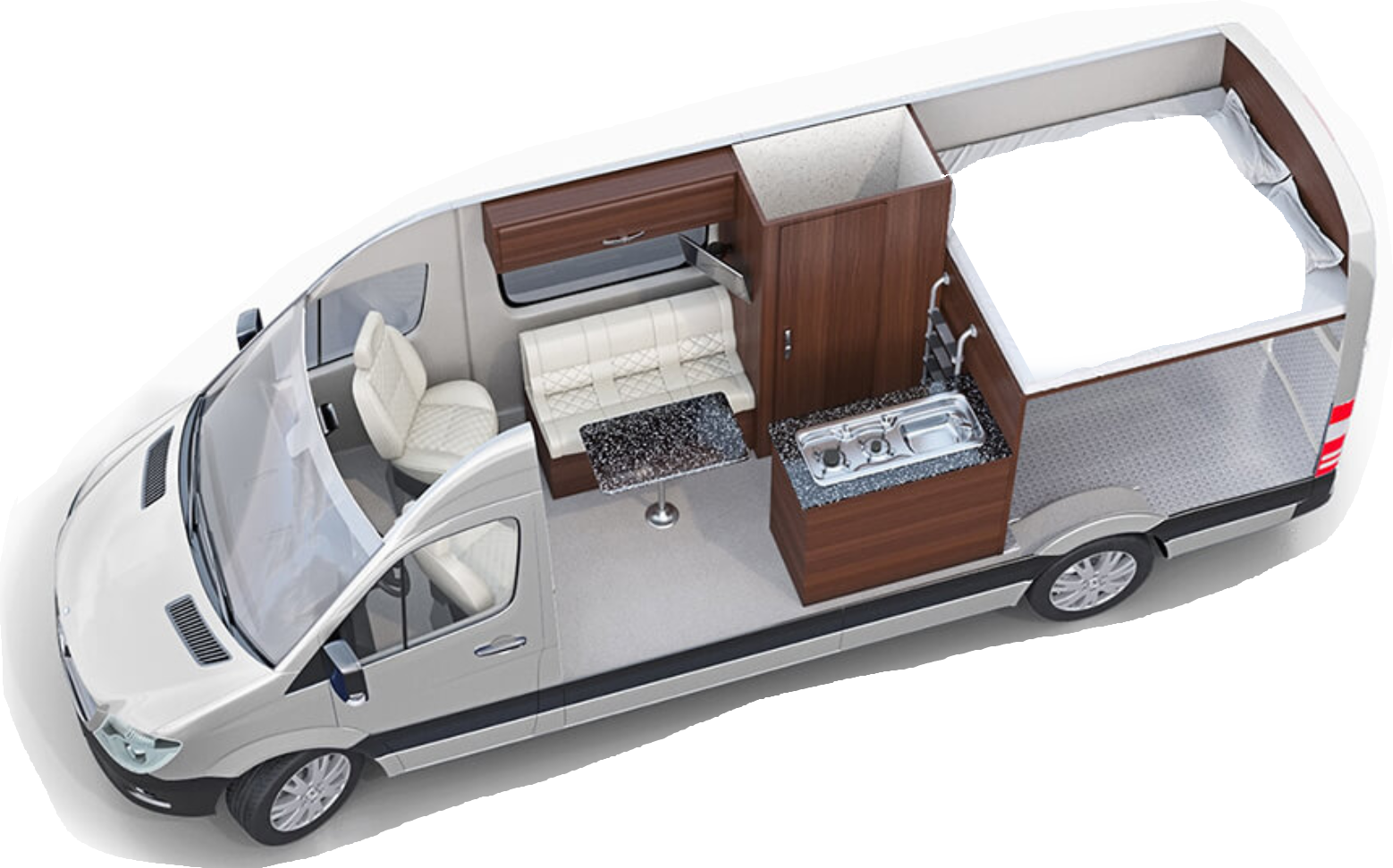

                                      #58609
                                      bgy
                                        Üdvözlök mindenkit! Örülök, hogy rátaláltam az oldalra, jómagam is szeretnék idén tavasszal egy egyedi projektet megvalósítani. Költségvetés sajna nem engedi meg a 20 milliós előre elkészített egyedeket ezért magam szeretném elkészíteni. Ezen kívül remek kihívásnak tartom. Mérnök ember lennék így nincs olyan rész amely jelenleg kérdéses, amiben a segítségeteket szeretném kérni az természetesen a tervezés engedélyeztetés. Egy viszonylag letisztult felépítésre gondoltam hasonlóra mint a képen.
                                        Lenne olyan klubtag aki ebben járatos és rendelkezik a megfelelő kapcsolatokkal?
                                        Köszönettel
                                        Gy

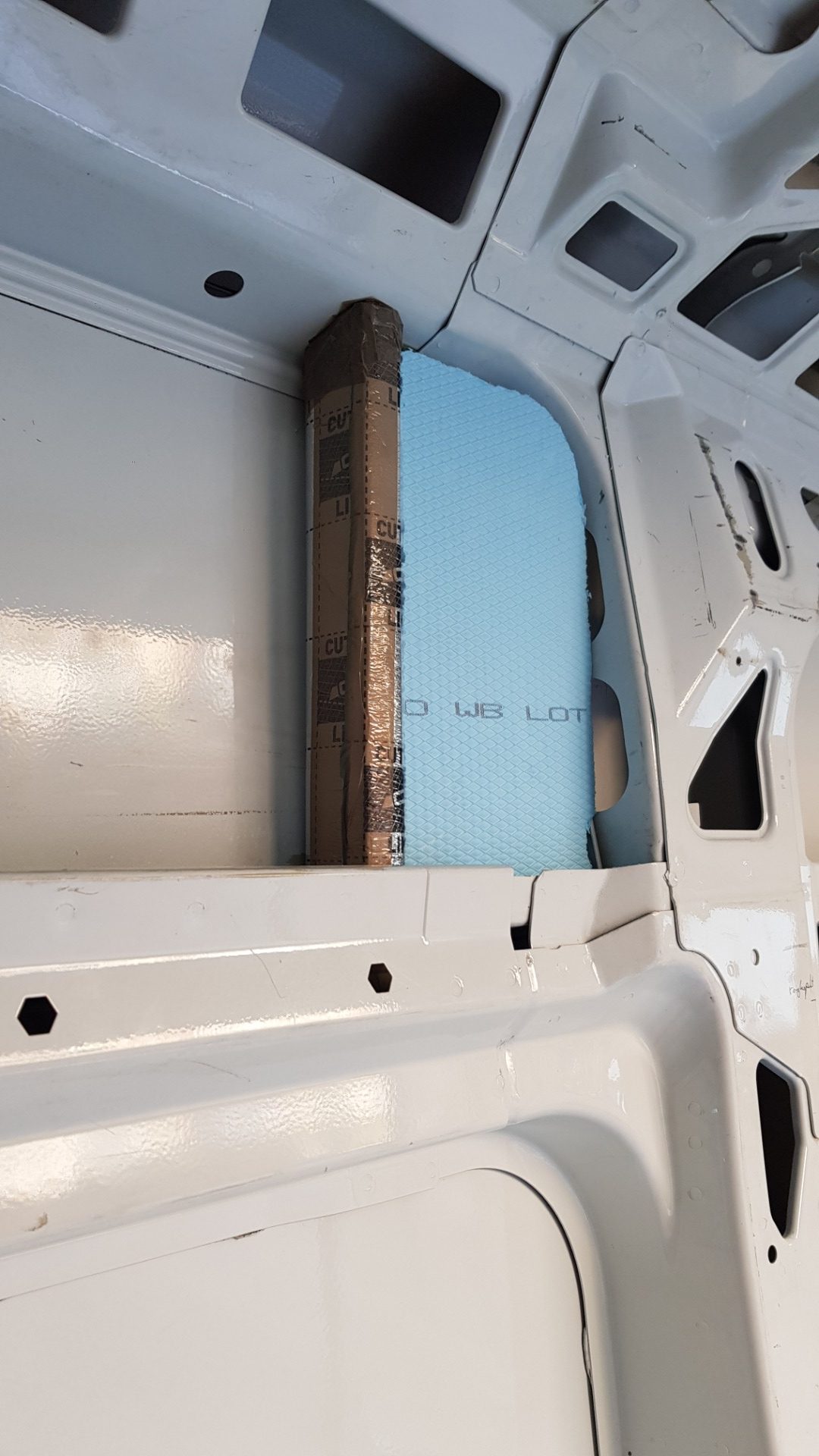

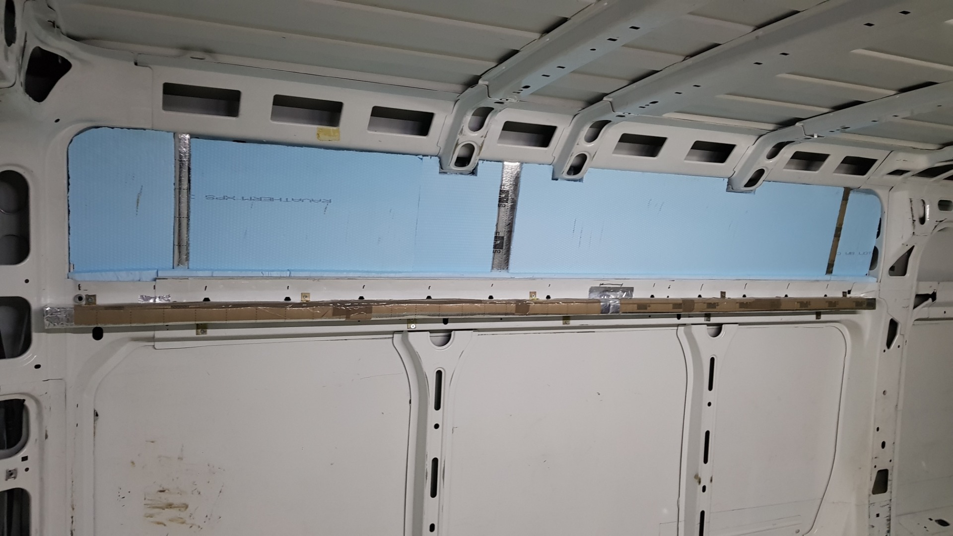

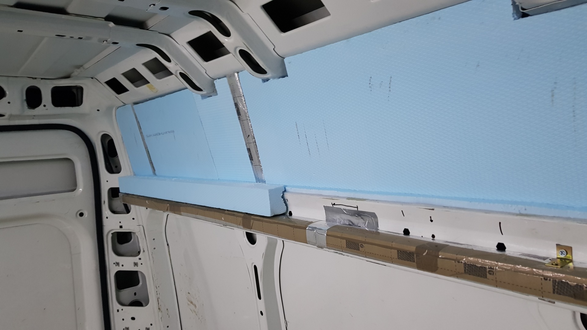

                                        #58552
                                          [quote=”fehencke” post=55814]Sziasztok
                                          Szigetelést csinálom a furgonomba, és érdekelne a véleményetek szerintetek mi hátránya lehet ennek a rendhagyó szigetelésnek.
                                          Terv: mindenhol 4cm-es xps lap lesz. Azok a bebugyolált dolgok (szigetelőanyag van körülötte) a falécek (szárított luc) arra rögzítem a borítást. A merevítések helyét viszont körbeszigetelem szintén, hagyom a réseket üresen had tudjon szellőzni. Ugye sokan írták nem szabad azokat eltömíteni mert akkor berohad.
                                          Kösz az ötleteket.[/quote]
                                          Elméletileg megfelelő, de magadat szívatod vele, mert nagyon sok meló befaragni a sok elemet a helyére, és nem lesz így sem tökéletes az illesztéseknél a szigetelőanyag. A lemezek íveltek, azon sem fekszik fel a merev szigetelőlap. Ilyenkor szokott jönni a PUR hab. Na azt ne! A visszavágásnál a vágott részeken, meg tud telepedni a nedvesség, majd elkezd rohadni, gombásodni.
                                          Hidd el, sokkal jobb a kaucsukhablemez. Az minden paraméterében megfelelő a feladatra, könnyű ragasztani, jól alakítható az amorf formákra, indifferens a gombásodásra, rothadásra, nem tartalmaz mérgező és irritáló anyagokat, és bónuszként, a lehetséges legjobb hangszigetelést is elérheted vele. Amit esetleg megtakarítasz aprópénzt a beszerzésnél, azt ráköltöd a drágább ragasztóanyagra, és a jelentősen több munkaórákra.
                                          A léceket ne csak csavarral, hanem ragasztással is rögzítsd! A falécet minek tekered be szigetelőanyaggal? A fa jó hőszigetelő, tök felesleges, ráadásul, még problémát is okozhat. A pára bekúszik a szigetelés alá, és onnan már nem fog tudni kijönni, a fa meg rohad. Hagyd nyersen a fát, ha kap is némi párát, elindulás után a légrésen keresztül kiszárad hamar. Ráadásul a fához tudsz ragasztani az építés során. A sarokvasak alkalmazása sem túl szerencsés, inkább átmenő csavarokat használj, megfelelő méretezéssel!
                                          #58549
                                          fehencke
                                            Kösz az ötleteket.
