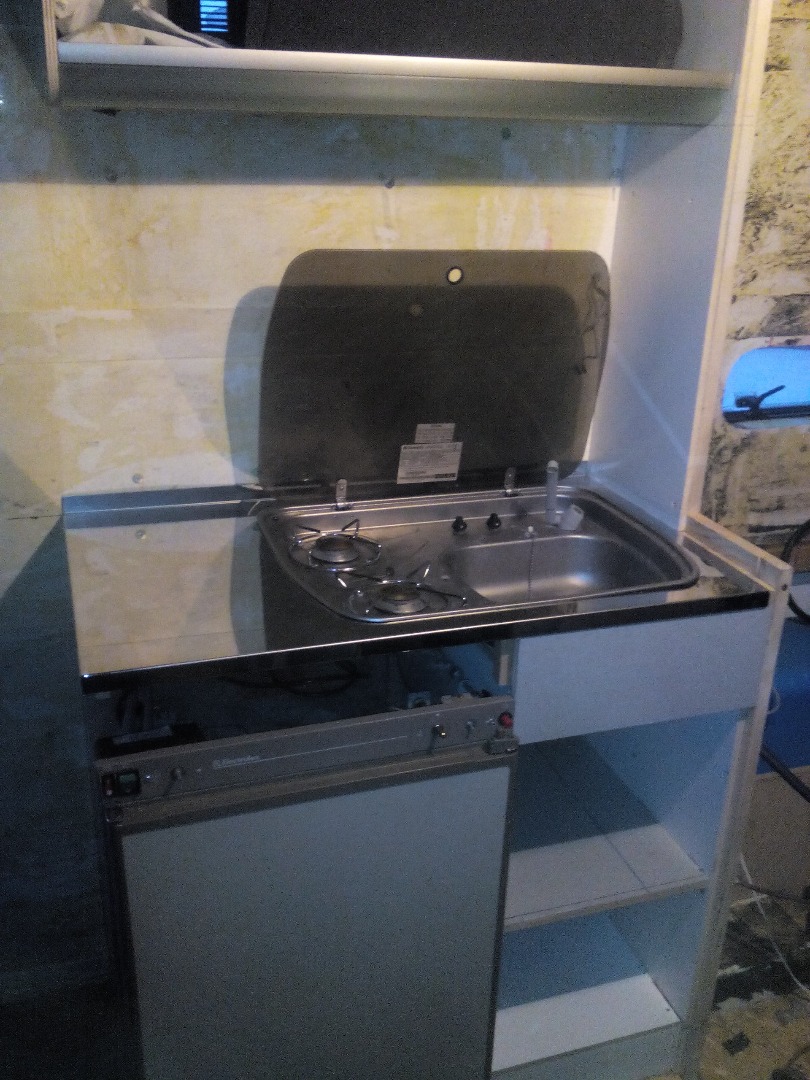

                    Hetente csak 1-2 napot tudok dolgozni a lakóautónkon, így borzasztó lassan haladok. 🙁
                    Némi látszatja azért már van a munkának, jó ötlet volt átrakni a másik oldalra a konyhát. Így megszűnt a zegzugos elrendezés, és bár kisebb lett a közlekedő területe, mégis tágasabbnak tűnik a tér. Tegnap a konyhaszekrényt próbáltam be a helyére. A munkalapot rozsdamentes acélból csináltattam. Kicsit féltem, hogy túlságosan ipari kinézete lesz, de szerintem jól néz ki. Nem lett nehezebb, mintha dekorit lemezzel laminált rétegelt lemezből készült volna, viszont az inox lemez sokkal tartósabb.

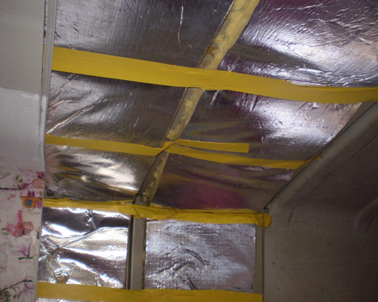

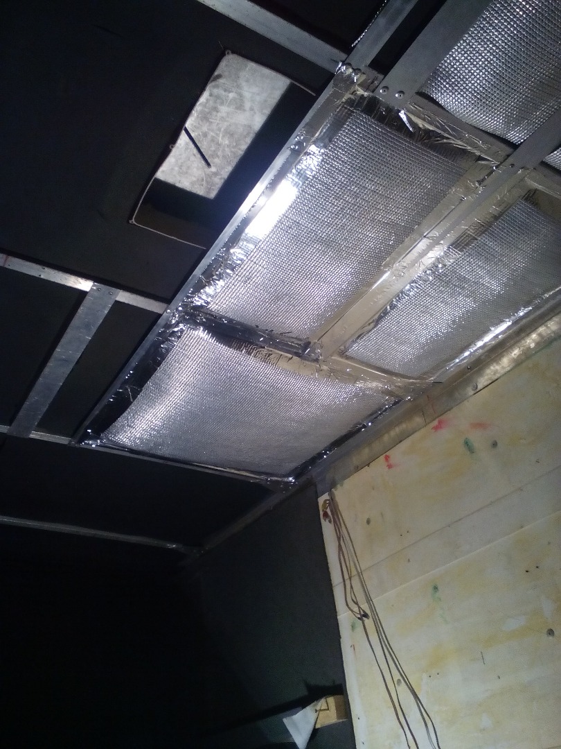

                                          [quote=”woodoopilot” post=49117]Használt már valaki párazárnak/hőtükörnek izolációs fóliát? Nem drága, 260 Ft egy 160×210 cm-es, és a poliészter fóliára gőzölt arany és ezüst réteg biztosan hatásosabb, mint az alufólia.
                                          https://promtmarket.hu/termek/mentotakaro-izolacios-takaro-210x160cm/
                                          Alumíniummal kasírozott Polifoam lemezzel kezdtem el a tetőt pluszban szigetelni, de mivel nem öntapadós és kunkorodik, nagyon macerás vele dolgozni. Szerencsére nem volt csak 3 m2 a boltban…
                                          Öntapadós hablemezből csak natúrt lehet nálunk kapni, ami meg alumíniummal kasírozott, abból nincs öntapadós. Tehát vagy a hablemezeket kell ragasztgatnom, vagy be kell raknom egy plusz hőtükröt.
                                          A páralecsapódás még az én műanyag dobozomnál is gondot okoz, amikor befűtöttem a bódét, a szigetelés illesztéseinél elkezdett csepegni a víz. A műanyag tetőn és az alu bordákon lecsapódott és megfagyott a pára, ami a melegtől megolvadt. Ezért most minden illesztést gondosan leragasztok alu szalaggal, de nincsenek illúzióim, tudom hogy a páranyomás úgy is belenyomja a nedvességet a szerkezet réseibe. Mivel az üvegszálas műanyag lemez páradiffúziós ellenállása nagyon nagy, és a hőszigetelés hideg oldalán van, ezért elkerülhetetlen a páralecsapódás. De a zártcellás hab, az alu bordázat és a műanyag lemez legalább nem érzékeny a nedvességre, úgy mint a fa lécváz és a rétegelt lemez.[/quote]
                                          Remek hőszigetelő a Polifoam, de nehéz vele dolgozni, mert merev, és ráadásul az anyaga miatt ragasztani sem egyszerű. A Kaiflex műkaucsuk, ezért jobb választás. Tudok neked ajánlani olyan ragasztót, amivel ha bekened, száradás után öntapadós lesz, és nem kerül aranyárba.
                                          Az alumínium bordák miatt, mindenképpen hagynék egy légrést, amit átszellőztetnék kényszerszellőztetéssel.
                                          A másik megoldás lehet, ha PU kemény habot ragasztasz fel a műanyag lemezre, és azt szintén műanyag lemezzel borítasz belülről. Akkor nem kell légrés, de ez esetben légtömörnek kell lennie az egész felületnek. Tulajdon képen a két felületet, közte a habbal, össze kell kasírozni. Egyébként a monocoque felépítésű bódékat, (tul. képen, a tiéd is ilyen) így szokták készíteni.

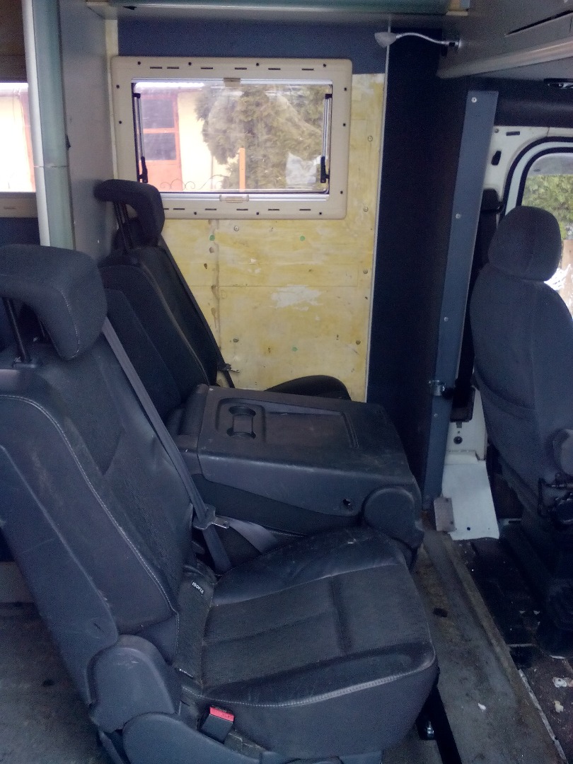

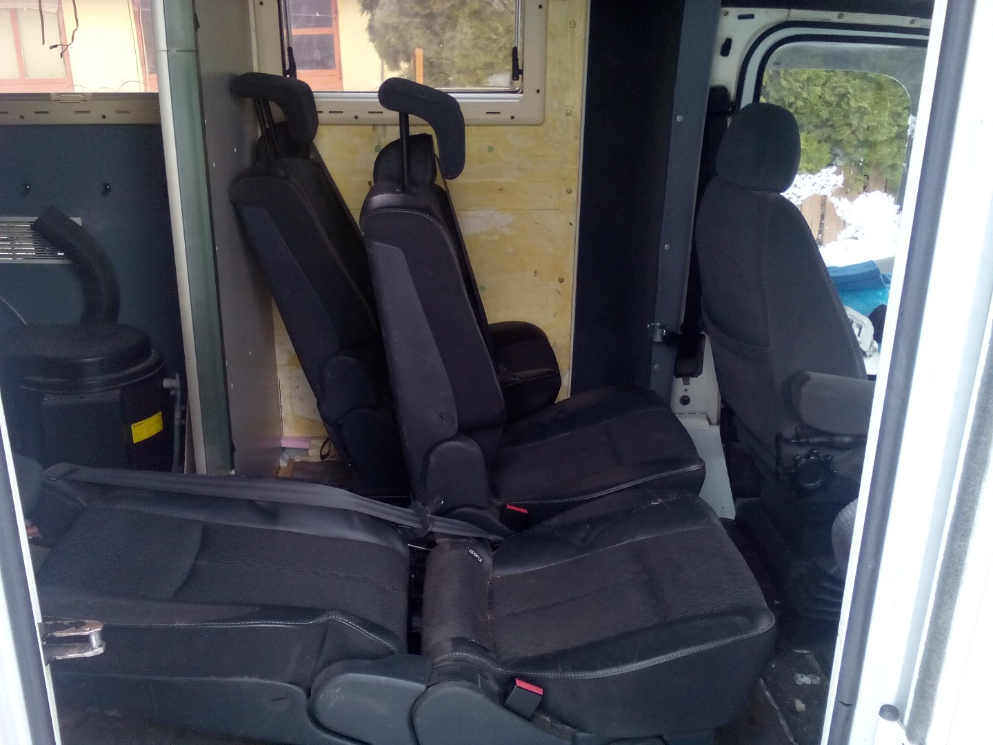

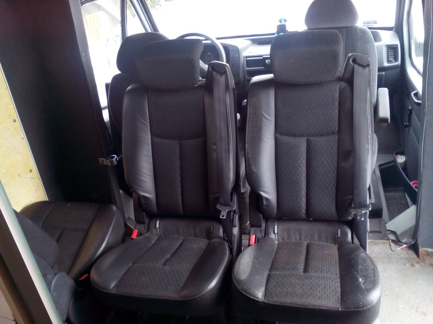

                                                [quote=”woodoopilot” post=49091]Beszereltem ma próbaképpen az új üléseket, nekem nagyon tetszik, hogy a menetiránynak háttal is lehet fordítani ezeket, így ha lefüggönyözzük a vezetőfülkét, hátul is tudunk ücsörögni. A gyerekeknek is biztosan tetszeni fog, hogy lehet majd dönteni a támlákat, és teljesen előre hajtva kis asztalka alakítható ki. A feleségemnek meg a 3 pontos biztonsági övek tetszenek majd, mindig aggódott a csípőövek miatt.
                                                90e Ft-ért vettem egy bontóban a 3 db Espace ülést, szerintem ennyit nagyon megért.
                                                Ez tényleg jól variálható. Jól is mutatnak a fotelszerű ülések. Az biztos, hogy sok méregdrága lakóautó hátsó lócáihoz képest, ezek luxus kényelmet biztosítanak, a bennük helyet foglaló vándor számára.
                                                Azt látom, hogy az egyik ülés kárpitján, megnyúlt egy kicsit a bőr az öv csatja miatt. Azt próbáld meg óvatosan hajszárítóval megmelegíteni, és könnyed mozdulatokkal kisimítani. Arra figyelj, hogy ne csak a sérült pontban melegítsd, hanem körkörösen nagyobb foltban. Ha műbőr a kárpit, akkor csak messziről, langyosra melegítve próbálkozz!!! Mondjuk annak kicsi az esélye, hogy nem eredeti bőr, de azért vizsgáld meg, mielőtt nekifogsz!!!!!!!
