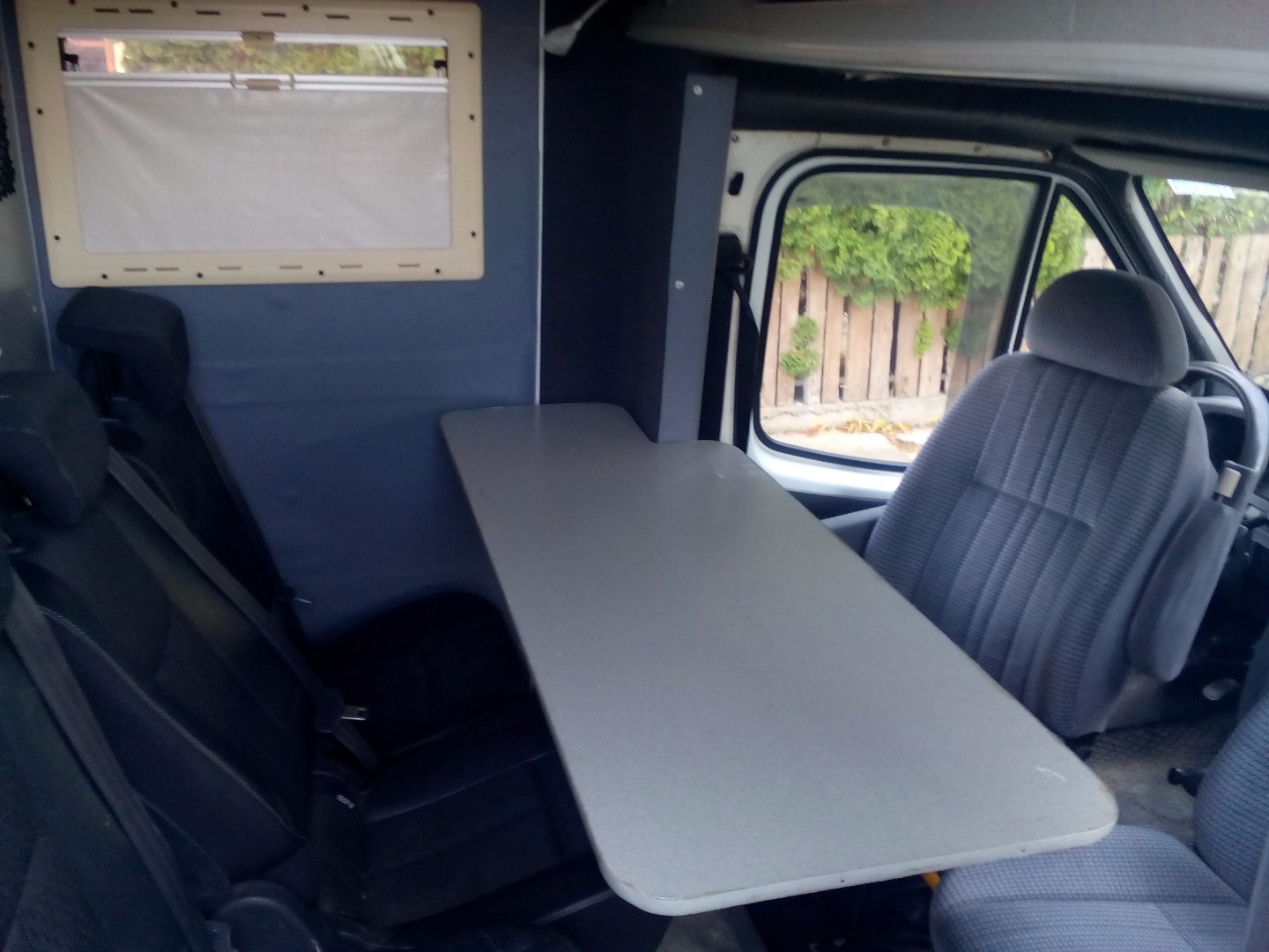

          [quote=”woodoopilot” post=49933]A zongorapánt mennyire bírja a lakóautós használatot? Nem igazán tetszik, de néhány helyre sokkal egyszerűbb lenne beépíteni, mint a békapántot. Kibontottam a régi bútorokból egy csomó hajlított pántot, de azok még a zongorapántnál is csúnyábbak szerintem.
          Az asztalunk 15 mm vastag laminált rétegelt lemezből készült, de nem tetszik a színe. Ha ragasztanék rá egy akril lemezt, meg kapna egy új élzárást, akkor már elfogadhatóan nézne ki. Vagy csináljak inkább egy új asztalt? Biztosan lehetne sokkal könnyebbet is csinálni, de nem tudom érdemes-e vele vacakolni. [/quote]
          Dekoritlappal lehet újjá varázsolni. Felcsiszolod, és hőprésben rá lehet ragasztani a 0.8-as kemény dekort, majd 2 mm-es ABS-el élzárod. Profi megoldás, és időtálló.
          #52051
            Én 3D-s karbon fóliát ragasztottam az asztalra és a pultra is.Már 5 éve rajta van ,semmi baja és dögös, egyedi.Azóta már van több színben is.Lehet variálni.
            #52042
            adamdenes
              Az asztal egy olyan dolog ami bármikor cserélhető bármilyen bútorlapból vagy táblásított anyagból lehet szerintem csinálni olyat amilyet az ember szeretne. A mienkbe is lecserélte az előző tulaj egy egyszerű mdf munkalapra élfóliával és attól egész egyedivé vált.
              #52041
                Az asztalunk 15 mm vastag laminált rétegelt lemezből készült, de nem tetszik a színe. Ha ragasztanék rá egy akril lemezt, meg kapna egy új élzárást, akkor már elfogadhatóan nézne ki. Vagy csináljak inkább egy új asztalt? Biztosan lehetne sokkal könnyebbet is csinálni, de nem tudom érdemes-e vele vacakolni. asztal.jpg
