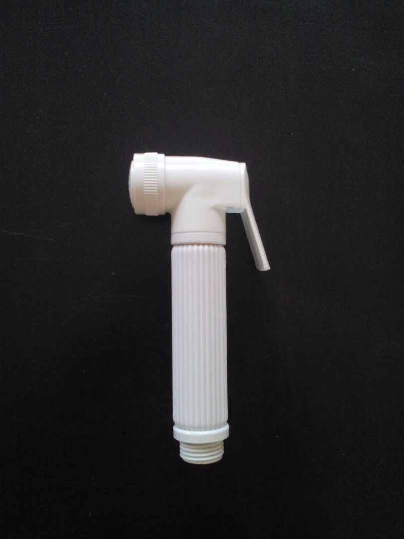

          [quote=”nemo25″ post=50024]Az 1 percet hosszúnak találom. [/quote]
          A zuhanyfejben lévő szelep működne, a víz csak akkor folyna, ha nyomjuk a gombot. Az nem okoz gondot, ha a szivattyú pár percig akkor is megy, ha zárva a csap.
          A nyomáskapcsolós megoldás is működik a búvárszivattyúval, már kipróbáltam régebben, de azért gondoltam az időkapcsolós megoldásra, mert így talán jobban érzékelnénk a vízfogyasztást. Mondjuk a kombikazán bojlere 12 literes, végül is az is behatárolja a víz mennyiségét, de lehet annyit azért nem kellene elhasználni egy zuhanyzáshoz.
          Gondoltam arra is, hogy veszek egy mobil zuhanyt, mindenki kap egy kanna meleg vizet, és ossza be azt, így nem lenne vita, hogy ki használta el a vizet.
          http://www.kempingshop.hu/viz-es-szaniter/vizellatas/aquafresh-hordozhato-zuhany
          A nyáron úgy oldottuk meg a zuhanyozást, hogy egy műanyag kannában melegíttettük a napon a vizet, és 25 liter elég volt 5 személynek is.

              „Vettem ma egy víztakarékos zuhanyfejet”
              Egy ilyet úgy kényszerítettem még erősebb takarékosságra, hogy egy körben beragasztottam a lyukakat (pillanatragasztóval). Maradt épp elegendő kiömlő a mosogatáshoz és fürdéshez is (kevésbé fröcskölt, mint a sok lyukkal).

                [quote=”woodoopilot” post=50022]Vettem ma egy víztakarékos zuhanyfejet, 1600 Ft-ért. Az otthoni csaptelepről egész jól működik, remélem a búvárszivattyúhoz is jó lesz.
                Arra gondoltam, beépítek egy nyomógombot és egy időkapcsolót, ami max. 1 percig működteti a szivattyút. Az uszodában is egy gombot kell nyomogatni, hogy jöjjön a víz, az is működőképes megoldás, és biztosan víztakarékosabb, mint egy hagyományos zuhanycsap.
                Az 1 percet hosszúnak találom. Esetleg egy érzékeny nyomáskapcsolóval lehetne próbálkozni.
                Szerintem, ez megfelelő lehet, mert 0,2 bar-nál kapcsolnia kell elméletileg. Ezek a szivattyúk, simán tudják a 0,3-0,5 bar-t
                http://www.comtherm.hu/termek-reszletei/nyomaskapcsolo-vizre/969
