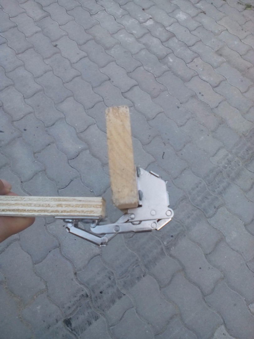

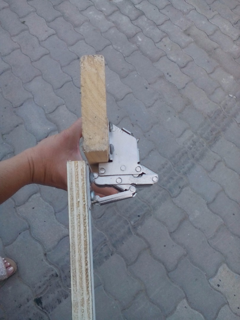

        Van egy szekrényünk, aminek az előlapja 1/3 részben fix, és csak a 2/3 nyílik. A normál békapánt ide nem a legideálisabb, mert az 90 foktól 180 fokig nyílik, ezért csak merőleges felületre lehet felcsavarozni, egy lécet meg nem szeretnék emiatt végig ereszteni.
        Vettem 4 db olyan felcsavarozható kivetőpántot, ami 180 foktól 270 fokig nyílik, de csak otthon derült ki, hogy ez meg csak akkor működik jól, ha az ajtó rátakar max. 5 mm-t a szekrény előlapjára. Ha kihézagolom a felcsavarozható füleket, hogy közé záródjon az ajtó, akkor nem lehet kinyitni.
        Esetleg látott már valaki hasonló békapántot, aminek csukott állapotban egy síkban vannak a felcsavarozható fülei?

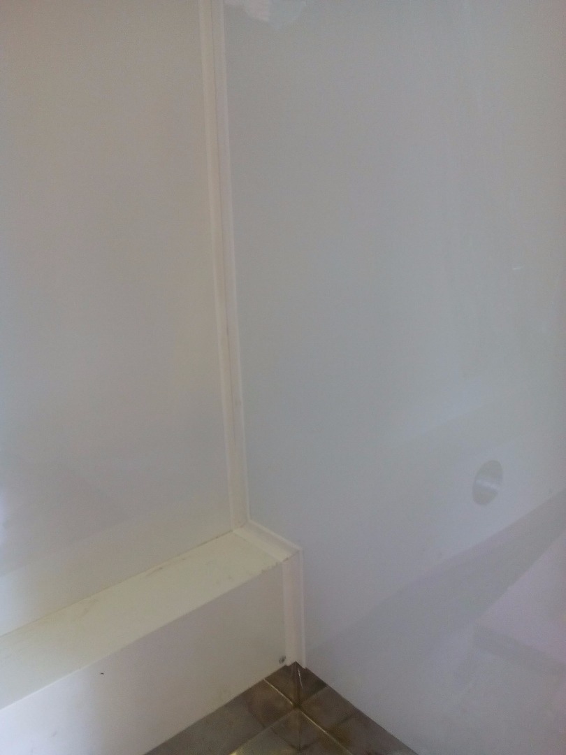

              Befejeztem ma a zuhanykabin falainak a burkolását, szivacsos kétoldalas ragasztóval rögzítettem a vékony műanyag lemezeket, sokkal szebb lett, mint azon az oldalon, ahol szerkezeti ragasztóval ragasztottam fel. A sarkokat öntapadós tekercses kádszegéllyel zártam le, az is elég jó lett. Valami csumiz szerű anyag van ezeken a kádszegélyeken, először az egyik oldalt kell rápréselni aztán ki kell húzni a védőfóliát a másik oldal alól, és közben préselni kell. Elvileg még hőlégfúvóval is meg kellene melegíteni, hogy jobban odaragadjon, de azt kihagytam, mert féltem, hogy a vékony műanyag lemez megsérül. De így is elég jól ragadt, ez a csumiz szerű ragacs sokkal erősebbnek tűnik, mint pl. az élvédő profilokon használt kétoldalas ragasztó.
              http://salag.hu/category/view/tekercses_kadszegelyek-39

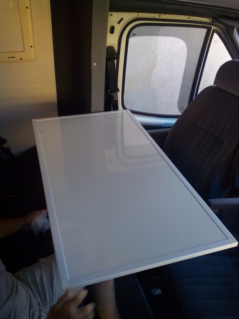

                    A professzionális élzáró gépekkel természetesen szebb eredményt lehet elérni, de a 15-ös rétegelt lemez élzárását nem vállalták Debrecenben sehol.
                    Ezt a sok hisztis fafaragót. Cirka 30 másodperc átállítani az élzáró gépet a vékonyabb lapra.
                    Egyébként, teljesen jól lett a végeredmény. 🙂

                      Jól néz ki.

                        Megcsináltam ma az asztalt. A lapja 15-ös nyár rétegelt lemez, amire mindkét oldalán 1 mm vastag magasfényű dekor van ragasztva. Az élzárást 16-os Alfer Clampsoft profilokkal oldottam meg, szépen ráment a 15+2 mm vastag lapra is. A sarkokhoz van a Clampsoft rendszernek sarokidomja is, ezekkel elég kulturáltan meg lehet oldani az élzárást. A vasalós élfóliától biztosan tartósabb.
                        A Clampsoft rendszer barkácsolóknak jó választás lehet, nem baj ha kicsit hullámos a vágás, vagy letöredezett a dekor széle, az U profil kb. 15 mm-t takar.
