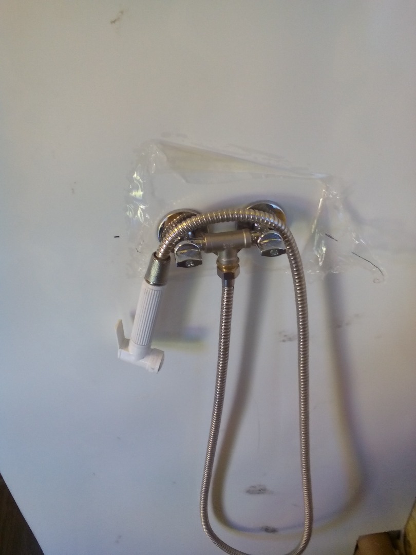

                                            Nekem nagyon jól bevált a víztakarékos nyomógombos zuhanyfej, és a két sarokszelepből barkácsolt keverőcsap, amivel nem csak a vízhőfokot, hanem a vízmennyiséget is lehet állítani. Biztosan nem túl elegáns megoldás, de jól működik, és olcsó.

                                              Van aki pl. egy egyszerű sarokszelepet iktatott be, ezen állítgatja az átfolyó mennyiséget.
                                              [quote=”Döme” post=52127]Egy újabb gyakorlati kérdésem lenne:
                                              Vízszivattyú témakör. Tudom-e korlátozni a pumpa teljesítményét? (a 8lityó/ perc soknak tűnik) Hogy valójában is le lehessen tusolni 5-6 l vízből, és azt gondolnám vagy a keresztmetszeten kéne csökkenteni (és egyúttal a zuhanyrózsát kisebbre cserélni pl.) vagy valami más vízkorlátozó megoldás érdekelne, amivel a gyakorlati használat minősége nem csorbul.
                                              Ígérem lassan felhagyok az ostobának tűnő kérdésekkel, bár engem úgy neveltek, ha valamit nem tudok, akkor kérdezzek. :-)[/quote]

                                                      [quote=”istozi” post=52128]” keresztmetszeten kéne csökkenteni ”
                                                      Én a zuhanyrózsa furatait csökkentettem. Egy (esetleg 2) körben beragasztottam a furatokat. mindjárt kevesebb víz jön át, és cserébe erősebb lesz a vízsugár. Jól bevált.[/quote]
                                                      Ha nem löki le a csövet, meg a motor se ég le a megnőtt terheléstől, akkor ez jó megoldás,köszi!
                                                      #54407
