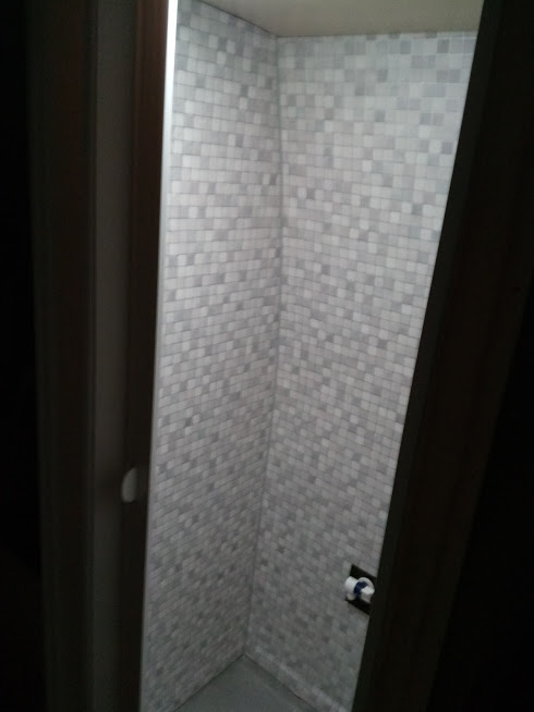

                                    #55934
                                      Rokonlelkűek vagyunk! Az én tusolóm is pont ilyen mozaikos! :cheer:
                                      #55932
                                        Jó a mozaikcsempe-mintás falburkolat.
                                          Ami fa színű a csak kitámasztás amíg kötnek a kemikáliák…
