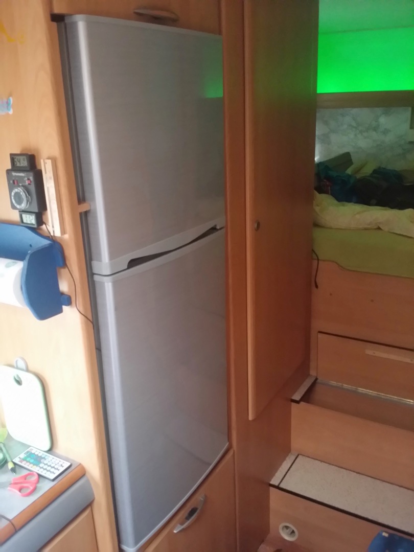

                                            Nagypapa!
                                            Az érvelésed jó, de ne zárjuk ki a lehetőségét, hogy van más megoldás is.
                                            Pl az én hűtőm:
                                            BEGOOD BCD-88VS
                                            230v-os hűtő, 60-les + 22l-es fagyasztóval. 50 ezer alatti ár.
                                            Nekem bevált, másfél éve üzemel.

                                            Én csak a hűtőhöz szólnék hozzá. Ha újonnan, vagy akár használtan most veszel hűtőt akkor felejtsd el a hálózati kompresszorost, mert a 90 wattos kompresszoros nem fog elindulni csak egy 1200 wattos inverterről, ami már önmagában is hibás elgondolás.
                                            Ha olcsón kapsz jó abszorpciós három üzeműt (12 Volt, 230 Volt, gáz) az járható út csak roppant gazdaságtalanul üzemel mindhárom energia forrásról. PL: egy 140 literes fogyasztása 230 Voltról 230 – 250 Watt, 12 Voltról 180 – 200 Watt, gázról 320 – 360 Watt!!
                                            Ha tudsz venni 12 Voltos kompresszorost az árban és üzemeltetésben veri mindet, mert egy 200 literes 12 Voltos kompresszorosban van egy 72 Wattos kompresszor, ami ugye nem is megy folyamatosan, azaz a fogyasztása még ennél is kevesebb.
                                            (Nekem ilyen van és hibátlanul műkszik, a háromüzemű harmadáráért.)
                                            12 Voltod pedig mindig van, mert menet közben a generátor adja a szuflát, álló helyzetben pedig ha van hálózat akkor a fedélzeti tápegység, ha biwakolsz akkor pedig a fedélzeti akkupakk dolgozik, amit megtámogathatsz némi napcellával a tetőn….
                                            Ha a fenti adatokat elemzed akkor neked nem lehet kérdés a „van aki erre, van aki arra esküszik” megválaszolása.
