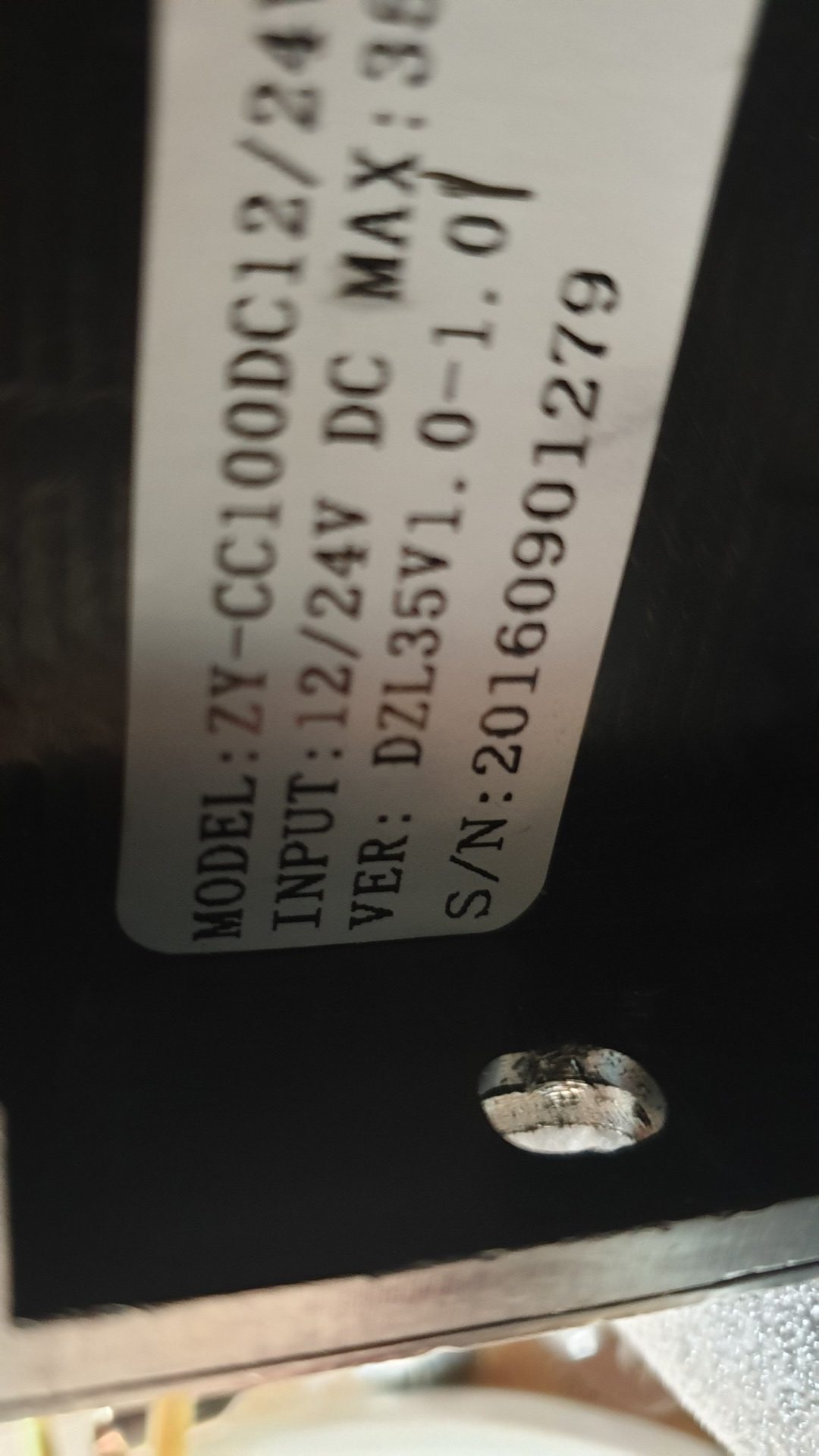

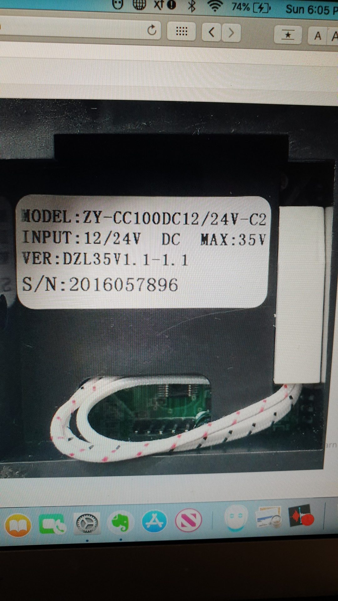

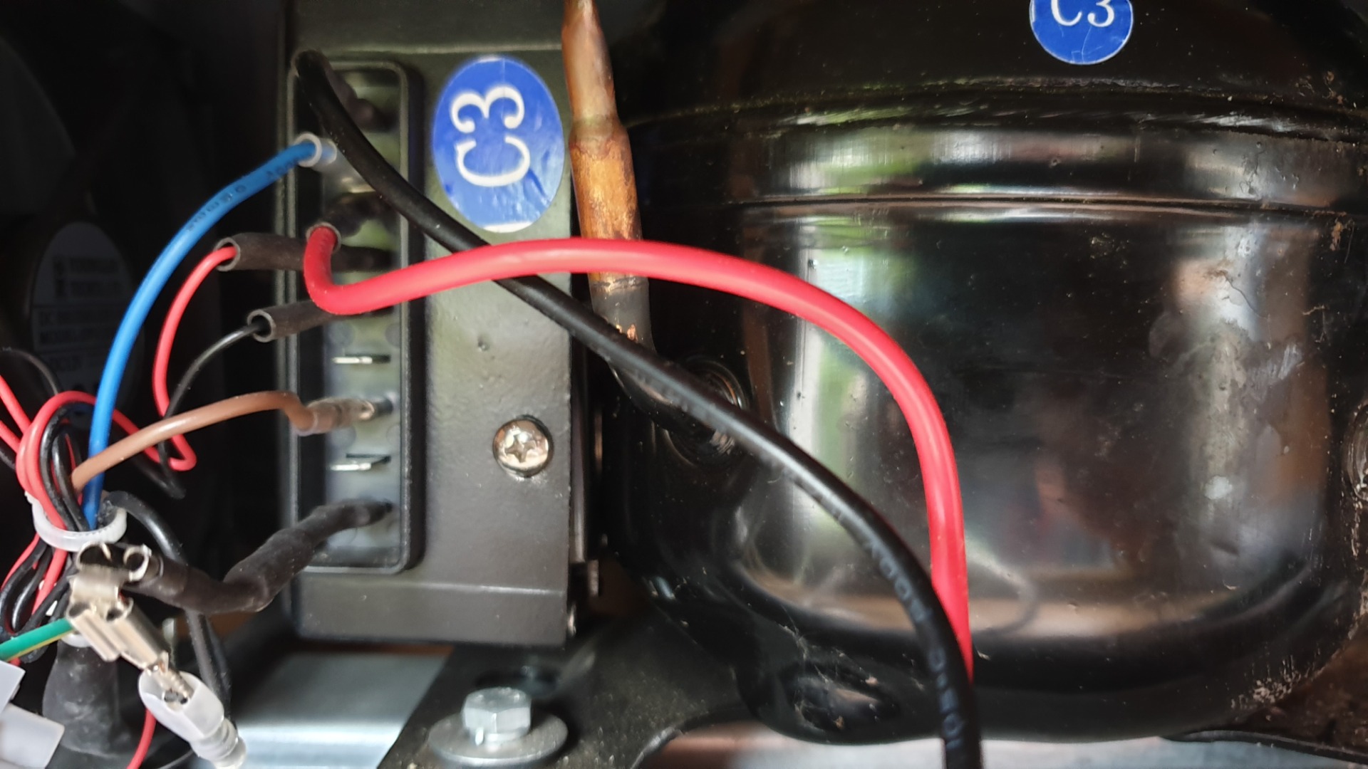

                  #57654
                    Koszonom a hozzaszolast,valoszinu a compressor ugyanaz,talaltam Az Ali baban controller t,a tipus szam nem ugyanaz de minden mas megegyezik,nem tudom hogy Jo e nekem,ugyanis Az Ami a compressor on van azt nem csinalnak mar,megprobalok kepet feltenni rola

                      Ezt a hűtőt nem ismerem, de van rá esély, hogy a Danfoss (Secop) egyenáramú kompresszorok másolata van benne. Azokhoz elektronikát lehet kapni külön is, és ha rákötnek egy ledet, le tudják villogni, hogy mi a bajuk.
                      Ha elindul a kompresszor, de rövid idő után leáll, akkor lehet valami védelem kapcsol le benne (túlterhelés, alacsony feszültség). Nem szoktak ezek a kompresszorok áltukban elromlani, első körben végignézném nincs-e valami kontakthiba a betápnál, ami miatt túl nagy a feszültségesés. Ha a feszültség rendben van, esetleg lakatfogóval rá lehetne mérni az áramfelvételre is. Ha pár percet megy a kompresszor, a nyomó oldali csőnek (ami a kondenzátorba megy) melegnek kellene lenni. Ha nem meleg a cső, akkor esetleg elszökhetett a hűtőközeg. Azt mondjuk sanszosabbnak tartanám, mint hogy meghibásodik az elektronika amikor nem is használod. Az olcsó hűtőkben vas csöveket használnak, láttam már olyat, hogy elrozsdásodott egy kis részen, és ott eresztett.
                      Első körben megkeresném a boltot ahol a hűtőt vetted, nekik biztosítani kell alkatrészt, és lehet van szervizesük is.
