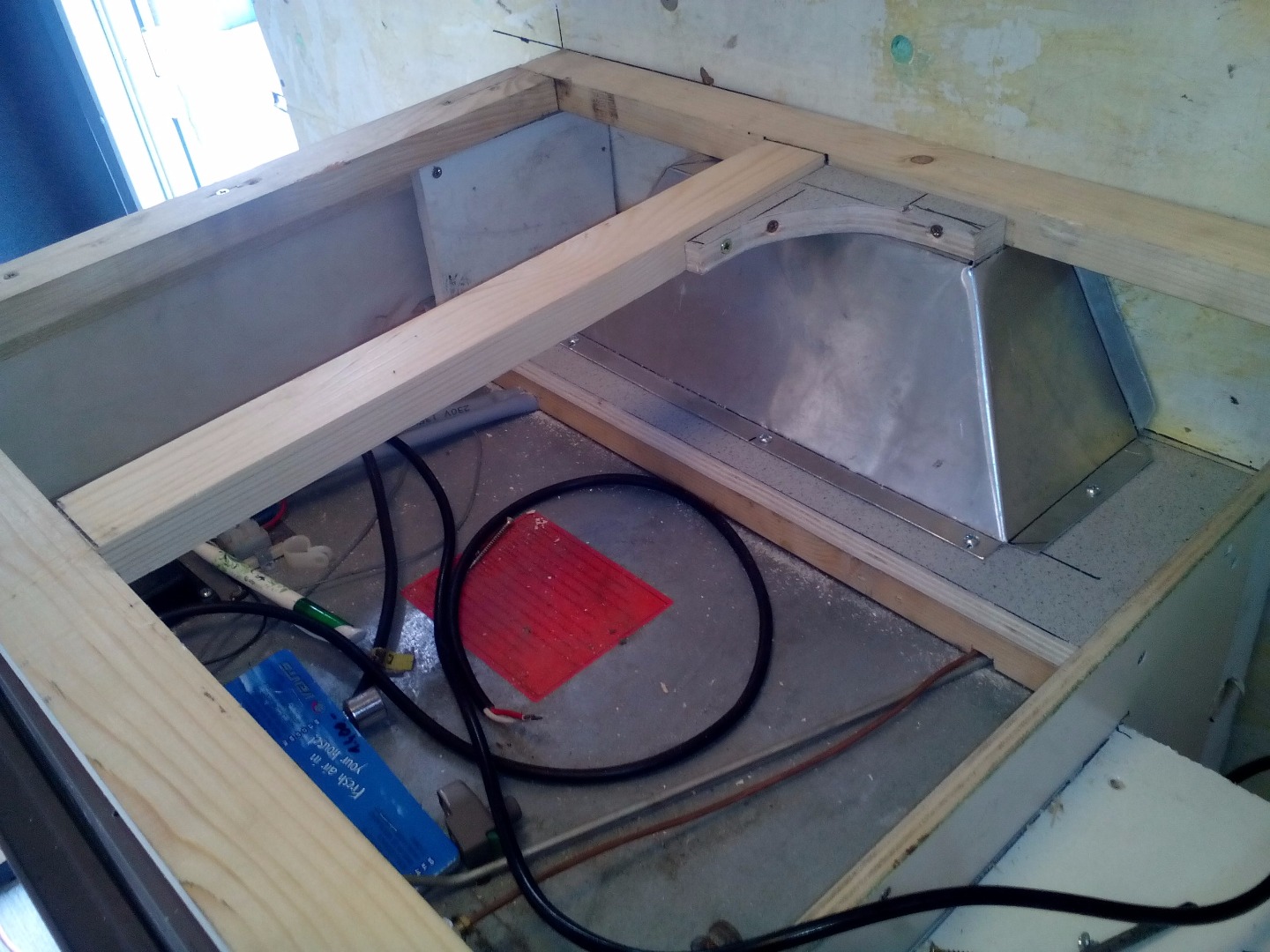

                        [quote=”Haty” post=50561]Nekem sem célom aranyporért venni. Inkább azt akartam megtudni, hogy kinek miképpen sikerült összehoznia. Hová ápítette be és hogyan kötötte be elektromosan..[/quote]
                        Nekem eredetileg a felső műanyag rácsba volt csumizzal beragasztva a ventilátor. Mivel a felső rács magasságát a kémény csatlakozása határozza meg, így a rács nekünk alacsonyabban volt, mint a hűtő kondenzátora, ahol lecsapódik a hűtőközeg. A meleg meg ugye felfelé szeret áramlani, és beszorult a rács feletti térbe. Jó meleg is volt mindig a munkalap teteje. Ha még egyszer abszorpciós hűtőt kell beépítenem, akkor külön csinálok majd egy nyílást a kéménynek, a rácsot meg a hűtő fölé építem be, hogy ne rekedjen meg a meleg a hűtő fölött.
                        Most úgy oldottam meg a meleg levegő elvezetését, hogy csináltam egy „elszívó” ernyőt alumínium lemezből, a ventilátort meg felcsavaroztam az oldalfalra. A mi csigánknak 8 cm vastag az oldala, és a bordák miatt kívül magasabbra kellett vágnom a szellőző nyílást, ezért egy ferde kéményjárat szerűséget kellett kifaragnom a pur habban, amit öntapadós alu szalaggal vontam be. Kívülre egy sima 150×150-es szellőző rácsot szereltem fel. Nekünk szinte folyamatosan megy a ventilátor, ha 1-esnél nagyobbra veszem a szabályzót. Éjjel le szokott kapcsolni, de amint kisüt a nap, már kapcsol is vissza.
                        A ventilátor pozitív sarkára rákötöttem direktben a +12V-ot, a negatívat meg kapcsolja a hőgomba, ami a hűtő hátuljára van csavarozva.

                            Ja és a bekötés…
                            A mi hűtőnk hátulján van egy kb. 5 Ft-os érme nagyságú hőgomba, amire 2 db 6,3-as saruval van rákötve a ventilátor negatív vezetéke. A hőgomba beépítése „gyáriasnak” tűnik, de az is lehet az előző tulaj csavarozta rá a hűtő hátuljára.
                            #52736
                              [quote=”Haty” post=50554]Üdv. Mindenkinek ! Szeretnék egy kiegészítő ventillátort beépíteni a hűtőm mögé a szellőzés hatásosabbá tételéhez. Mit ajánlotok, mit vegyek és hol ? Van komplett beszerelő készlet, vagy mindenki barkácsol? Hogyan és hová kössem be? Köszönöm ![/quote]
                              A mi ventilátorunkon Dometic felirat van, gondolom akkor az „gyári” lehet, de pont úgy néz ki, mint bármelyik 120×120-as 12V-os ventilátor. Én biztosan nem fizetnék többet csak a Dometic felirat miatt…
                              #52735
                              Haty
