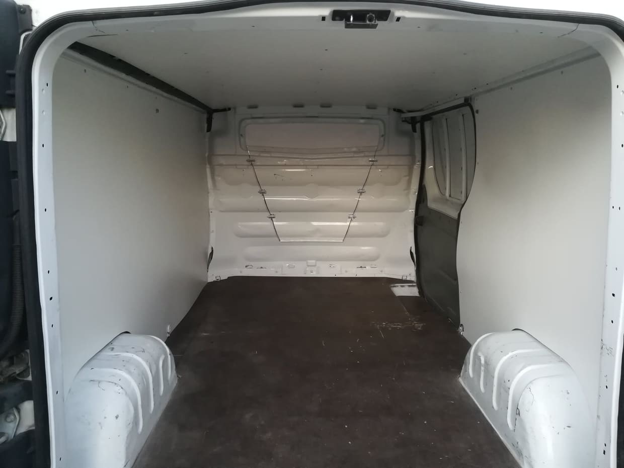

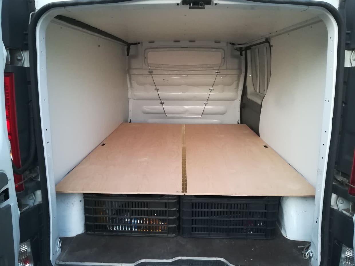

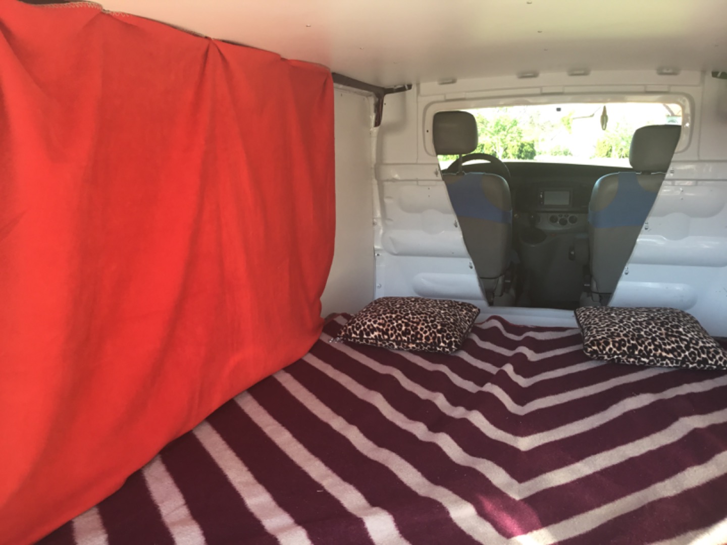

                      Szia Ildikó,
                      én egy Opel Vivaro, zárt, hosszított kisteherautót faragtam át úgy, hogy ha kell szállító jármű, ha kell lakóautó.
                      Fehér HDF lapokkal beburkoltam, alul rétegelt lemez van.
                      A dupla anyósülést szimplára cseréltem, így egy csomó hely felszabadult, át lehet járkálni a vezetőfülkéből a raktérbe/laktérbe.
                      Az elválasztó fal maradt, de egy darabot kivágtam belőle + az ovális ablak is csavarokkal ki-be szerelhető.
                      A kivágott trapéz alakú lemez tolózárakkal pillanatok alatt ki-be rakható.
                      12db M30 műanyag rekesz tartja a széthajtható, rétegelt lemezből készült ágy alapot, erre 2db 200x80cm-es szivacsbetét van téve.
                      Jó kis 160cm franciaágy, alatta rengeteg pakolási lehetőséggel.
                      Van akkus zuhany víztartállyal, főzőfelszerelés, tisztálkodó fal, …
                      Kiválóan szerepelt a nyáron!
                      Kis pénzből megvolt az átalakítás, nincs engedélyeztetés, bármikor kipakolható minden és más célra is használható.

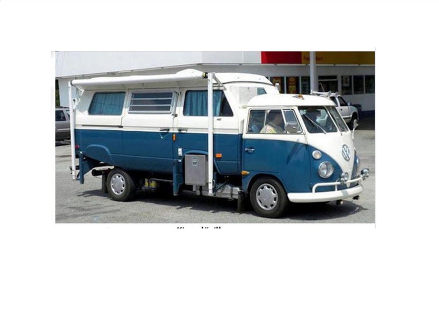

                      #59567
                      Remete
                        Segítségre lennem szükségem.
                        Van-e arra tapasztalat, hogy platós teherautóból – ez konkrétan egy VW T2 – engednek-e lakóautót készíteni?
                        Eltérés csak a kocsiszekrényben van.
                        Gyári karosszéria elemeket, ablakokat, stb. használnék fel.
                        Szóval nem így ahogy a képen látjuk.. 🙂
