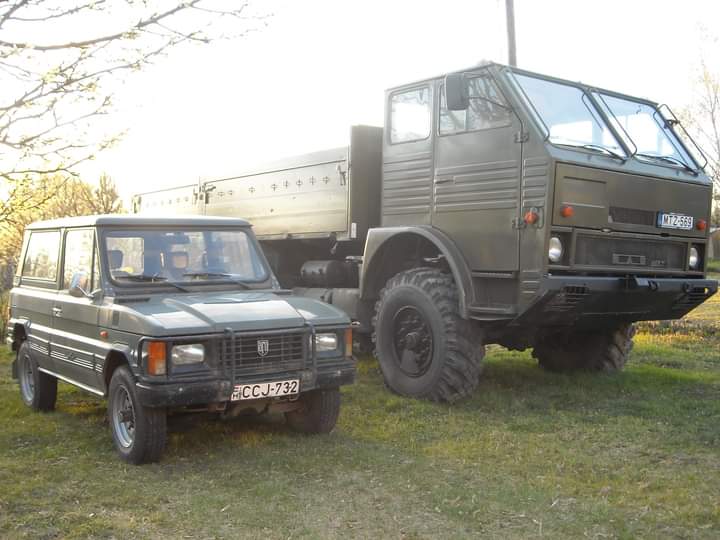

      Viktor22
        Én egy DAC 665-ösz akarok lakóautóvá alakítani.

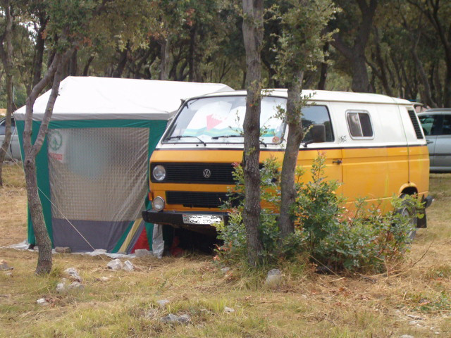

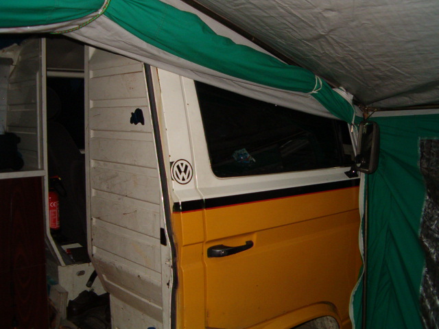

                                          KIZS
                                            Ezt a tervezés/engedélyeztetés procedúrát akkor is végig kell játszani, ha egyébként nem tervezem átalakítani az autót?
                                            Adott egy T3-as Transporter, 2 személyes TGK. Szerencsés vagyok, mert a válaszfal nálam gyárilag átjárható tehát ezzel nem kell foglalkozni. A tolóajtóban és szemben is van ablak (ami nem gyári, hanem lakókocsi ablak, de eddig még nem kötöttek bele), szóval ahhoz se nyúlnék. Igazándiból amióta megvan (2004) lakóautónak használtam, direkt ezért vettem. Aztán lett egy hosszabb leállása, de most szeretném feléleszteni a projektet.
                                            Az viszont nagyon nem tetszik, hogy borzasztó magas lenne a kötelezője és a súlyadó is. Ezért szeretném, ha szgk-ként vagy hivatalos lakóautóként élné tovább az életét.
                                            Nem akarok bele zuhanyzót, nem akarok bele bonyolult elektromos rendszert. Van benne pár sk. készített bútor ami még alakulhat is ha a szükség úgy hozza.

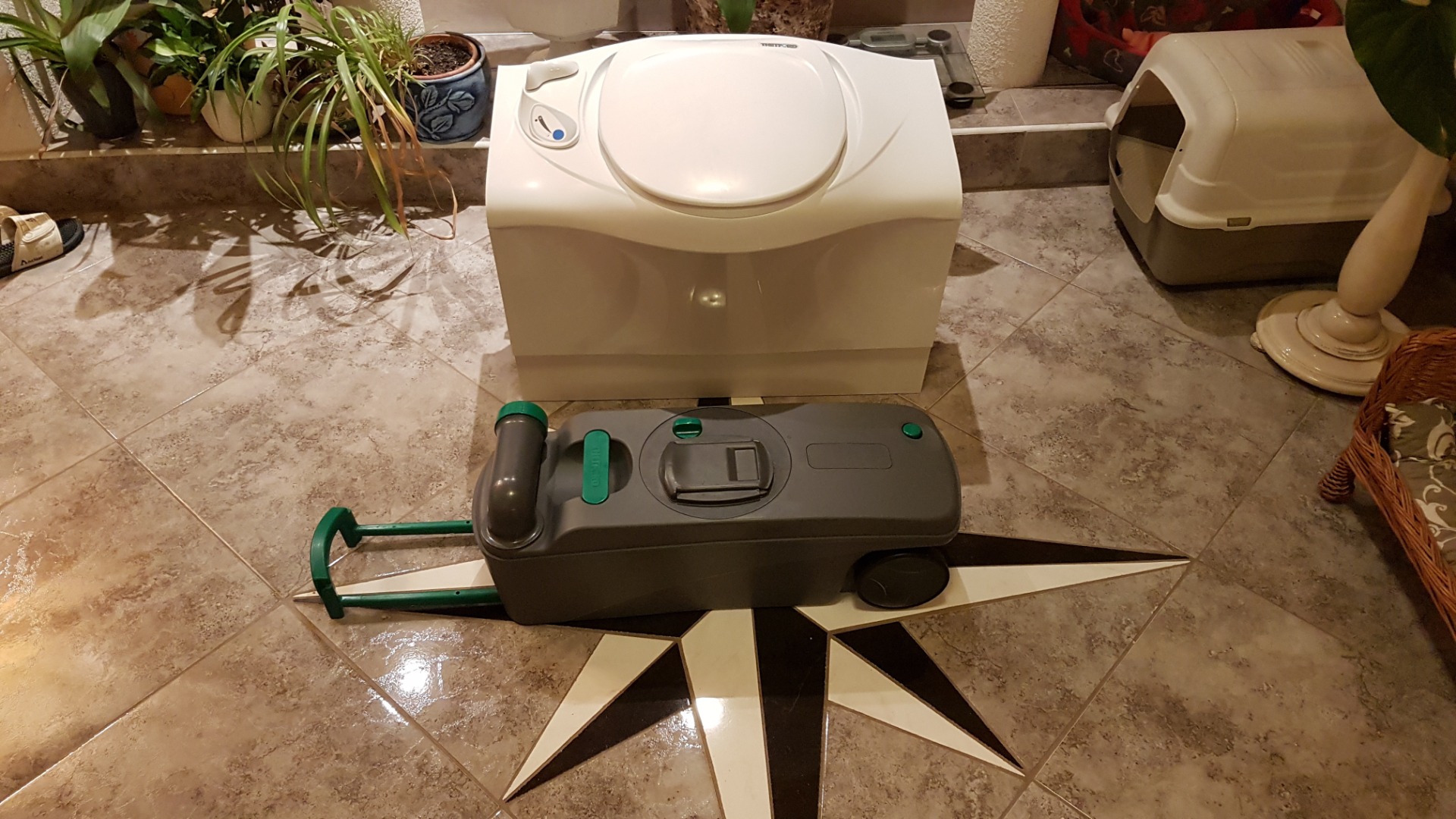

                                            TRobert
                                              Sziasztok, aki most tervez építeni lakóautót , annak jóljöhet egy wc , a hirdetések között megtalálod. Képet nem tudtam felrakni a hirdetéshez, megpróbálom ide. 20201218_170105.jpg
