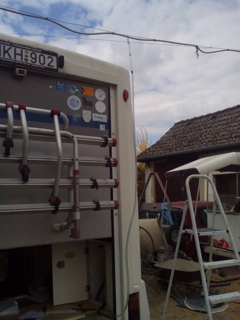

                                #51928
                                  Biztos hogy a lehűlés miatt csökkent a vízszint, mert ma reggel nyolckor rátettük a slagot a rendszerre, és 10 órakor már 2 cm-rel magasabban volt a vízszint. 🙂
                                  #51927
                                    [quote=”woodoopilot” post=49834]Na meglett végre a szivárgás helye, úgy sikerült megtalálni, hogy belemerítettem az egész elosztót egy vízzel teli edénybe, és felülről látszott, ahogy néhány másodpercenként nagyon apró buborékok jöttek az egyik hollander anyájánál. Habbal nem vettem észre a szivárgást, pedig többször is néztem.
                                    Érdekes, hogy nem az új rézcsőnél volt a szivárgás, hanem a régi vascsőnél. A roppantó gyűrű forgott a csövön, ezek szerint nem húztam meg eléggé? Egy franciakulccsal ráfogtam az elosztóra, és meghúztam a hollandert, ahogy csak bírtam. Ezután csináltam egy újabb nyomáspróbát, most a vízoszlop magassága órákig nem változott, de estefelé csökkent néhány mm-t, gondolom azért, mert lehűlt a levegő.[/quote]
                                    Az az igazság, hogy mérésnél, 15-20 percig vizsgálják, és ha ezalatt nincsen esés, akkor megfelelő. Szivárgásmentes rendszernél, hőmérséklet emelkedés esetén, emelkedni szokott a vízszint, ezért helytálló lehet a lehűlés miatti minimális csökkenés. A fizika tudja, mit tesz. 🙂
                                    Továbbra is szeretném hangsúlyozni, hogy akinek nincsenek megfelelő szakmai ismeretei, ne álljon neki a gázrendszer javításának, átalakításának, megbontásának!!!!!!!!!
                                    #51925
                                      #51923
                                        160 mBar nyomáson csak kb. 3 cm3 gáz szivárog el óránként, gondolom ezért nem látom a buborékolást. Nitrogénnel meg tudnám nyomni akár 10 Bar-ral is a rendszert, de attól félek a hűtő gázcsapja, vagy a Trumatic mágnesszelepek megsérülhetnek ekkora nyomástól. Egész nap nyitva v olt a gázcsap, de gázszagot sehol sem éreztem. De majd kérek kölcsön egy szivárgásvizsgáló műszert, hátha azzal megtalálom a hibát.
                                        #51920
                                          [quote=”woodoopilot” post=49823]Csináltam ma egy gáztömörségi vizsgálatot, 1600 mm vízoszlop nyomással, ahogy Nemo mondta, ami 160 mBar nyomást jelent. 2 óra alatt 10 cm-t csökkent vízszint, ami 10 mBar nyomáscsökkenést jelent.
                                          Habbal leellenőríztem minden kötést, de sehol sem buborékolt, pedig 0,5 Bar nyomású levegővel nyomattam meg a rendszert. Arra tippeltem, a Trumatic kazán mágnesszelepei nem zárnak jól, de hiába szereltem ki, ott sincs szivárgás.
                                          Van valami ötletetek, hogyan lehet megtalálni a szivárgás helyét? Gázszivárgás mérő műszert tudok kölcsön kérni, de nem gondolnám, hogy az érzékenyebb a habnál.[/quote]
                                          Nem szabad annak egy millimétert sem esnie, inkább emelkedni kellene a vízszintnek. Valahol, van egy rejtett hibád. Még az is elképzelhető, hogy a cső hibás valahol.
                                          #51917
                                            Szerintem érzékenyebb…
                                            #51913
