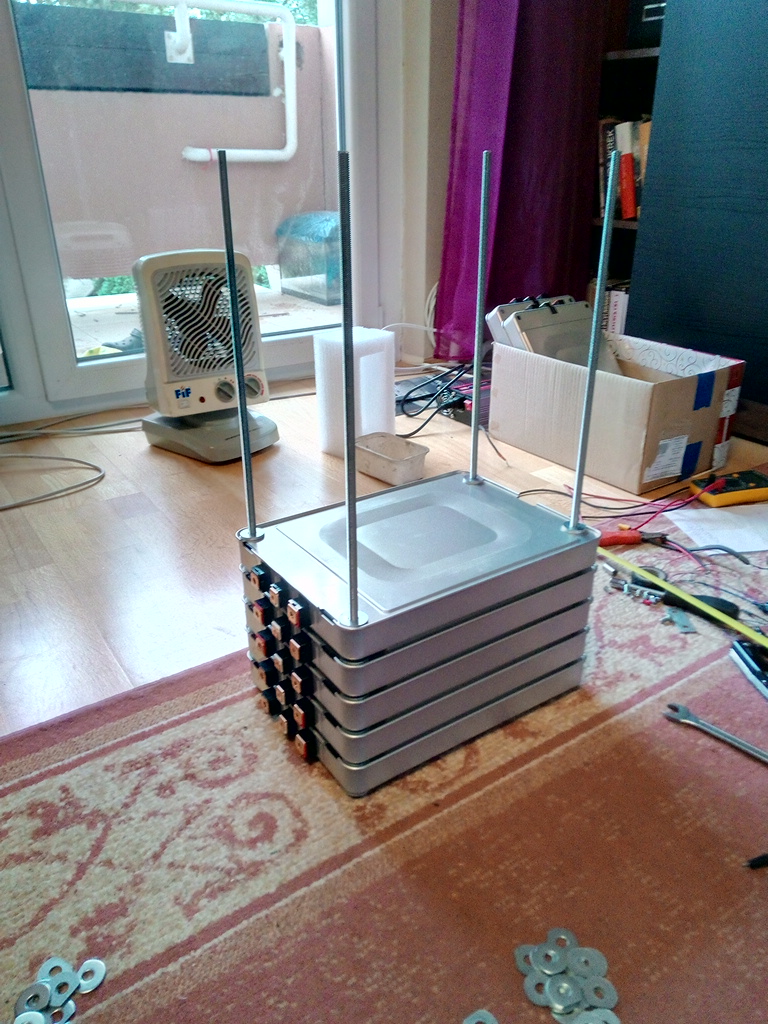

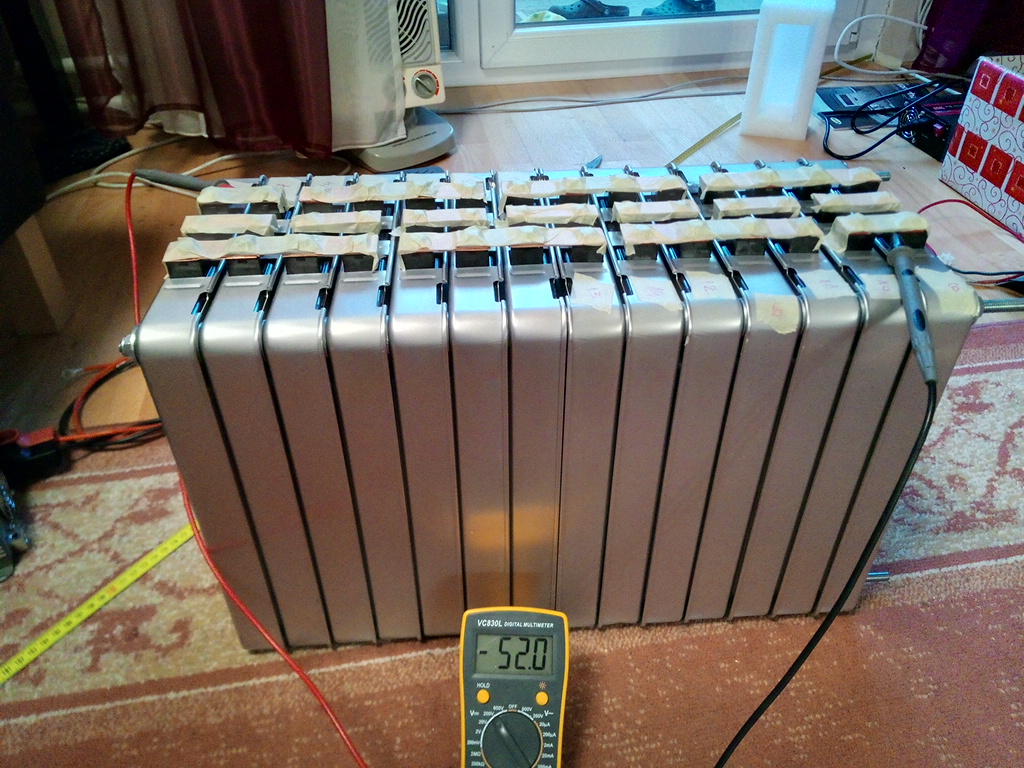

        Evés közben jön meg az étvágy, végül összesen 14 modult csavaroztam össze. Így már kicsit nehéz lett a akku, kb. 50 kg, egyedül le se tudom vinni 🙂
        Az akkupakk mérete: 300 mm magas, 220 mm éles, és 480 mm hosszú. A ténylegesen kivehető kapacitás 4,4 kWh, a mikrohullámú sütő 6-7 órán keresztül mehetne róla…

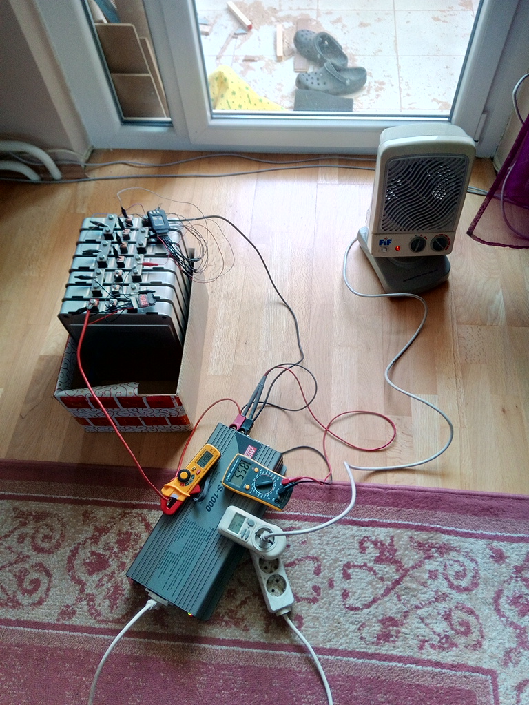

          Összeraktam 7 db Leaf modulból egy akkut, rákötöttem egy 1kW-os invertert, amivel egy fűtő ventilátort működtettem. 1-es fokozaton 970-980 W-ot mutatott a fogyasztásmérő, miközben az inverter betápján 1090 W bemenő teljesítményt mértem. Ezek szerint kb. 10% az inverter vesztesége. Nem vészesen sok, de jó tudni…
          A 7 db Leaf modul tömege kb. 26 kg, az 1 kW-os fűtőventilátor 1 óra 55 percen keresztül ment róla, akkor kezdett el sípolni az inverter akkuvédelme. Egy hasonló tömegű ólom akku, kb. 30 percig bírna ekkora terhelést.
