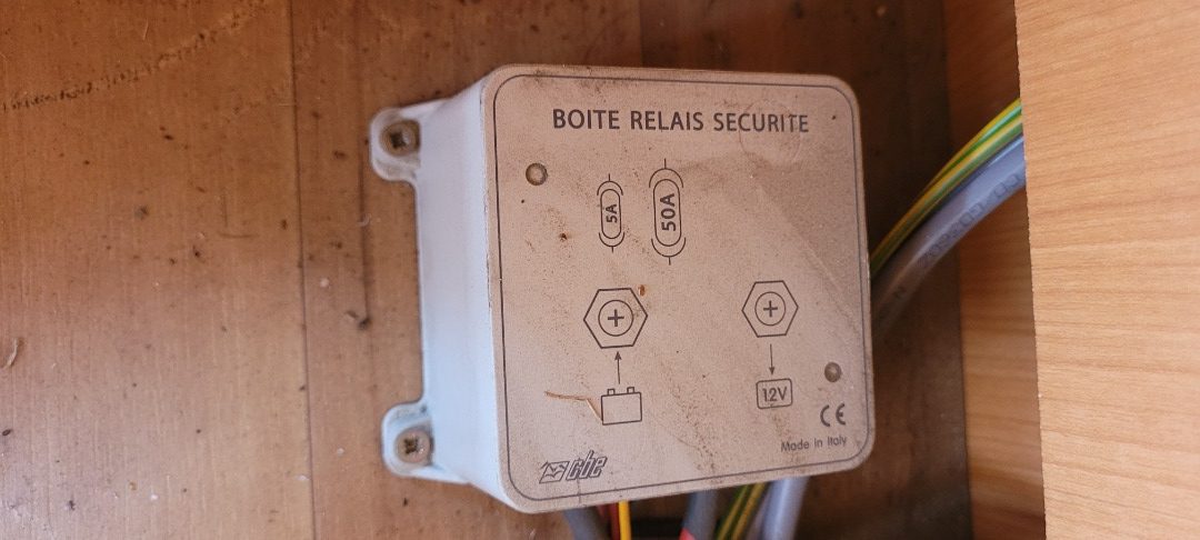

        #60771
        darvaslaci
          Megtaláltam, valóban az a biztosíték volt, köszönöm a tippet! De nem lengő nálam, hanem egy kis dobozka van mindkét akkunak, persze külön helyeken, nehéz volt megtalálni. A munka akksinak a szekrény aljában, a lemez alatt, az autó akksinak meg a bojler mellett a pad alatt. így néz ki.
          Kösziii!

          #60769
          Altima
            Nekem a vezetéken van, „lengő” biztosíték az aksi előtt.
            #60768
            darvaslaci
              Köszi! Próbálom felfedezni. Nálad ez a biztosíték valahol az akksi körül van, vezetéken, vagy panelen?
              #60767
              Altima
                Ugyan ez volt a problémám. Ha 220-ra van kötve az autó, jelen esetben azért mutat, mert a töltőáramot „látja” az akkut nem. Van egy biztosíték közvetlenül az akkumulátor után, vélhetően az ment ki, vagy a töltő vezeték nincs csatlakoztatva az aksihoz.
                #60766
                darvaslaci
                  Sziasztok. Van egy akksis problémám. Kicseréltem az autó akkumulátorát, mert kellett. Minden rendben, töltés van, 220-ról is tölt, de a lakóban lévő vezérlő panel azt jelzi, hogy az akksi lemerült. Előtte mutatta rendesen, most csak ha töltésen van 220-ra kötve akkor mutatja, utána leesik mintha nem lenne feltöltve. Hol keressem a hibát? Mit rontottam el esetleg a csere alkalmával?
                  Mondom a típust, hátha valaki találkozott hasonlóval: Ford Transit/Chausson Flash S3 2010. Csatolom a képeket a töltőről, a 12V tábláról (kibontva) és a vezérlőpanelről.
                  Köszi előre is ha tudtok segíteni!
