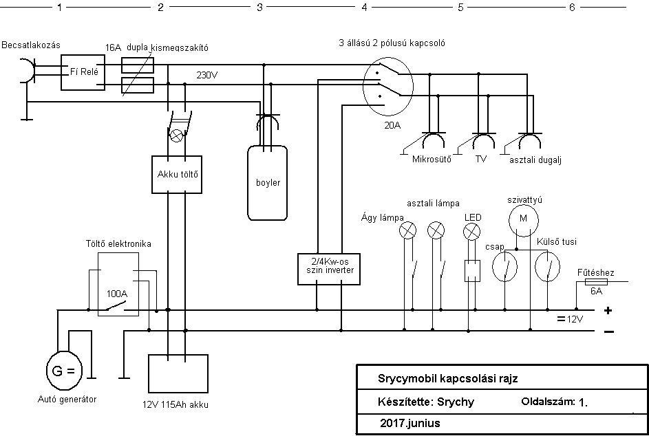

                      Nos,,, A FÍ relé…, mielőtt megint túl misztifikálnánk, írok pár sort…
                      A Fí relét úgy kötjük, be, hogy a bejövő védőföldelést összekötjük A CSIGA TESTÉVEL.
                      Így a Fí relé működik, teszi a dolgát.
                      Feleslegesnek tartom két hálózatot kiépíteni.
                      Mellékelek egy kapcsolási rajzot az én csigámról.
                      Amikor a hálózatra vagyunk kötve akkor a Fí relé teszi a dolgát, ha gond lenne.Amikor az inverterről vesszük a 230v-ot akkor az inverter elektronikája átveszi a Fí relé és a bizti szerepét, elektronikusan véd. A két rendszert én egy háromállású kapcsolóval tudom kiválasztani.
                      1. hálózat
                      2. üres, nincs sehonnan betáp.
                      3. Inverter
                      [quote=”gattila” post=51717]Volt benne FI relé, utólag építették bele 🙂 Csan nem volt rendesen bekötve 🙁 Az inverterek egy részénél olvastam, hogy a nulla össze van kötve az aljzat „földelésével”, az meg a 12 volt testtel. Hogy ez mire jó?
                      [quote=”NagyPapa” post=51713][quote=”gattila” post=51711]Az érintésvédelmi rendszert ebben az esetben le tudná írni valaki pontosan?
                      [quote=”istozi” post=51709]Másik lehetőség, hogy olyan hálózatot építesz, aminek kétirányú betáplálása van. A gond az összekötésnél lehet, mert egy szabályos útváltó (Pánelektron 10 E Ft + ÁFA). Amit leírtál az egyszerűbb és biztonságos.[/quote][/quote]
                      Ha ilyen útváltód van akkor is a közös betáp ágban maradna a Fi reléd.
                      Csak jelzem, hogy az én járgányom 2010.-évi gyártmány és még nem építettek bele Fi relét!
                      Csak az újabbakon kötelező, így ha régi a járgányod, akkor nem volt benne…
                      A Fi relé egyébként csak és kizárólag a föld, -értsd a talaj, vagy azzal kapcsolatba kerülő tested, akár szerkezeten keresztül is- és a fázis közötti un hibaáramra kapcsol!
                      Ha az invertered egyik kimeneti pontja sincs testre kötve akkor még a földhöz képest sem kapsz áramütést!
                      Ellenben! Ha megfogod a betáp két pontját -akár az inverternek akár a betápnak- téged az biztosan agyonüt úgy, hogy a Fi reléd meg sem mukkan!!
                      Az Inverternek ezt a földfüggetlenségét mérd ki, mert láttam én már karón varjút… Az inverter bemenetének mínusza viszont mindenképpen földelt mert az maga az alváz!![/quote][/quote]

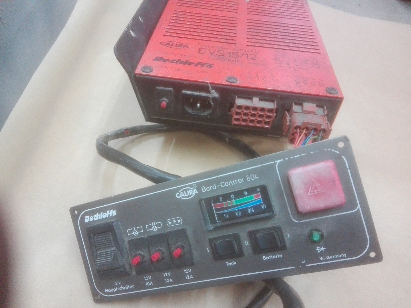

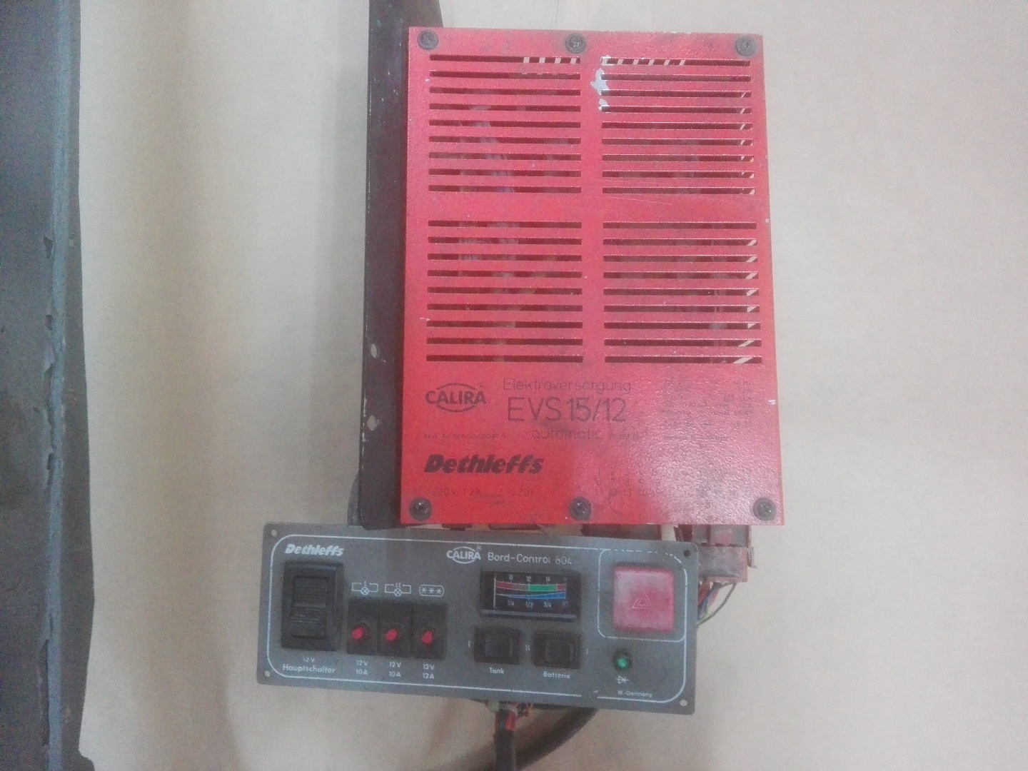

                                            Ez így néz ki ez a vacok.
                                            Ha kell, írj vagy hívj. 70/520-59-99
                                            Üdv.
