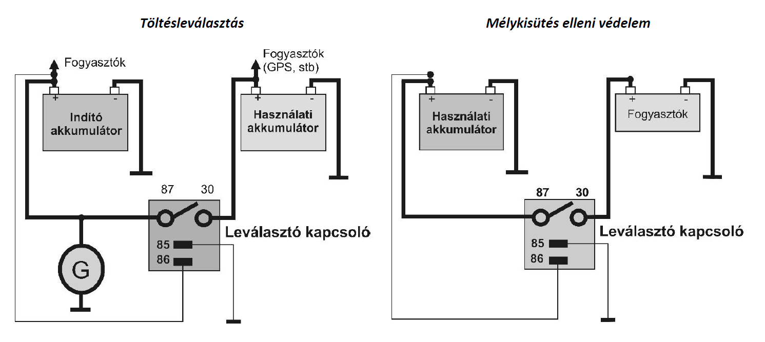

            Még azzal egészíteném ki, hogy a rajzot nézve, egy kapcsoló beiktatásával, megszakítva a vezérlést, áramtalanítani is tudunk. 🙂
            Ok, igazad volt, én voltam felületes!
