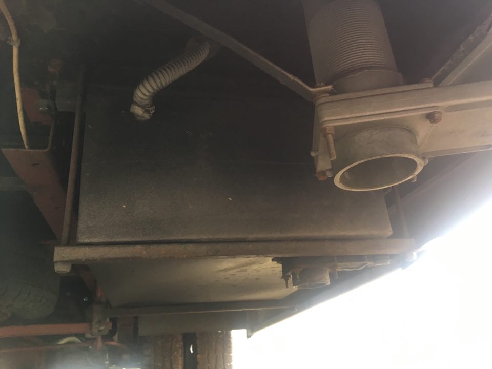

      Megoldást keresek WC leürítés ügyben. Ez egy 1984 es IVECO TURBÓDALLI 32-12 MIRAGE 460 GIGANTE. A látszat az, hogy a prospektus szerint 50 literes WC ezen a kb. 80 mm leeresztő csövön ereszthető le.

        Helló !
        A képen egy gyors csatlakozó látható. Ehhez lehet kapni kemping felszerelési boltokban kb. 3 m. hosszú leeresztő csövet a szükséges csatlakozóval, amit szállításkor 50-60 cm össze nyomható és így kisebb helyen elfér.

          Köszönöm a tanácsot. Van a prospektusa szerint 50 vagy 60 literes WC tartály, csak kivehető kazettája nincs. A leeresztője a fotó szerint egy kb 80 mm csonk. A prospektusa említ egy WC Thetford cassette tartozékot, de szerintem az nincs meg.Próbáltam rákeresni neten de eredménytelenül. Nem találtam hasonló WC-t.

            Kedves Kudela Barátom!
            Nagyon egyszerűen ha nincs saját belső tartálya a WC-dnek
            vegyél egy külső szennyvíz tartályt az ezzel a mérettel csatlakoztatható a WC leeresztőjéhez.
            Ez még húzó szárral és kerékkel is fel van szerelve.
            Én egy ilyet használok a szennyvíztartályom kiegészítésére ha sokáig állok egy helyben ui. a tiszta víz tartályom 80l a szennyvizem 50.l
