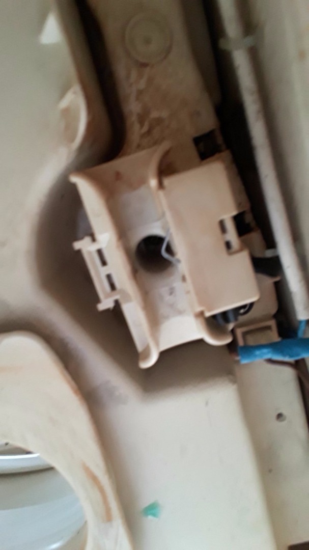

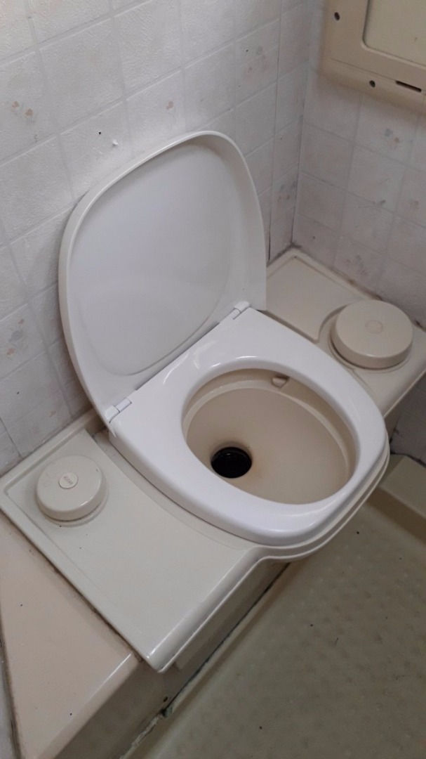

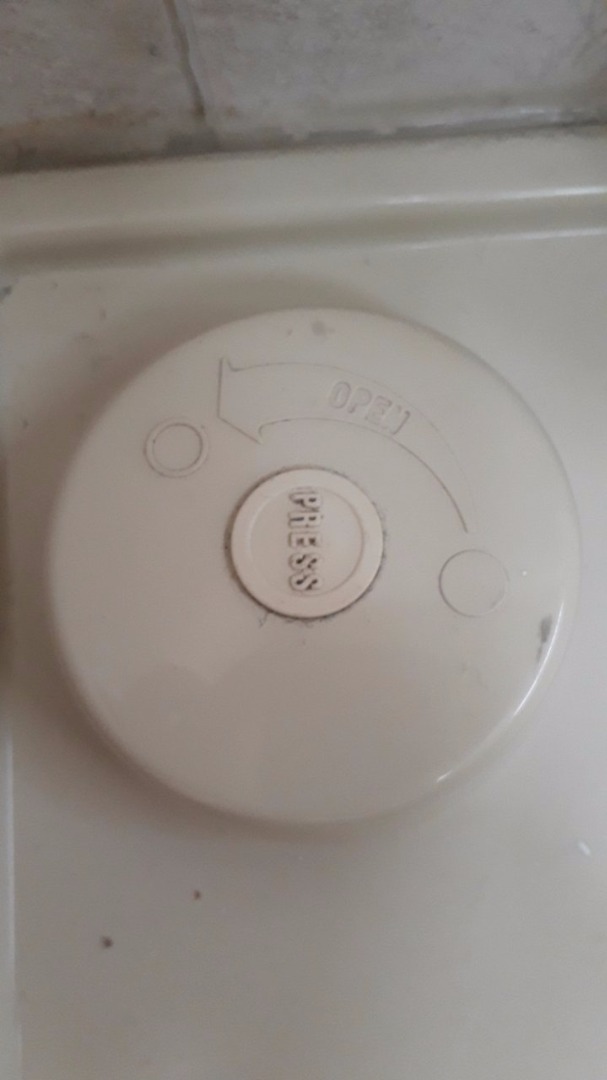

Új és boldog lakóautó tulajdonos vagyok, de van egy „szar” ügyem. 🙂 Teljesen rendben funkcionált a wc még vételkor, a két mozdulat (a. nyomom – vízpumpa pumpál, b. elfordítom a nagy gombot ami aztán a tanknyílást elfordítja és pisi-kaki le mozdulatok jól működtek. Az első éjszaka kibotorkáltam, majd szerintem a sötétben valamit rossz irányba forgathattam, mert sajna azóta nem tudom „lehúzni” a wc-t. A vízpumpa tökéletesen működik, csak az leürítés nem megy. Ez egy 1991-es lakóautó, régi típusú wc-vel – lásd fotók. Nem gondolom, hogy valami óriási gond lehet, tipikusan olyan érzés amikor fordítom el a gombot, hogy mintha „leakadna” a forgatógomb alja a tartály forgatórészéről, és így nem tudja kinyitni majd visszazárni azt.
Konkrét segítségre lenne szükségem: a. egy lelkes, ebben tapasztalt jelentkezőre, akihez akár elmegyek, és megkérném, hogy tanítsa meg nekem, hogyan kell szétszedni és megjavítani a wct biztonsággal – természetesen megfizetem az idejét, vagy b., egy nem levevős, ezekhez a régi wckhez szakértelemmel, „meg akarom javítani” és nem a „cseréljünk mindent” hozzáállással álló szervizt ajánljatok – ideális esetben Budapesten. Mellékelek fotókat. Nagyon köszönöm! 🙂

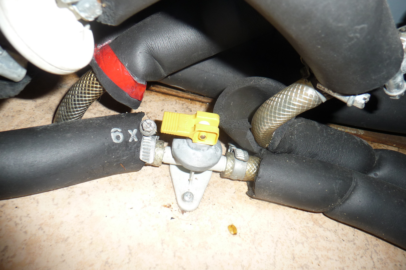

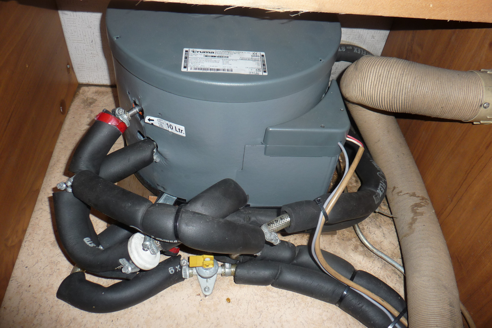

2017.11.18.-22:23 #53894Íme pár kép a leeresztőről is. nagyjából ilyet keress a vízmelegítő közelében. A WC-nél nincs ilyen!!!

2017.11.18.-19:41 #53888A fagyvédelmi szelep (gondolom) többnyire a kazán közelében lehet. Elsődleges feladata, hogy a kazánt ne engedje szétfagyni. Ezért a kazán alatt keresd olyan helyen ahol a víz gravitációsan ki tud folyni a kazánból. Egy piros bütyök van a tetején, amit ha megfogsz függőlegesen tudod felfelé húzni kb. 1 centit amikor beakad. Normális esetben ha nincs túl hideg fennmarad, ha visszaesik, fűts be egy kicsit.A képen, ott a káoszban az a piszkos fekete a piros hengerecskével a tetején.

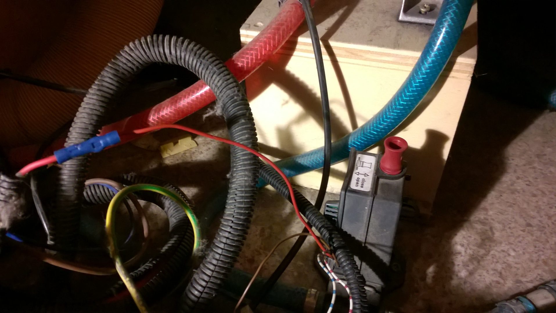

2017.11.17.-22:36 #53863Újabb probléma. Most két hétig állt az autó, előtte minden frankón működött. Most a jelenség: a vízpumpát bekapcsoló tekerésre nem jön a víz, nem hallom azt a tipikus zakatoló hangot, annyi történik mindössze, h kissé elhalványul a lámpa a wcben. Rejtély. Már töltöttem rá vizet, nem ez a gond. Gondolom az első a belső biztosíték megnézése és cseréje, ha az a bibi. Ha ez nem oldja meg a problémát, akkor mi a következő teendő? Köszönöm!
2017.10.24.-01:14 #53594Látom, kioperáltad a tartályt. Innen már azt hiszem gyerekjáték, mert valószínűleg kiesett az a csavar, ami a „lehúzó” kart fenn tartja a helyén (első képen a fehér tengellyel) és annak tengelye körük mozdul el. Gondolom (bár látom, hogy más típusú a wc -d) hasonló elven működik mindegyik. A karral amit nyitottál, a tartály nyílását mozgatod.

Erdély (2 alkalom kb, 1200 km) Görögország (2 alkalom kb. 6000 km) Olaszország (5800 km) Spanyolország (7900 km) Horvátország, Bosznia, Montenegro,2017.10.23.-22:58 #53587Úgy tűnik, megszereltem. El volt törve a nyitószerkezet egy kis része, megragasztottam. Amire viszont még szükség volt a zökkenőmentes működéshez, az a tartály zárószerkezetének vízkőtelenítése, hogy ne tartson ellent a nyitásnak, azaz pöccre lehessen nyitni. Na, ezt ismegéltem: wéce szakértő lettem. :)))))) Köszönöm a segítséget mindenkinek!
2017.10.16.-11:27 #53480Szia! Ugyanez volt a problémám nekem is.A netről töltögettem le különböző robbantott ábrákat , majd végül belevágtam a javításba. A művelet során jöttem rá, mennyire egyszerű is a szerkezek. Semmit nem kell ki-vagy elvágni, minden szép sorban logikusan kiszerelhető. (egészségügyben dolgozom, nincs gyakorlatom az ilyen szerelésben!!!!) Szipka hozzászóló teljesen helyesen írta le a kezdő lépéseket.”Push” gomb kipattint, majd egy kb. 20cm hosszú csillagvégű csavarhúzóval kitekerni az abban lévő csavart. (ilyen csavarhúzót speciel sehol nem kaptam, így egy régi csavarhúzót elvágtam és belepótoltam egy 10 centis darabot) Fontos, hogy ha a vízbetöltő kis tartályt kihajtod, akkor kívülről látni is fogod annak az a csavart, amit belülről tekergetni fogsz. Ha a tekerőgombot kihúztad, és nem látsz rajta sérülést, törést, akkor a lakóautó külső, tartálykihúzó nyílása felől folytasd a műveletet. A nagytartályt vedd ki, és a kis beöntő tartályt hajtsd ki (ha még nem tetted volna meg) és be, ill. felnézve láthatód a nyitó mechanikát. Ezt 4 db. kis csavar fogja , amit egy rövid nyelű csavarhúzóval tudsz oldani egyenként.Ha ez megvan, akkor finoman le, majd kiveszed az egész mechanikát. Egy kis elektromos csatlakozó még fogni fogja, de az óvatosan húzd le a saruról, és már a kezedbe is lesz a szerkezet. Rendkívül egyszerű, egy műanyag kulissza az egész. Nekem az volt a baj az enyémmel, hogy megeröltettem és ahol a nyomó/tekerőgomb ebbe a kulisszába csatlakozik, kinyúlt a vészek, így egy jelentős lógás keletkezett,amitől csak félig nyílt ki a leeresztő nyílás. Ez úgy orvosoltam, hogy hőlégfúvóval nagyon lassan és óvatosan megmelegítettem a fészket, majd amikor kicsit meglágyult, beleillesztettem a forgató rúdját , összeszorítottam egy lapos szorítóval és hideg vízbe raktam. Ettől visszakeményedett és újra rendesen működik. Az egész kulisszát és a tartály nyitómechanikáját is alaposan megkentem szilikonnal, hogy minden könnyen járjon és csússzon egymáson.

2017.10.13.-04:12 #53440Ha kiveszed a tekerhető gomb közepét, ahova a press van írva egy pici csavarhúzóval majd abban van egy másik csavar, ha azt kiveszed utánna ki tudod húzni az egész tekerőgombot. Vannak ott benne ilyen műanyagok meg valami rugó. Hátha ott akadt szét vagy tört el valami. Figyelj mikor szétszeded, hogy milyen sorrendben volt vetted ki a dolgokat.
