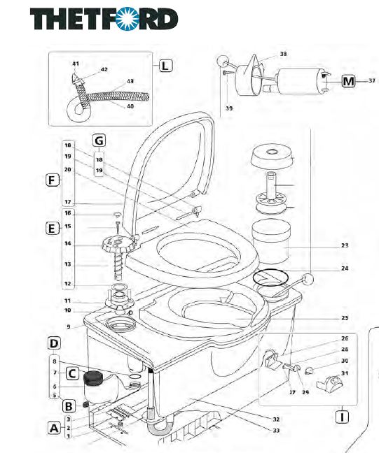

    • #44087
        [quote=”Kerti” post=43045]Nyitottam egy topikot a WC-nek, mert nem volt és ne a hűtőszekrényesben legyen.[/quote]
        Köszi a segitséget, a robbantott rajzot.
        Eljutottam oda, hogy a szivattyu vezetèkènek a màsik vègét ami a nyomokapcsolohoz megy, nem èrem el, nem fèrni hozzá. Ki kellene a wc falàt a butort ehhez bontani, amit azért nem teszek meg. Igy nincs mod a szivattyut kiprobàlni , csak ha megcsapolom a vezetèkèt.
        Amugy ugyan ez a tipusu wc van beépitve ,amiről a rajzot küldted.

          #44080
            Itt egy robbantott ábra a WC-ről, hátha ez segít.
