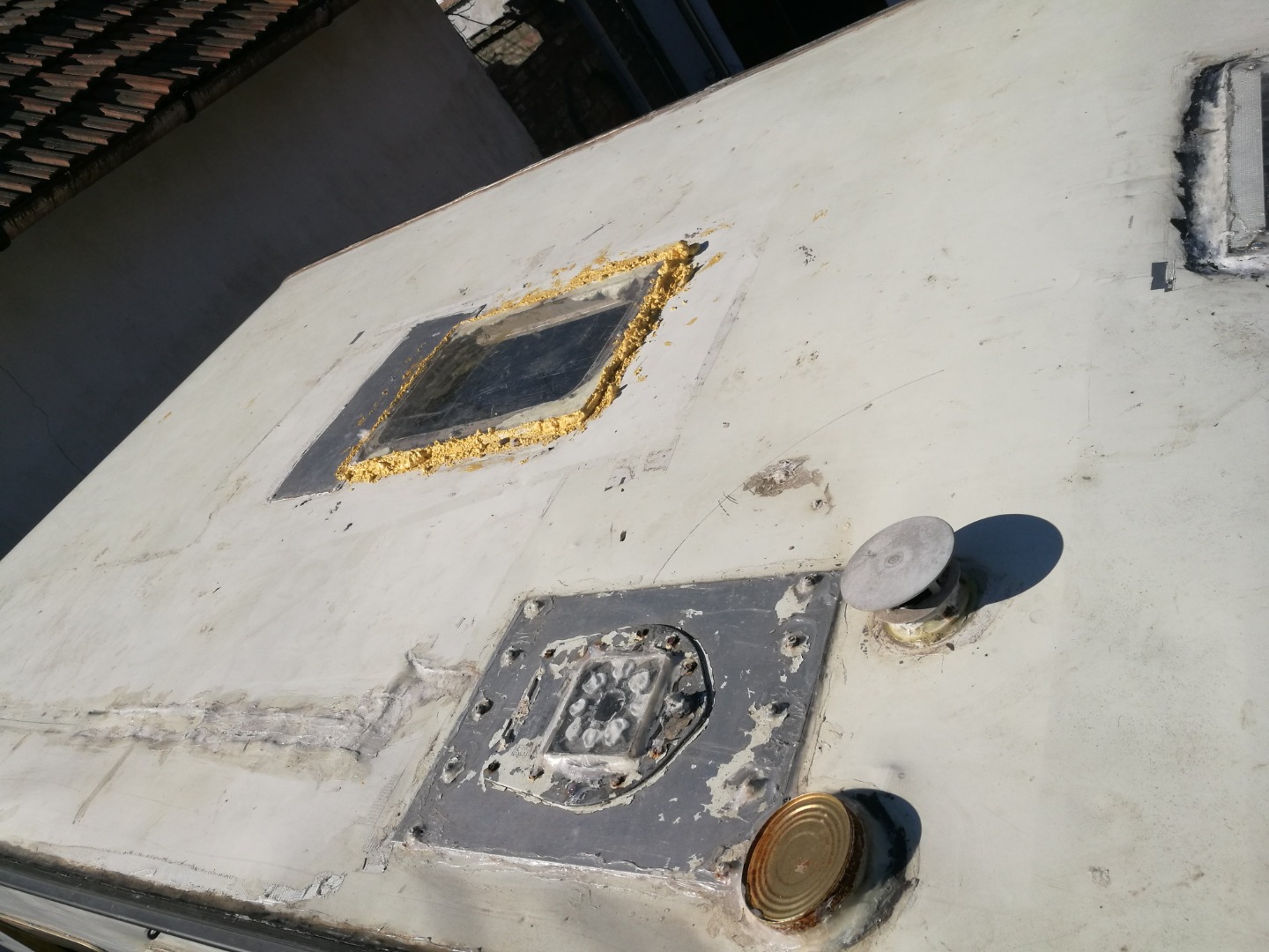

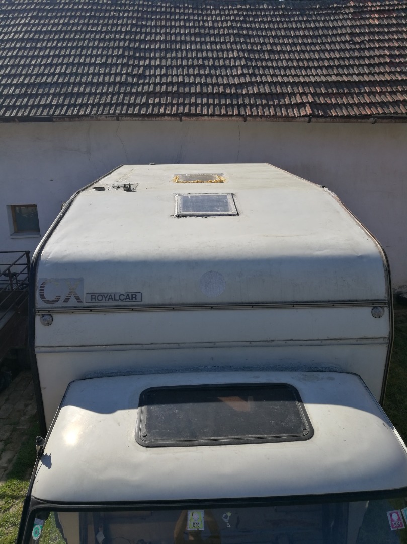

      Tetőlemezt akarok cserélni a gépen mert elég viseltes ehhez próbálom az anyagokat összeszedni.
      A rétegrend a következő lenne hasonlóan a mostanihoz.
      1. a plafon amit látok belülről nyír rétegelt lemez 3mm vastag festve
      2. párnafák + polisztirol szigetelő lemez
      Eddig elég jól beszerethetőek az anyagok de maga a lemezt a méretei miatt nemigen találtam eddig.
      3. lemez alu ötvözet jó időjárásálló méretei 2000x5000x0,6
      Szóval tudja e valaki ilyen lemezt hol találok?
      A másik kérdés hogy a szegők alá teszek új profilt(ilyet) .
      Ehhez milyen ragasztó anyagot szoktak használni és hol lehet kapni?
      Előre is köszi a segítséget.

            [quote=”deakpista” post=56204]Üdv.
            Előre is köszi a segítséget.[/quote]
            Menjünk végig, sorba.
            1. Dekatex lemez dekor felülettel, vagy kasírozott 2.8-as sperholz. Használhatod a nyír rétegelt lemezt is, de könyörgöm, ne festve. Az olyan gáz. Létezik hozzá megfelelő, a gyárakban is használt tapéta, szép mosható, struktúrált felülette.
            2. A párnafák, és a szigetelő lemez ok. Könnyű fenyőlécek, megfelelnek, de nehogy vörösfenyőt, vagy gyantától tocsogó borovit. Azok nagyon nehezek. No meg kell némi ragasztó, mondjuk szendvicspanel ragacs, vagy járműipari szerkezeti ragasztó. Tudok benne segíteni.
            3. Sehol nem fogsz kapni ilyen méretben, megfelelő lemezt. A vírus kipusztulása után tudok neked rendelni messziföldről, korrekt áron, ha szükségét érzed.
            A másik kérdés.: A gumi kéder alá, nem szabad semmiféle ragasztót alkalmazni. Oda butil tömítő massza szükséges. Abból is tudok neked átadni, amennyire szükséged van. A sarok illesztéseknél, az alu profi rögzítéséhez, rozsdamentes csavar kell, spéci fejjel, amit szintén nem tudsz beszerezni sehol sem, de ha gondolod, szerzek neked annyit, amennyire szükséged van. A csavarfejek takarásához, a befűző kéder kell, a megfelelő méretből.
            A képek alapján, van gond a tetővel, a javítása, bizony sok napos történet lesz.
            Keress meg, és segítek!
